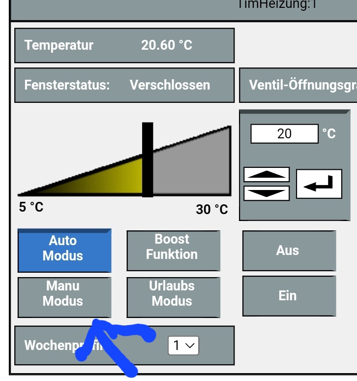

Wenn die Thermostate in der CCU auf automatisch stehen wird nach den Heizprofilen geregelt. Wenn sie über HA geregelt werden sollen müssen sie auf manuell stehen.
Wo kann ich das einstellen?

Den Modus kannst du in der CCU umstellen
Herzlichen Dank @cloudman
Ich habe auf Manu Modus umgestellt. Ich fürchte, ich muss noch etwas auf den Badges (ich hoffe, sie heipen so, siehe erstes Bild oben) ändern. Oder stimmt HEAT? Und für was steht Idle?

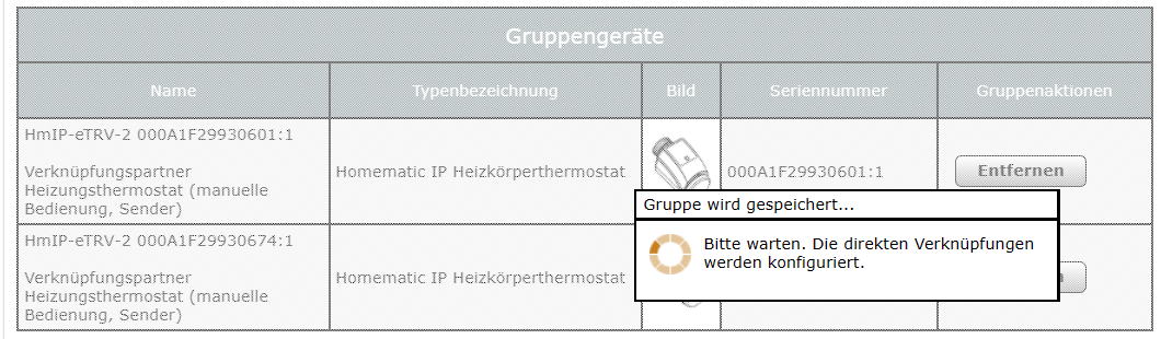

Nach Problemen habe ich alle Geräte in der CCU abgelernt und neu angelernt.
Ich habe eine Gruppe in der CCU erstellt, die beiden Thermostate zugewiesen. und OK gedrückt. Dann wird die Gruppe ewig gespeichert. Die Gruppe bleibt jedoch leer und die Thermostate draußen :( Ich habe das mit Chrome, Edge und FF probiert.
Ich habe dann mal eine leere Gruppe abgespeichert, "Bitte warten...". Sehr ärgerlich.
In HA sind Geräte geliestet, die es schon lange nicht mehr gibt. Auch ein mehrfacher Reload von RaspberryMatic hilft nicht.
Was mache ich falsch?
