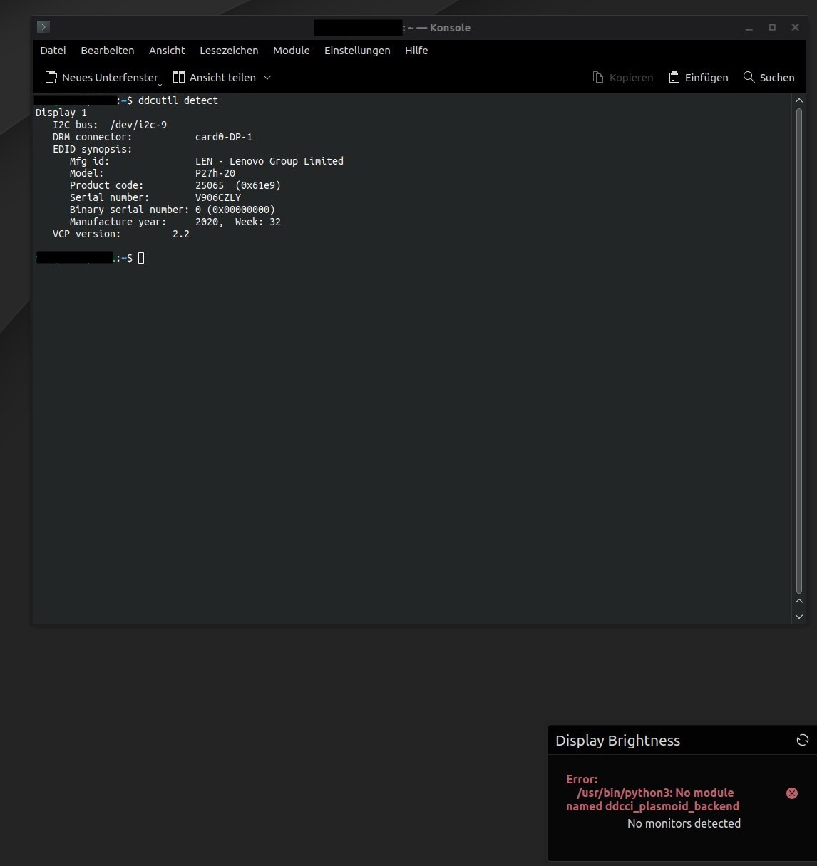

Ich brächte mal etwas kreativen Input wie ich die Helligkeit eines ext. Monitors per SW regeln kann.
Linuxneuling ;-), Spirallinux (KDE), Thinkpad T14 (AMD) per USB-C mit Thinkpad Monitor verbunden.
Interner Monitor ist zugeklappt, Output erfolgt also einzig auf ext. Monitor.
In den KDE-Einstellungen gibt es keine entsprechende Option.

Ich bin der Anleitung bei github gefolgt und bis dahin gekommen:
Der Befehl "ddcutil detect" spuckt den Monitor aus. Allerdings zeigt das Widget dann eine Fehlermeldung.
Edit:
Lösung gefunden:
Es fehlte die Ausführung des Hinweises "~/.local/bin/ddcci_plasmoid_backend" weil ich pipx verwenden muss. Die Fehlermeldung verschwindet und das Widget wird korrekt angezeigt und funktioniert auch.
