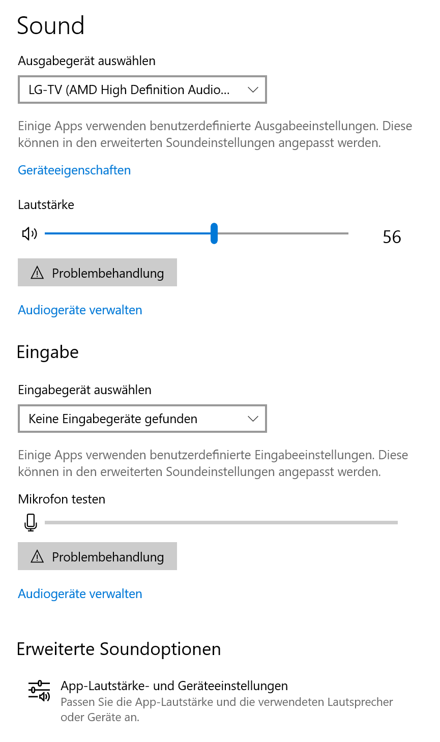

Ja, Ton nehme ich über HDMI ab. Ein Freund von mir hat den AMD High Definition Audio Treiber manuell installiert, und nun funktioniert der Ton wie er soll :)
Naja, bis auf das keine Systemtöne erklingen wie z.b. beim Papierkorb leeren. Aber damit kann ich leben ;)
Und das die Problembehandlung nicht verschwindet...
Was meint Ihr, kann man das so lassen?
Ganz unten bei app lautstärke solltest du auch die systemsounds aktivieren können
