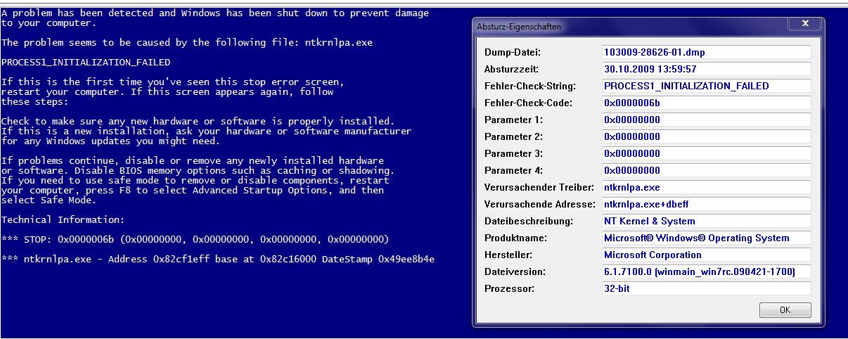

Als ich vorhin meinen Rechner startete hatte ich kurz nach der Win 7 Startanimation einen Bluescreen.
Also habe ich die Systemwiederherstellung laufen lassen. Jetzt läuft wieder alles, aber ich weiß nicht woran genau das gelegen haben könnte.
Knappe 2 Stunden davor habe ich meinen Rechner runter gefahren weil ich weg musste. Er lief da völlig normal.
Nachdem Windows 7 geladen war öffnete sich ein Fenster mit der Problembeschreibung.
Schlau werde ich daraus aber nicht:

Hier die Fehlerbeschreibung von BlueScreenView:
Soweit ich das jetzt von Google her behaupten kann, könnte ein fehlerhafter RAM schuld sein.
Tausch den mal oder probier mal die module einzeln durch.
Ansonsten: startet es im abgesicherten modus?
Was hast du als letztes gemacht?
Notfalls: Formatieren (ist aber eine 0815 lösung für alles und sollte das letzte sein was man tut!)
versuchs mal!
PS: ich hab zwar vista (weiß jetz nicht genau obs bei win 7 genauso geht) aber hast du auch den haken beim automatischen neustart weggetan?
Start > Systemsteuerung > System > Erweitert > unter Starten und Wiederherstellen > Einstellungen den Haken vor "Automatisch Neustart durchführen" entfernen.
Falls dann ein Bluescreen kommt, gibt der vll mehr informationen preis als vorher!
Ich habe auch nach dem Fehlercode (0x0000006b) gesucht und offenbar kann dieser Fehler in drei Szenarien besonders häufig auftreten:
1. Defekter RAM
2. Nach einen Update von einer älteren Windows-Version
3. Ein Treiberproblem oder ein Problem mit neu hinzugefügter Hardware., wobei bereits ein USB-Stick der Auslöser sein kann
Trifft eines dieser Szenarien in irgendeine Form auf deine Situation zu?

Kein der Szenarien trifft zu. Wegen dem Speicher weiß ich nicht wie ich die beiden Riegel testen kann. Gibt es da ein Programm für?
Auf jeden Fall solltest du den RAM auf Fehler untersuchen, selbst wenn der Bluescreen nicht wieder auftritt.
Wahrscheinlich das Problem allerdings harmlos. Möglicherweise ein seltenes Treiberproblem, dass nicht wiederkehren muss. Die Systemwiederherstellung wäre wahrscheinlich nicht einmal nötig gewesen.
@GevatterTod
Die Systemwiederherstellung war nötig da Windows nicht mehr starten wollte.
Ich habe jetzt mdsched gestartet und werden den Speicher beim nächsten Rechnerstart mal testen lassen.
