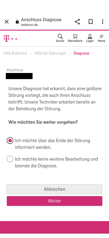

heute Vormittag ging mein Internet (MagentaZuhause S AllNet 16 Mbit) nicht mehr, Telefonie damit natürlich auch nicht. Keine Ahnung seit wann. Nach längerer Fehlersuche (Speedport Smart signalisierte "Status" und "WLAN" ok, Heimnetz funktionierte, aber Internetverbindung fehlte, "Online" und "Telefonie" war aus; Router-Neustarts und Überprüfen der Dosen und Verkabelung brachten nichts) wollte ich mit dem Handy Sörung melden. Nach EIngabe der Rufnummer kam schon die Meldung
Unsere Diagnose hat erkannt, dass eine größere Störung vorliegt, die auch Ihren Anschluss betrifft. Unsere Techniker arbeiten bereits an der Behebung der Störung.
Ich habe dann trotzdem die Störung gemeldet ("Ich möchte über das Ende der Störung informiert werden.").

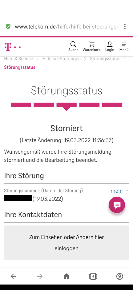

Nochmal ne Stunde später (wollte sicher gehen ...) habe ich auf den Link geklickt, den ich per SMS erhielt, und hier die Störungsmeldung storniert.

Störungsnummer wäre ************, gemeldet wie zu sehen um 11:36 Uhr. Um 11:40 Uhr muss der Router laut Log schon wieder online gewesen sein. Wäre schon erfahren zu können, was passier ist, da ich mir auch immer die Frage stelle, ob ich eine bessere Leitung brauche, oder Kabel, oder schon ein neuerer Router (den alten Smart hatte ich gebraucht gekauft) Abhhilfe schaffen könnte.

PS die Störungsnummer habe ich rausgenommen, auch im Screenshot.
