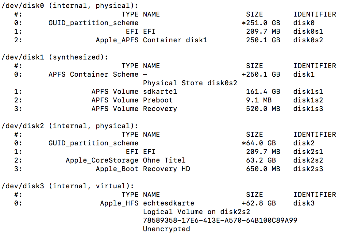

Interessehalber: Könntest du einmal im Terminal "sudo diskutil list" eingeben und die Ausgabe hier mal posten?
Doch, ich denke schon. Am Anfang, wenn ich gebootet hab und den Schreibtisch seh kommt nämlich noch ein Dialog, wo ich das Passwort für das "Medium" Home eingeben muss, also meine eigentliche Hauptplatte. Das System läuft auf der SD-Karte, und die interne SSD ist dann als Medium verfügbar. Toll, dass das geht. Ich denke, entweder er hatte vielleicht beim Updatevorgang schon alle Daten fertig nach APFS konvertiert und da ich ja auf der SD-Karte auch High Sierra laufen hab funktioniert halt.
Der Terminalbefehl spuckt folgendes aus:
"sdkarte1" ist dabei meine eigentlich Home-Platte von der ich alles retten wollte, hatte die fälschlicherweise umbenannt als ich den neuen User angelegt hab. "echtesdkarte" ist die SD-Karte im Slot auf der macOS läuft.
