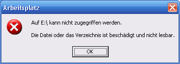

Hallo, ich hab ein dickes problem, und zwar ich habe gestern zufällig 10GB gefundne auf meiner festplatte die nicht partitioniert war, gut ka wo die herkommt, aber is ja auch wurscht, jedenfalls wollt ich mit Partition Magic diese 10gb (hab diese vorher partitiniert und formatiert Laufwerk I) zu einer meiner partitionen hinzufügen
also ich hab eine 200gb platte western
Laufwerk C hat 10GB
Laufwerk D Hat 40Gb
und Laufwerk E hat den rest 124GB
(Laufwerk I 10GB)
und diese 10gb die ich gefunden hatte wollte ich bei E hinzufügen also habe ich das mit partition magic versucht, hat er auch gemacht nur mittendrin kommt irgendwie fehler 117 kann ich weitergemacht werden keine änderungen wurden vorgenommen, so na gut hab ich mir gedacht wenn er nix gemacht hat is ja dann ok, dann start ich mein rechner neu da war dann e weg sonst war alles so wie es war, dann habe ich mit testdisk 6.2 meine partition wiederhergeholt hat auch gefunzt nur wenn ich drauf gehen will kommt siehe anhang, und jetz weiß ich nimmer weiter, hab das ganze nochma mit testisk 6.5 gemacht, also gesucht dann tiefer gesucht dann auf write, hat sich aber nix geändert (das mit dem backup bs hab ich schon bei dem 6.2er gemacht) hetz weiß ich nimmer weiter ich befürchte das ich da nix mehr machen kann scheiß Partition Magic :(

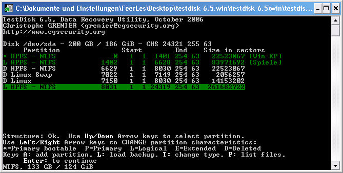

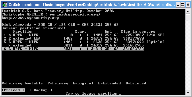

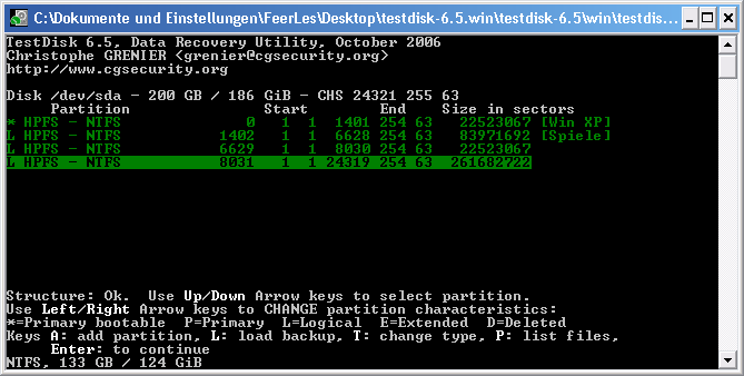

Ansonsten mache mir mal eine Diagnose mit Testdisk;
Starte Testdisk, Bestätige bei dem Screen zum Erstellen der Log-Datei mit Enter, wähle dann deine betroffene Festplatte aus und bestätige mit Enter, bestätige bei Partition Table Typ Intel und bei Analyse auch mit Enter und setze mir einen Screenshot.
Bestätige bei Proceed und setze mir auch einen Screenshot.
Bestätige weiter bis du zum Menü kommst wo unten steht [Quit] [Search] [Write] und gehe mit dem Pfeil auf [Search] (tiefere Suche) und lasse es laufen.
Setze mir auch einen Screenshot.
Die betroffene Partition sollte wenn du den Screen machst markiert sein.
Markiere mal die betroffene Partition und drücke p auf der Tastatur ob deine Daten angezeigt werden oder eine Fehlermeldung.
Zurück kommst du mit q drücken.
Teile es mit
Teile es erstmal mit.
Viele Grüße
Fiona
ok ich hoff ich hab das ma so richtig gemacht, wenn ich auf list files gehe, kommt can't open fileystem, und hier die screenshot
