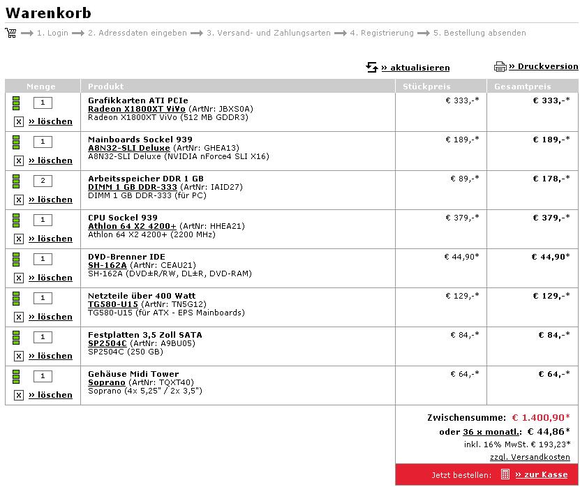

Wenn du gern bei hardwareversand kaufn möchtest wäre diese Zusammenstellung vll. was für dich: (siehe Anhang)
die X1800 kannste ja evtl. gegn ne 7900 gt eintauschen. die sind aber beide bei hardwareversand schlecht verfügbar.
(PS: Ich finde den shop bissle überteuert ;) )

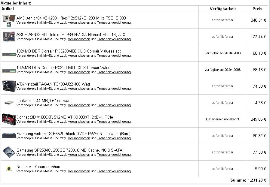

Hier hab ich dir noch ne Alternate Zusammenstellung:
...danke, Gordon....aber das ist ja fast genau so teuer, wie meine obige Zusammenstellung, nur ohne XP,mit "schlechterer" Grafikkarte und "kleinerem" Prozessor....aber das ist erst mal nicht so wichtig, ob jetzt ALternate oder Hardwareversand....ist die o.g. Zusammenstellung soweit in Ordnung?...ausreichendes Netzteil usw..?
