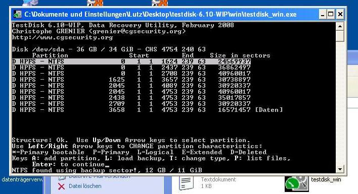

Im Forum hab ich Hinweise auf das Tool "Testdisk" gefunden und dies mal gestartet,
So hab jetzt mit dem Tool "testdisk" mal gearbeitet. Hab nach der Prüfung folgendes Resultat (siehe Screenshot) , wenn ich das richtig verstehe bedeutet das "D" am Anfang der zeilen "delete-gelöscht". Aber wie stell ich das nun wieder her bzw. was muß ich nun bei dem tool weitermachen?
kennt sich jemand mit testdisk aus?

Zur Beurteilung werden auch die Screen direkt nach Analyse und dann nach Deeper Scan benötigt!
Nach dem Start von Testdisk beantwortest Du die Frage nach einer Logdatei mit Y. Den Partitionstyp solltest Du mit Intel beantworten. Dann wird Analyse aus dem dann erscheinenden Menü gewählt. Mit Quick Search wird dann der Vorgang fortgeführt (bei Vista mit Y antworten, wenn die Partitionierung unter diesem OS gemacht wurde). Wenn jetzt Partitionen gefunden wurden, kannst Du sie mit den Pfeiltasten anwählen und mit P deren Inhalt sichtbar machen. Mit Q geht es zurück ins Menü. Sollten keine Partitionen in der ersten Suche gefunden worden sein, wird mit Enter weiter gemacht, hier ist dann im Menü [ Quit ] [ Deeper Search ] [ Write ], die tiefere Suche mit Deeper SEARCH auszuwählen (dieser Vorgang kann dann schon eine Weile dauern).
Wenn jetzt Partitionen (sie sollten jetzt u.U. grün dargestellt werden) gefunden werden, solltest Du sie wieder mit den Cursor Tasten auswählen und mittels P deren Inhalt kontrollieren ob alle Daten sichtbar werden. Mit den Cursor-Tasten kann gescrolled werden.
Nach jedem elementaren Schritt (also nach der ersten Analyse, nach dem Quick Search mit der Abfrage ob die Disk unter Vista eingerichtet wurde oder nicht und nach dem deeper SEARCH) solltest Du einen Screendump (oder Photo) machen und hoch laden, alternativ kann auch die Logdatei gepostet werden.
Der Weg einer Diagnose hat Fiona hier recht anschaulich beschrieben.
