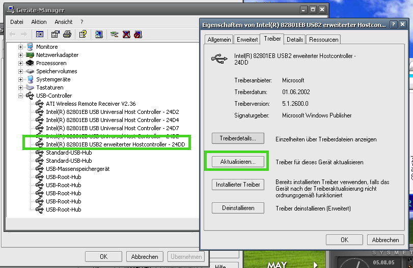

Hi,
Hast du im Geräte-Manager den erweiterten USB-Controller aktualisiert, sodass er USB2.0 komplett installiert?

Das machst du unter Arbeitsplatz (rechtsklick) --> Eigenschaten --> Geräte-Manager und dann siehe Bild, was ich unten im Posting angehangen habe:

dein os sollte zm usb2.0 können. bei xp ab sp1. leider wird der usb2.0 treiber nicht immer automatisch installiert. dann einfach windows nach dem treiber suchen lassen (gerätemanager - treiber aktualisieren). da sollte dann der von Akel erwähnte treiber gefunden werden.
mfg firexs
ps: es gibt massig bios updates, evtl mal aktualisieren, auch wenn da kein usb problem erwähnt ist. bye

Deinstalliere alle Geräte aus dem Gerätemanager die mit USB zu tun haben, vorher holst Du Dir aus dem Netz den aktuellen Boardtreiber von Asus und fährst den Rechner neu hoch, wenn die USB Geräte erkannt werden, nimm den neuesten Treiber. Danach den Wlan Stick installieren (Software), neu starten und den Stick einstecken.
SP 1 hast Du ja wohl drauf?

wenn du sp1 hast oder höher, dann nimm den standard usb, geh bei diesem auf treiber aktualisieren mit rechtsklick. dann "software von einer quelle ..." und weiter. dann auf "nicht suchen, sondern selber wählen" und weiter. und da sollte der erweiterte gefunden werden. hat bei mir immer wunderbar geklappt.
mfg firexs
ps: der erweiterte ist wie gesagt in sp1 drin, extra treiber brauch man meist nicht.
