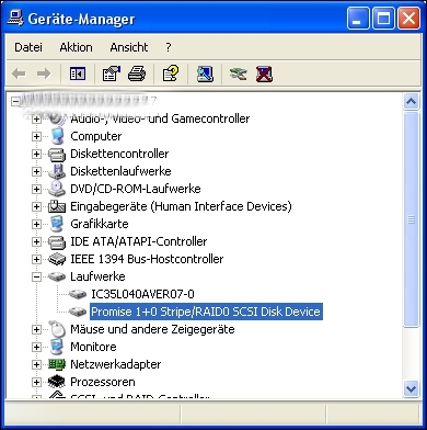

UDMA ist bei SATA garnicht weil die Platte über das SCSI Protokoll angesprochen wird
Ich kann weder im Gerätemanager oder Sandra welche version auch immer eine Angabe zu UDMA finden
Kann mir nur noch vorstellen, das nicht die korekten Treiber installiert sind
Alle Einstellungen im BIOS zu 32Bit und UDMA PIO Blocktransfer... betreffen die onboard ATA Schnittstelle und haben mit Serial ATA nichts zu tun

ich hab die Treiber mit eingebunden und da ich kein Raid habe verstehe ich nicht warum ich als raid installieren soll,ich hab doch SATA anschluß wo ich doch wie IDE die platten direkt anschliessen kann jedenfalls dachte ich so.
Sollte ich also am Raid kontroler anschliesen und diese als solcher installieren???
Wenn ja wäre es hilfreich wie??
