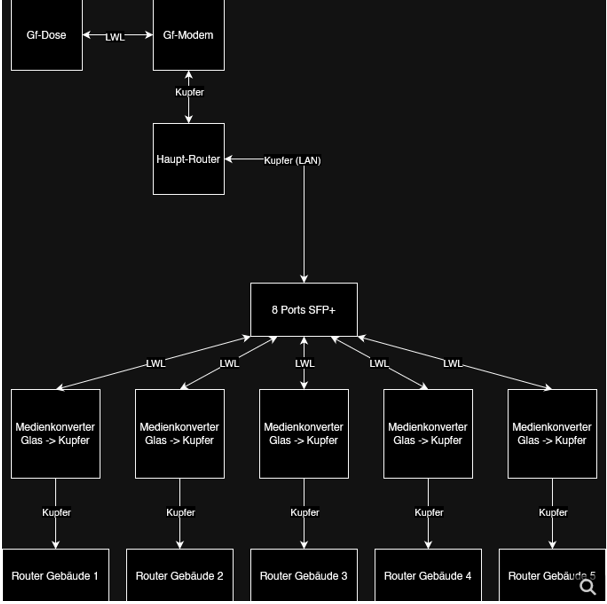

Wie bekomme ich drei bisher getrennte Netzwerkteile am einfachsten in eine Netzwerkstruktur. Jedes Gebäude wurde mittels LTE-Router versorgt. Jetzt liegt Glasfaser an. Ich habe jetzt einen aktiven Glasfaseranschluß und möchte über diesen erst einmal alles versorgen. Ich habe beim Ausbau immer Glasfaser mitverlegt. Vom HA-Raum gehen also in alle Richtungen Glasfaserleitungen zu den jeweiligen Unterverteilungen.

Ganz stimmt das auch nicht. Hat mir ein netter Mensch mal so kurz skizziert.
Hauptrouter und Modem sind aktuell ein Speedport Smart 4 plus
Switch wäre ein Trendnet Tl2-F7120 12 SFP-Ports
Damit fallen die externen Medienkonverter weg
Dann wären 6 Gebäude aktuell anzuschließen.
Reaktionen: madmax2010 und Tanzmusikus

An deiner Stelle würde ich alle 6 Router raus reißen und die alle durch eine brauchbare Firewall Appliance ersetzen.
Persönlich würde mir da eine Sophos XG 210 in den Kopf kommen, aber das primär weil ich mich halbwegs damit auskenne und nicht eine Firewall von Grund auf neu erlernen müsste. Es wird vermutlich jeder Netzwerkler seinen eigenen Favouriten haben.
Der sollte zu VLANs fähig sein. Angesichts dessen, dass du die Trennung aufrecht erhalten willst, würde man das benötigen, da keine mir bekannte 'günstige' Firewall Appliance 6+ SFP+ Ports hat.

In die ganz alten Zimmer gehen noch normale J-Y(St)Y 2x2x0,6
Für den Großteil liegen dann Cat 5-Kabel.
Die einzelnen AP in den Zimmern sind in der Regel TP-Link EAP 115.
Eine Geschwindigkeitslimitierung habe ich bisher nicht gemacht, weil von außerhalb ja kaum was kam(30 Mbit im Downstream und 15 im Upstream.
Irgendwie ging es meistens gut.
Es sollte jetzt schon für Internetfernsehen und surfen reichen.
Danke . Da bin ich auch wieder klüger. Ich hatte mir den hier schon mal angesehen. Ubiquiti EdgeRouter Infinity ER-8-XG. Aber wenn ich das Geld ausgebe, muß ich die auch eingerichtet bekommen. Wenn da die Hürden zu hoch sind, bleibe ich lieber bei Einzelroutern, ehe ich das aus der Hand gebe.
