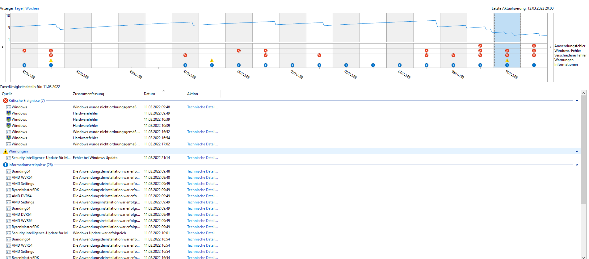

Info in Zuverlässigkeitsverlauf und Ereignisanzeige:
Beschreibung
Aufgrund eines Hardwareproblems ist Windows nicht mehr voll funktionsfähig.
Problemsignatur
Problemereignisame: LiveKernelEvent
Code: 141
Parameter 1: ffff978d585af010
Parameter 2: fffff8041e4ecd60
Parameter 3: 0
Parameter 4: 3250
Betriebssystemversion: 10_0_19043
Service Pack: 0_0
Produkt: 768_1
Betriebsystemversion: 10.0.19043.2.0.0.768.101
Gebietsschema-ID: 1031
Weitere Informationen über das Problem
Bucket-ID: LKD_0x141_Tdr:6_IMAGE_nvlddmkm.sys_Turing_3D
Serverinformationen: a7f8268a-f8ed-4aaf-a4c5-533a499fdac8

Der Zuverlässigverlauf von Windows oder Bluescreenview sind nicht so richtig
Aussagekräftig.Da kann man auch die Kristallkugel zur Interpretation zu rate ziehen.
Besser ist es die "Minidump" Dateien zu debuggen (Analysieren/Auszuwerten).
Bei richtigen Systemeinstellungen befinden sich diese unter "C:\Windows\Minidump".
Ja das dachte ich mir schon. Bei mir ist Windows zwar auf C: installiert, jedoch habe ich in dem Ordner kein "Minidump", auch nicht als versteckten Ordner

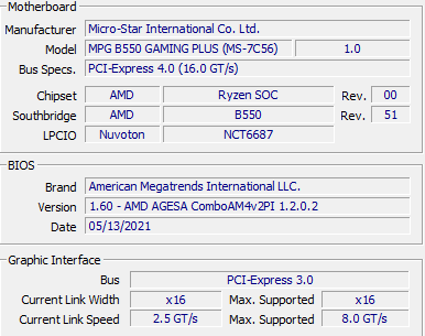

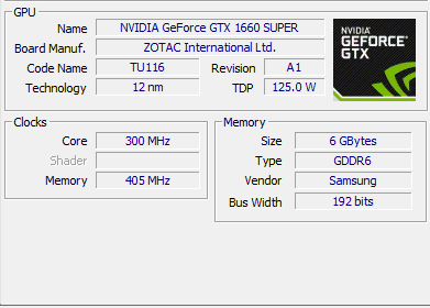

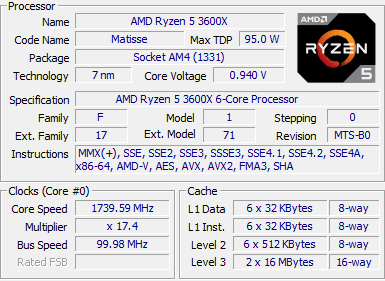

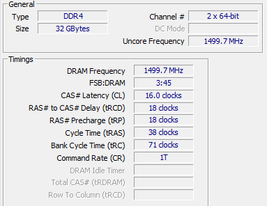

Hier sind einmal alle aktuellen Screenshots via CPU-Z
Danke für die Hilfe bisher :)
was mit auffällt: DRAM frequency: 1066, d.h. die laufen als ddr4-2133.
sind das 2133er? oder nur ned eingestellt?
weil sollten das z.b. 3200erter, oder 3600erter sein: das kriegst NUR mit dem xmp, wenn im bios/uefi aktiviert....
...ist einiges an speed.....
realtakt ist jetzt: 1066
realtakt wäre bei 3200ertern : 1600
sry das habe ich nicht ganz verstanden ... kannst du das nochmal in etwas weniger fachsprache verpacken? ganz so bewandert bin ich da leider noch nicht
vorletztes bild
Dram frequency: 1066, das bedeutet in DDR (double data rate) jargon: ddr3 2133.
was sind das für rams, bezeichnung, genauer typ?
weil: wenn das z.b. 3200erter sind, kriegt man die 3200(realtakt 1600) NUR, wenn man im uefi das xmp einschaltet.
sonst rennens eben nach jedec-standard (normungsgremium), und das ist 1066/2133, aber die können mehr, was bedeutet: speed wird verschenkt.
whats4 schrieb:
vorletztes bild

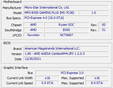

Ich habe das BIOS einmal geupdated. Außerdem das XMP-Setting in den Einstellungen des Bios aktiviert. So sieht das ganze nun in CPU-Z aus.

na bestens, laufen mit ddr 3000, d.h. 1500 real.
mach noch den kopf auf den nagel... speichertest mit den neuen settings.
wenn stabil, könntest manuell auf 3200 probieren, wenn es dich jukt... gehts, ists gut, wenn ned, retour.
gibts einen fehler beim speichertest, geh auf 2933.
weil 4 riegel immer gehörig mehr last am speichercontroller sind, als zwei.
denn du kannst bei aktivierten xmp den takt manuell beeinflussen. aber die 3000 sind schon mal um welten besser, als die 2133.
das profil, die einen haben ein 3000ender, die anderen ein 3200erter, wählt natürlich den kleinsten gemeinsamen nenner. und vor allem: stellt die volt auf 1,35. sollte mal was zicken: auch da kann man mitunter zicken bei 4 modulen mit ein deut mehr bekämpfen.
