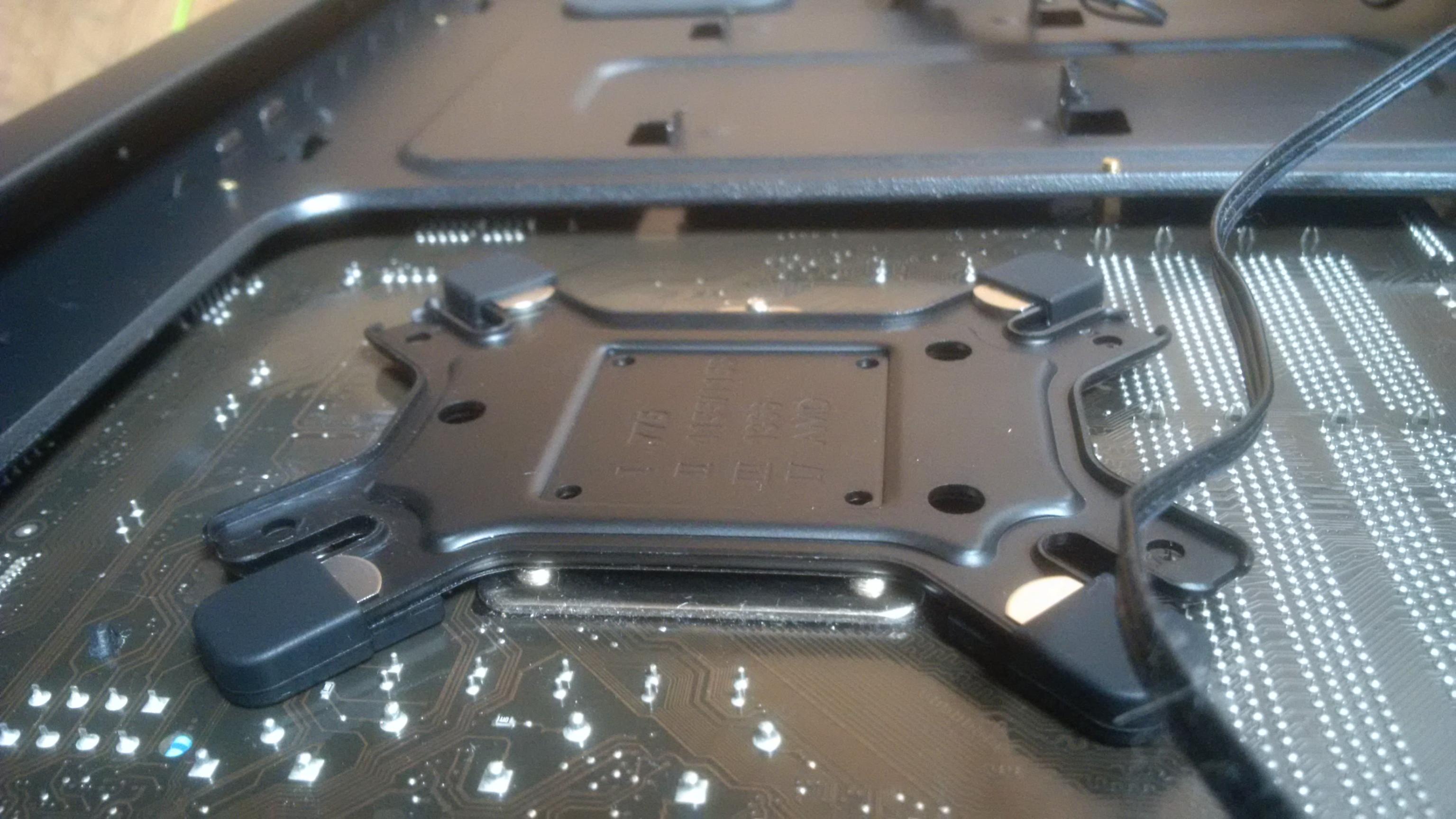

Hi,
Versuche gerade den Himalaya 2 auf einem P8H77-V LE zu installieren, allerdings lässt sich die Backplate nicht befestigen. Die Schrauben von der CPU-Backplate ragen wohl zuweit raus, sodass die Kühlerbackplate nicht flach aufliegt und sich dadurch die Muttern auf der Gegenseite nicht festschrauben lassen, da vom Schraubgewinde nicht genug rausschaut.
Kann ich die Schrauben, mit denen die CPU am Mainboard befestigt wird, einfach lockern, sodass diese weniger rausgucken?
Habe ein Bild von der Backplate angefügt. Die Position müsste stimmen, denn es gibt auf dem Mainboard da ja nur 4 Löcher, wo man die Gewindebolzen durchstecken kann. Die Backplate liegt auf der oberen Seite direkt auf den CPU- Backplate Schrauben auf, dadurch schaut auf der anderen Seite das Gewinde des Bolzen nicht mehr raus.
Edit:
Hat doch noch geklappt, indem ich die Backplate etwas nach oben gekippt habe und die Daumenschrauben erstmal nur oben angezogen habe.
Hoffe mal das hält so, da dass Gewinde der Daumenschrauben gerade so fast.
Hätte wohl nicht blind der Anleitung folgen sollen. Die Backplate um 90* zu drehen reichte aus, sodass die Schrauben der CPU in den vorgesehenen Aussparungen sitzen und so die Gewindebolzen weit genug rausschauen, um den Rest festzuschrauben.
