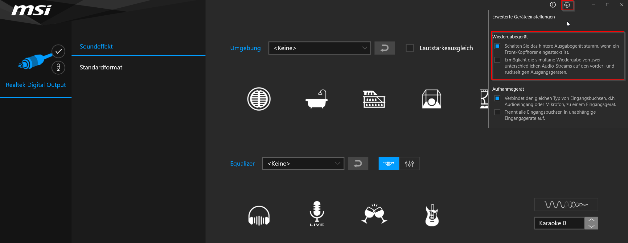

Das Verhalten kann man irgendwo gut versteckt in den Realtek Einstellungen umschalten.
Ja, hatte früher auch schon ein Realtek Chip auf dem Mainboard gehabt. Nachdem Mainboard Wechsel hat sich allerdings das Design der Realtek Audio Console geändert und ich habe das Gefühl, dass jetzt auch weniger Einstellungen darin sind.
Hätte jemand vielleicht ein Bild von dieser Einstellung?
Danke für das Foto, aber da ich ja jetzt kein MSI Board, sondern ein ASRock Board habe, sieht die Realtek Audio Console auch entsprechend anders aus. Bei mir finde ich nämlich diesen Punkt nirgends. Kann man das eventuell auch irgendwo in den Windows Einstellungen einstellen?

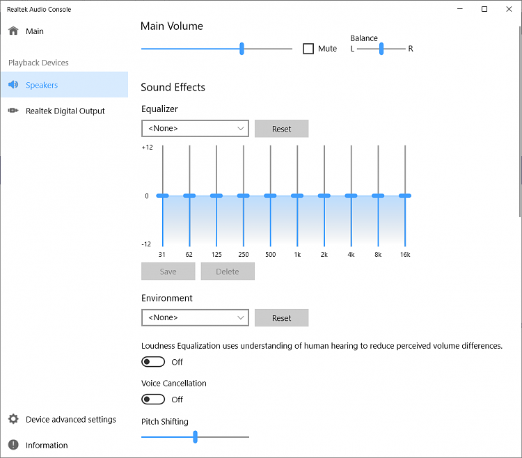

Ich hab nämlich jetzt diese Version abbekommen
Bei Advanced Settings kann ich leider nur Einstellungen zu den Audioeingängen und zum Mikrofon vornehmen :-(

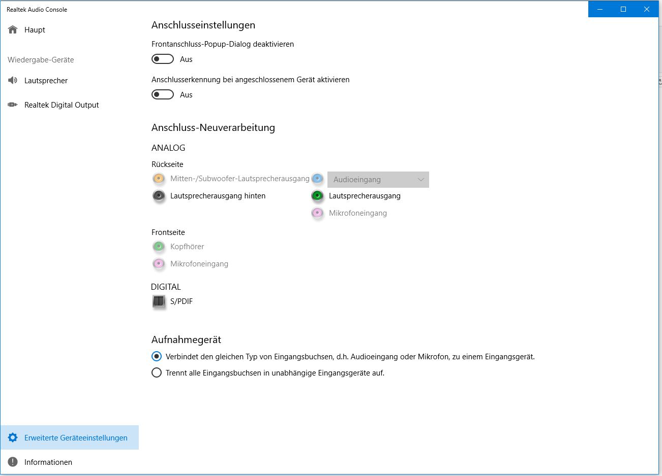

Hab das ganze nochmal auf Deutsch gemacht, aber die Funktionen bleiben weiterhin weg
