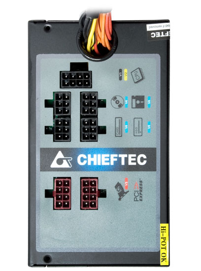

Die beiden Stromkabel für die Karte hängen beide an den dafür vorgesehenen Ausgängen des Netzteils (den beiden roten)
Die dürften doch nicht an einer Schiene hängen oder etwa doch?

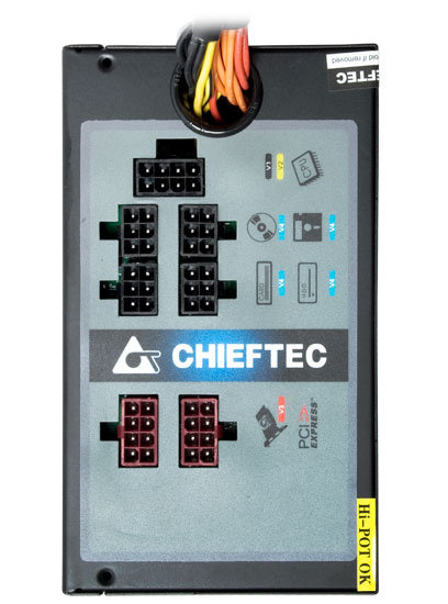

http://www.angela.pl/galerie/c/chieftec-cft-600-14cs_5130.jpg
Das Netzteil besitzt vier +12 V-schienen à 18 A. Insgesamt können an 12 V von allen 4 Schienen zusammen 48 A (576 W ./. 12 V) bereitgestellt werden. Das langt dicke für das gesamte System ;)
LG N.
edit: Allerdings scheinen wohl tatsächlich nur 18 A für die Grafikkarte bereitzustehen, etwas knapp!
Kann man einfach die Gesamteatt durch 12 teilen? Sind denn die 4 Schienen nicht separat geschaltet und mit Schutzmechanismen versehen? Sonst würde doch multirail keinen sinn machen. Oder verstehe ich das falsch?
Jede der einzelnen +12V-Schienen ist für bestimmte Komponenten "zuständig". Wie die Aufteilung im Einzelnen ausschaut, ist von NT zu NT verschieden und wird nicht immer veröffentlicht, dann kann man es nur durch eine "Anatomie" des Geräts feststellen.
Speziell bei diesem Netzteil scheint es allerdings so zu sein, dass nur eine der vier +12V-Schienen die Grafikkarte mit Strom versorgt:
http://www.xbitlabs.com/articles/cases/display/chieftec-psus_3.html#sect0
In diesem Fall würden tatsächlich nur 18 A für die Grafikkarte verfügbar sein. Das könnte für eine übertaktete R 290 knapp werden:
http://ht4u.net/reviews/2013/amd_radeon_r9_290_-_hawaii_pro_im_test/index16.php
Das könnte die spontanen Abstürzen unter hoher 3D-Last erklären.
Das NT ist also zwar insgesamt stark genug, aber die Lastverteilung auf die + 12 V-Schienen scheint - falls der Test von Xbit-Labs insoweit korrekt sein sollte- ungünstig für moderne Systeme.
@ TE: Versuche mal (wie im Test empfohlen), einen der beiden Stromanschlüsse der GraKa nicht mit dem PCIe-Stecker, sondern mittels PCie-Stromadapter an 2 Molex-Stecker des NT anzuschließen. Dadurch sollten eine zweite +12 V-Schiene mit weiteren 18 A für die Graka "angezapft" werden können, so dass bis zu 36 A verfügbar sind, was für die R9 290 mehr als genug ist.
