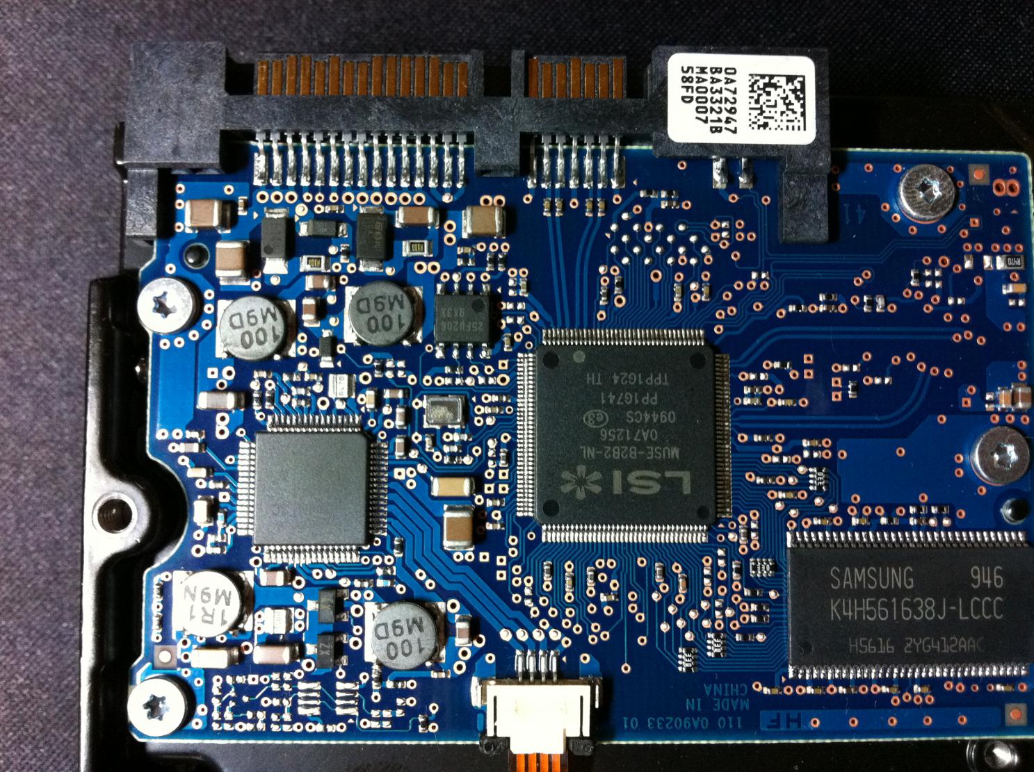

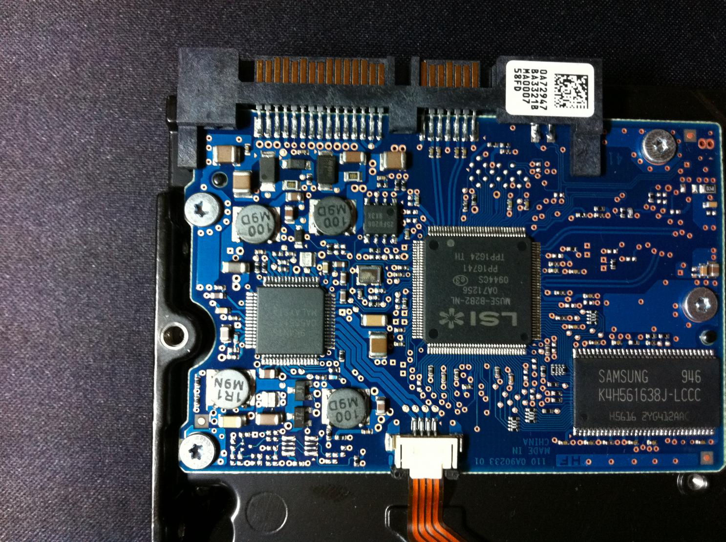

Hier mal zwei Bilder der Platine. Vielleicht erkennt man ob die irgendwo durchgeschmort ist? Konnte nichts erkennen...

Platine tauschen funktioniert schon länger nicht mehr einfach so. Selbst wenn du eine mit gleicher Firmware und ähnlicher Seriennummer findest, du musst zusätzlich noch nen Flash Chip umlöten, wegen den Kalibrierungsinformationen.

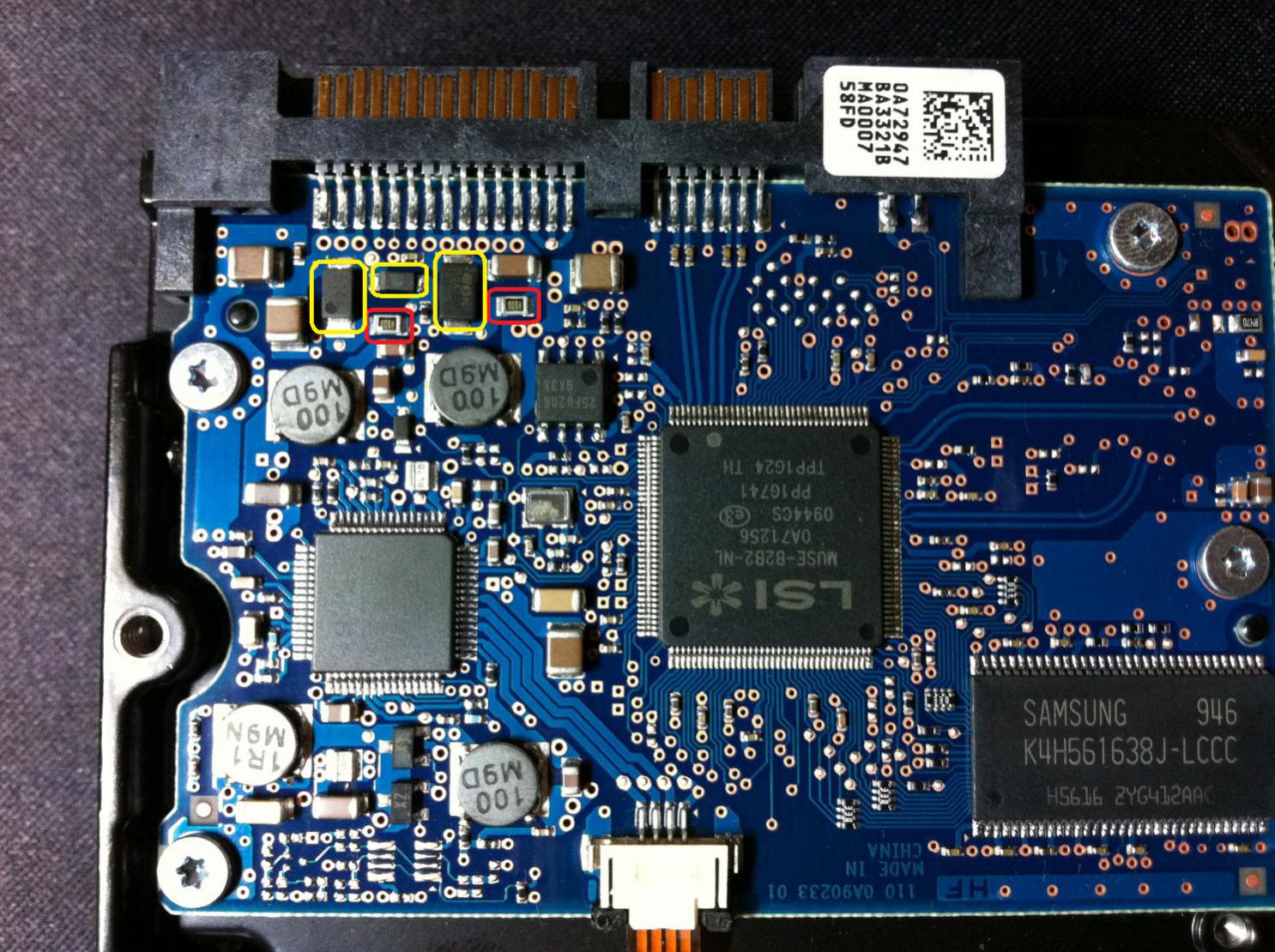

zum thema schutzwiderstaende.. es gibt mindestens eine diode und einen widerstand fuer jede spannung 5V und 12V.
du musst durchmessen, die widerstaende sind niederohmig, die kannst du ueberbruecken. aber da sind auch immernoch die dioden! die duerfen nur in einer richtung strom durchlassen. findest du eine die in beiden richtungen durchgaengig ist, musst du sie ausloeten..
so praepariert den sicherungsvorgang an einem pc-netzteil starten. nicht wieder in ein externes gehaeuse bauen. danach kannst du sie dann entsorgen.
[EDIT] rot widerstaende, gelb dioden

Das wichtigste, was auf der Platine gespeichert ist, sind die Adaptionsdaten an Fertigungsschwankungen - der Platinentausch funktioniert nur, wenn sich die Daten sehr ähnlich sind und kann größere Schäden bei stärkeren Abweichungen hervorrufen. Funktioniert der Rechner, wenn die HDD intern angeschlossen ist? Wenn ja, miss mal die beiden Widerstände - sollte diese noch intakt sein, dann sieht es eher nicht nach defekten Schutzwiderständen aus.
Der Rechner funktioniert problemlos wenn die Festplatte dran ist. Jedoch ist sie eben im BIOS und unter Windows nicht zu finden.
@wamp:
Dioden auslöten? Ist damit gemeint sie zu auszutauschen gegen intakte?
Die Platte funktioniert auch ohne die Dioden - allerdings müssten die Widerstände durchgebrannt sein, wenn einmal ein höherer Strom über die Dioden gelaufen ist. Sind die Widerstände noch intakt, so würde ich eher nicht auf die Dioden, sondern auf einen anderen Defekt tippen.
