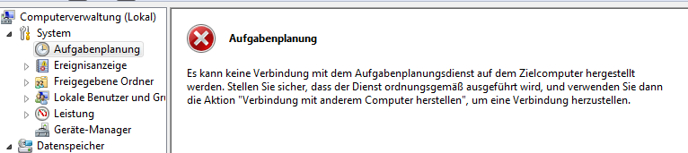

Aufgabenplanungsdienst lässt sich nicht starten bzw. läuft nicht. Starttyp ist auf Automatisch, der Dienst selbst ist aber "beendet". Wenn ich Den Dienst manuell starte, kommt die Meldung, dass der Dienst gestartet und dann angehalten wurde. Alle Dienste, von denen Aufgabenplanung abhängig ist, laufen. Lässt sich aber trotzdem nicht starten. ich habe keine Lösungen gefunden, bis auf die in dem Link, bloß das eben dieser Pfad in der Registry fehlt. OS ist Windows 7 Ultimate. Mir ist grade auch aufgefallen, dass Windows unten bei der Fahne schon seit ner weile 1 Meldung anzeigt (eine wichtige). Updates sind auf automatisch, aber anscheinend passiert da ja nichts. Kann sein, dass das auch damit zu tun hat. Habe auch schon einen scan mit sfc/scannow gemacht, Da kommt die Meldung: ,,Der Windows-Ressourcenschutz hat beschädigte Dateien gefunden und konnte einige der Dateien nicht reparieren. Details finden Sie in der Datei "CBS.Log" [Pfad]. Ich weiß nichts obs was bringt wenn ich die hier Poste, ist auch ziemlich lang. Hab auch schon Browser add-ons deinstalliert, aber bringt auch nichts. So tune-up zeug hab ich an sich nicht, also das ist's auch nicht. Ich weiß nicht genau, seit wann die Aufgabenplanung nicht funktioniert, aber ich schätze so.. ne Woche bis ca. ein Monat. Naja, vielleicht 2 Wochen eher. (Hatte vorher nichts damit zu tun, bis jetzt eben manche Sachen nicht mehr gehen). Irgendwelche neue Hardware/Software wurde währenddessen nicht installiert. Die Festplatten sind alle Recht voll, aber die waren auch schon mal voller. Anti-viren ist Avira. Firewall ist an und Avira ist auf Echtzeitschutz. So... jetzt fällt mir nichts mehr ein was noch irgendwie an Informationen helfen könnte, wenn doch, dann bescheid sagen.
*edit* achja, eins noch: Wenn ich in der Computerverwaltung den Aufgabenplaner auswähl, kommt "Der Remotecomputer wurde nicht gefunden."
Wenn ich jetzt auf aktualisieren klicke, kommt das Fenster wieder, und dann sieht's so aus (Anhang).
Da muss wohl die Installations-DVD im Laufwerk sein wenn da etwas repariert werden soll.
Die Einstellungen mit den Diensten machst Du als Administrator und nicht als Benutzer? Manchmal hilft es ein Inplace Upgrade zu machen, also im laufenden Betrieb die Installation von Windows zu reparieren, alles bleibt erhalten und je nachdem wie alt die Installdateien sind muss man nachher nur alle Updates neu installieren oder besorgt sich eine aktuelle Version des System, sollte man ja bei M$ runterladen können?

Die CD hab ich leider nicht (mehr). Hab bei MS nur Sachen für Win10 gefunden, vielleicht hab ich an der falschen Stelle gesucht, aber hab keine "richtige" gefunden, bzw. nur das Hier http://windows7.digitalriver.com/store/mswpde/de_DE/ContentTheme/pbPage.Upgrade Aber die Seite gibt's bei mir nicht mehr. (Kommt ihr da drauf?). Tja... also so langsam... ich mein, geht's nur mir immer so das alles was helfen könnte nicht mehr geht Naja, wie auch immer. Hab mir auch https://www.pcwelt.de/downloads/PC-WELT-Patchloader-1217389.html runtergeladen. Wenn ich das starte (nur den Patchloader) stürzt es sofort ab. Gibt es nicht irgendwelche Tools oder irgendwas zum downloaden, womit man gezielt Dienste, oder eben gezielt Dinge reparieren bzw. reinstallieren kann?
Oh Mann! Ich hab noch eine letzte Sache ausprobiert, bevor ich vermutlich zu Win10 gegangen wäre, undzwar: https://www.tweaking.com/
Hab dort dann die ganzen Schritte einfach gemacht und das dann durchlaufen lassen (hat ca. ne halbe Stunde gedauert)... UND ES HAT GEKLAPPT! Das Programm hat so ziemlich alles überprüft und repariert was es gibt (zum Mindest hatte ich so den Eindruck), und nach dem Neustart läuft die Aufgabenplanung jetzt wieder!
