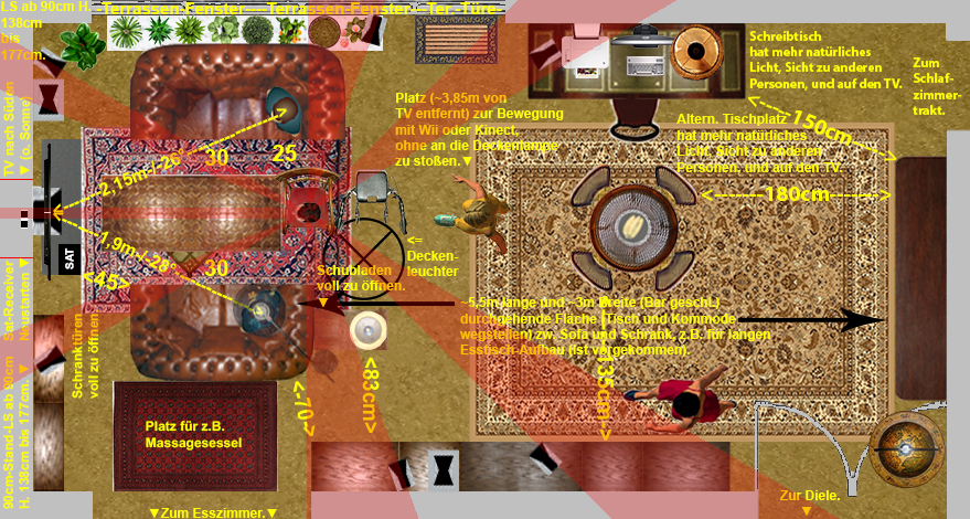

Ich habe einige Skizzen eines Wohnzimmer mit alternativer Möblierung und Positionierung von UHD-TV und 7.1 gemacht.
Mich interessieren Meinungen und Verbesserungsvorschläge dazu.
Sowohl technisch was die Aufstellung der Lautsprecher und Position des Fernseher angeht, also auch der "Ergonomie" der Möbelaufstellung unter Berücksichtigung möglichst optimaler TV/Lautsprecher-Positionierung.
1.) Die aktuelle Situation mit Sofas links im Bild (bis auf wenige Geräte alles Original-Fotos der Möbel).
Darüber gelegt die 7.1-Positionen mit Zentrum zwischen den beiden Hauptplätzen.
Um zu zeigen wie die Lautsprecher aktuell von den eigentlich "vorgeschriebenen" Flächen abweichen.
Man beachte, der Lautsprecher oben links ist zwar in einem roten Feld, aber im falschen.

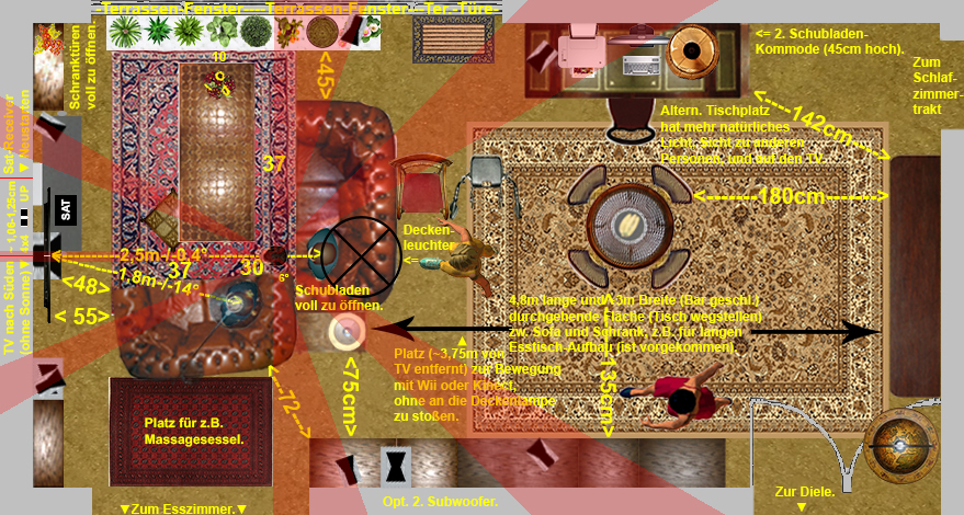

2.) Eine Aufstellung die Ich bis vor kurzem (vor Änderung dieses Stranges) präferierte.
Auch wegen den beiden direkten Zugängen zu den Sofas.
Allerdings ist das doch recht weit seitlich von der Mitte, man sitzt oben auf dem Sofa gleich nahe am rechten Side-Surround, und relativ weit entfernt vom linken Side-Surround.
Ähnlich die beiden Front-Lautsprecher.
Als Hörzentrum der Punkt rechts am Ende des Tisches. Eher nicht besetzt.

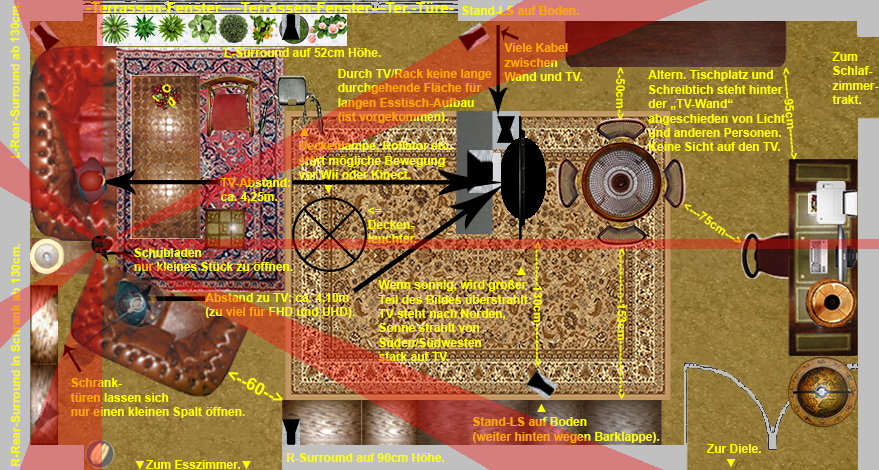

3.) Zeigt die aktuelle Situation mit einem Sofa-Aufbau eines spiegelverkehrten "L", mit Zugang unten links und zwischen den Sofas.

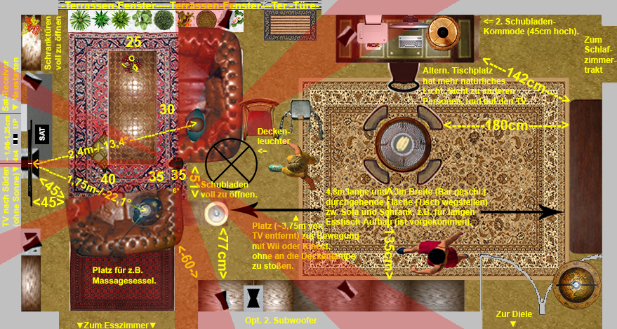

4.) Eine Abwandlung davon. Diese zeigt im Grunde den gleichen Aufbau, aber in der Mitte geschlossen, und unten links und oben offen.
Die Zahlen sind die jeweiligen Abstände in Zentimetern.
Dazu noch in jedem Bild Entfernung und Winkel zum Zentrum des TV von zwei Sitzplätzen.
Das halbtransparente silberne Ding über dem Sitzplatz auf dem Zweier ist eine Stehlampe.
Der Fernseher steht so weit von der Wand ab, weil die Neig und Schwenkbare Halterung 10cm tief ist.
Das gekachelte neben oder unter dem Kacheltisch ist ein kleiner Tisch auf Rollen.
Jetzt noch eine Liste mit den Nachteilen im Jetzt-Zustand, und den Vorteilen der Alternativen Aufstellung(en):
10 Nachteile der aktuellen Möbel und TV-Aufstellung im Wohnzimmer:
19 Vorteile der möglichen Möbel und TV-Aufstellung im Wohnzimmer:
8 zusätzliche Vorteile:
1.) Schubladen der kleinen Kommode neben 2-Sitzer lassen sich nur einen Spalt öffnen.
2.) Schranktüren links/südlich neben dem 2-Sitzer lassen sich praktisch nicht öffnen.
3.) Fernseher-Oberfläche zeigt nach Süden mit Glaswand im Westen.
Sonne blendet immer wieder auf den Fernseher, besonders im Sommer.
4.) Fernseher steht Mitten im Raum. Mit zunehmender Größe wird der Durchgang kleiner, und die Sicht in den Raum dahinter, und vom Raum dahinter eingeschränkt, sowie das Licht im Raum hinter dem Fernseher weniger.
5.) Sicht auf den Fernseher ist nicht von allen Plätzen im Raum möglich. Z.B. nicht vom Zusatz-Tischplatz hinter dem Fernseher oder dem Schreibtisch.
6.) Der Zusatz-Tischplatz und Schreibtisch hinter dem TV hat eingeschränktes Tageslicht, und der Fernseher versperrt die Sicht nach draußen und zu anderen Menschen im Raum vor dem Fernseher.
7.) Viele dicke und sperrige Kabel liegen mindestens 1m von der Wand zum Fernseher bzw. zur TV-Bank durch den Raum.
8.) Rechter Frontlautsprecher steht vor der Schrankwand, und verdeckt eine Schranktüre. Er steht etwas nach hinten versetzt, wegen der Barklappe in der Schrankwand.
9.) Abstand zum Zentrum des 55“-UHD-Fernseher ist mit ca. 4,15m vom linken/südlichen Sitzplatz auf dem Zweisitzer und 4,25m auf dem unterem/östlichen Sitzplatz des Dreisitzer zu weit für Full-HD und Ultra-HD.
Empfohlen für Full-HD bei 55“ sind optimal 1,88m bis 2,25m.
Empfohlen für Ultra-HD bei 55“ sind optimal 0,94m bis 1,13m.
10.) Der Platz vor dem Fernseher für Bewegung mit Wii oder Kinect etc. ist eingeschränkt, und die Deckenlampe hängt im Bereich.
11.) Der Durchgang zum Esszimmer beträgt aktuell ca. 60cm.
Gaerade so passend für einen Rollatornutzer.
11 Gelöste Probleme:
1.) Schubladen der kleinen Kommode neben 2-Sitzer lassen sich nun vollständig öffnen.
2.) Schranktüren links/südlich neben dem 2-Sitzer lassen sich völlig öffnen.
3.) Fernseher-Oberfläche zeigt nach Norden mit Glaswand im Westen.
Sonneneinstrahlung auf die Fernseher-Oberfläche sollte ausgeschlossen sein.
4.) 55“-UHD-Fernseher hängt raumsparend an der Wand.
Zukünftige größere Bild-Diagonalen (65“, 70“, 85“...) haben keinerlei negativen Einfluss auf den Raum. Es besteht volle Sicht auf einen offeneren Raum.
5.) Sicht auf den Fernseher ist von allen Plätzen im Raum möglich. Z.B. vom Zusatz-Tischplatz hinter dem Fernseher oder dem Schreibtisch.
6.) Der Zusatz-Tischplatz und Schreibtisch hinter dem TV hat mehr Tageslicht, und kein Fernseher versperrt die Sicht nach draußen und zu anderen Menschen im Raum vor dem Fernseher.
7.) Keine dicken und sperrigen Kabel mehr zwischen der Wand und dem Fernseher bzw. TV-Bank.
8.) Rechter Frontlautsprecher steht an der Wand neben dem Fernseher.
Alle Schranktüren der Schrankwand sind frei zugänglich.
Beide Frontlautsprecher stehen auf einer Linie.
9.) Der Abstand zum Zentrum des 55“-UHD-Fernseher ist mit ca. 1,80m vom linken/südlichen Sitzplatz auf dem Zweisitzer und 2,5m vom unterem/östlichen Sitzplatz des Dreisitzer nicht „Optimal“ (nach „Burosch“), aber viel Besser als die bisherigen über 4m.
Durch heranziehen des TV kann der Abstand noch einmal um bis zu 65cm verringert werden, und zugleich der TV seitlich leicht zur aktuell wichtigsten Sitzposition geschwenkt werden.
10.) Vor dem Fernseher ist Platz für Bewegung mit Wii oder Kinect etc..
Die Deckenlampe hängt nicht im Bewegungsbereich (Armbewegungen nach oben etc.).
11.) Der Durchgang zum Esszimmer beträgt:
* Sofas als „L“, an beiden Spitzen offen (in der Mitte geschlossen): 72cm
(Sehr gut für Rollatoren. Die Person kann auch am Esstisch essen.)
* Sofas als „L“, unten und in der Mitte offen: 60cm
(Durchgang mit Rollator ist noch möglich, aber knapp.)
* Sofas in Flucht zum TV: 70cm
12.) Der Fernseher kann bei Bedarf nicht nur um bis zu 65cm von der Wand abgezogen werden, sondern dann auch bis zu 85° zu beiden Seiten geschwenkt werden. So ist es möglich den TV gut vom Esszimmer und von der Terrasse (durch das große Terrassenfenster) aus zu sehen.
Dies eröffnet auch die Möglichkeit sich schnell für fernsehen auf der Terrasse zu entscheiden, ohne dort einen kleinen TV (aktuell vorhanden: Samsung UE22F5470 => Nicht DVB-T2-fähig, Mitte 2017 Abschaltung von DVB-T) aufzubauen und wieder abzubauen.
Der Ton kann mit kompaktem mobilem Funklautsprecher und/oder Funkkopfhörer mitgenommen werden. Alternativ können dauerhaft Zusatzlautsprecher über/hinter der Markise montiert werden. Zugang ist durch den Rolladenkasten leicht möglich.
13.) Rechts und links des Fernseher könnten dekorative Kübelpflanzen wie Gummibaum, Palme, Farn etc. stehen. Evtl. können auch unter dem TV auf der TV-Bank Pflanzen stehen. Z.B. neben dem Center-Lautsprecher und Satreceiver. Bei Montage des Center über dem Fernseher ist weiterer Platz für Pflanzen vorhanden.
14.) Die Montage des Fernseher an der Wand erlaubt es um und hinter dem Fernseher an allen 4 Seiten Licht bzw. Lichtleisten (z.B. von IKEA extra für diesen Zweck „DIODER“ LED-Lichtleisten) oder automatisch wechselndes farbiges Licht (wie „Ambilight“) zu platzieren. Dies soll die Ergonomie durch Verminderung von hartem Kontrast zum dunklen Raum oder Wand um den Fernseher erhöhen.
Auch hinter Pflanzen neben dem Fernseher ist indirektes Licht denkbar (IKEA „DIODER“ gibt es auch als Lichtpunkte).
15.) Die Montage des Fernseher an der Wand erlaubt es Bilder und Fotos um und über dem Fernseher herum aufzuhängen, die aktuell immer im Rücken des Fernsehzuschauers hängen bzw. hängen würden.
16.) Der Satreceiver ist näher am Sitzplatz, ein Vorteil wenn er hängen bleibt, und manuell neu gestartet werden muss. Auch das verlegen eines Kabels mit Schalter unter den Tisch wäre leicht möglich.
17.) Zusätzlicher Platz im Raum. Theoretisch können sogar ohne Einschränkung der Bewegungsfreiheit z.B. folgende Dinge zugleich aufgestellt und zur Nutzung bereit gehalten werden:
Massagesessel, Vibrations-Platte, Tanzmatte, Laufband und/oder Wii-Fahrrad und sogar ein Armsessel. Alle mit Sicht auf den Fernseher.
18.) Der Platzwechsel von Vitrinenschrank und Schreibtisch erhöht das Tageslicht am Schreibtisch, und erlaubt die Sicht nach draußen, und seitlich zu den Menschen auf den Sofas und den TV (sonst muss man sich zum Fernseher umdrehen).
19.) Die hinteren Surround-Lautsprecher-Satelliten könnten (optional) auf ein von einer Wand zur anderen unter der Decke doppelt gespanntes Drahtseil gelegt werden. Auch die beiden Side-Surround könnten höher montiert werden.
