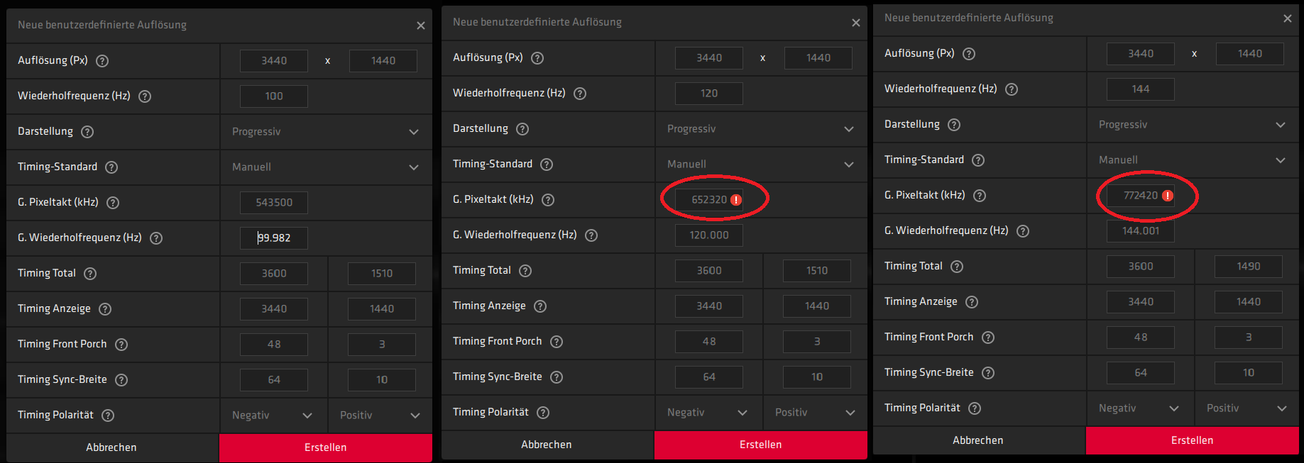

Schließe ich den AOC CU34G2X (3440x1440) per HDMI/DP an beträgt die Leistung der Grafikkarte 12W und der Speichertakt liegt bei 200MHz. Soweit alle wie es sein soll, aber nur bei 100Hz.
Stelle ich um auf 60, 120 oder 140Hz beträgt die Leistung 35W der Speichertakt wird maximal ausgelastet und die Temperatur geht von 47 Grad auf 70 Grad im idle.

Ich habe versucht im Grakatreiber eine benutzerdefinierte Auflösung zu erstellen, der Pixeltakt wird dabei automatisch an die Hz-Zahl angepasst, gleichzeitig aber als Fehler erkannt (bei 120 und 140Hz). Das max. sind da 65000, ab dann kommt die Fehlermeldung. Weiß mir keinen Rat mehr.
