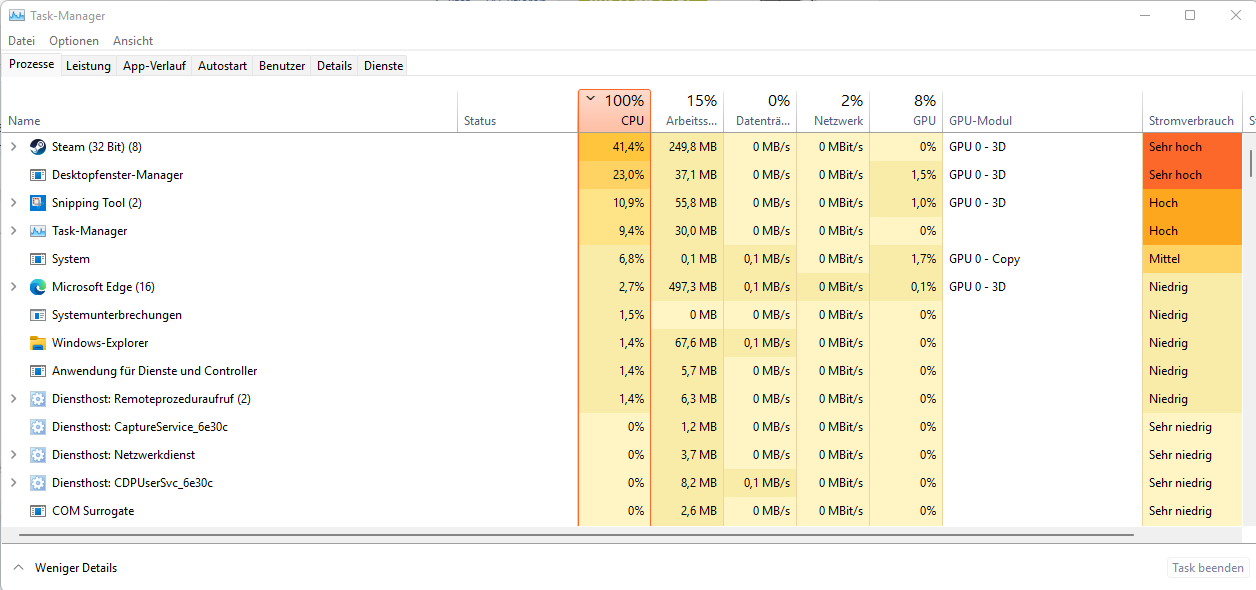

So sieht es nach der Deinstallation vom MSI Dragon Center und Herunterfahren und Einschalten aus.
Also der Prozess CC_Engine_x64 ist weg. Aber trotzdem 100% Auslastung.
Leider Problem doch nicht gelöst. :heul::heul:
Hat jemand so etwas schon einmal gesehen?

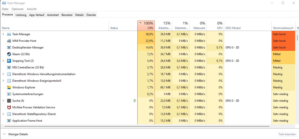

Also es sind immer die Prozesse mit hoher Auslastung die ich gerade offen habe und oft steht da nur Task-Manager 90% oder Snipping Tool 30%. Also das kann doch nicht sein.

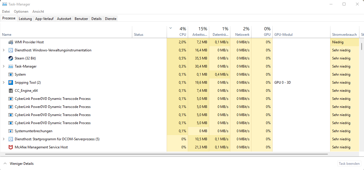

Hat noch jemand eine Idee. :confused_alt::confused_alt:
