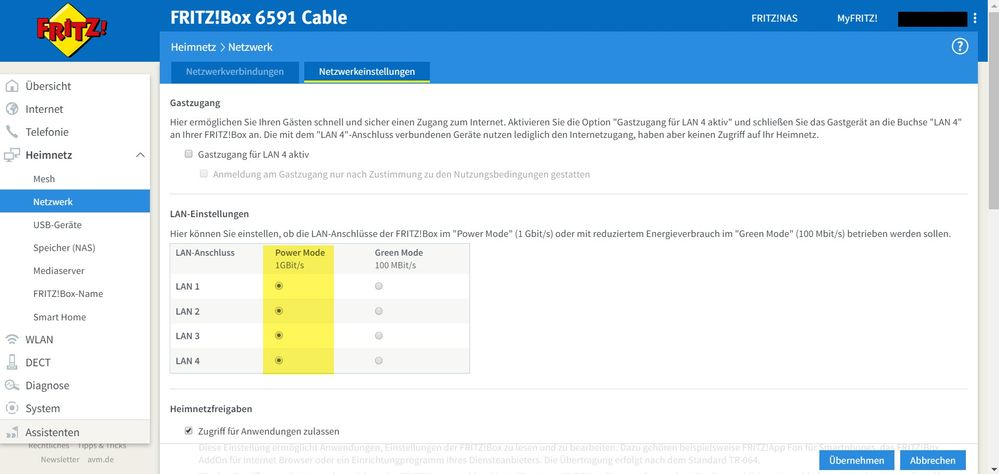

2
wurde in der fritzbox lananschluss auf 1 gbit gesetzt
sonst kommst du nicht mehr als 100 mb bei lan
von greenmode 100 auf 1 gbit powermode setzen
