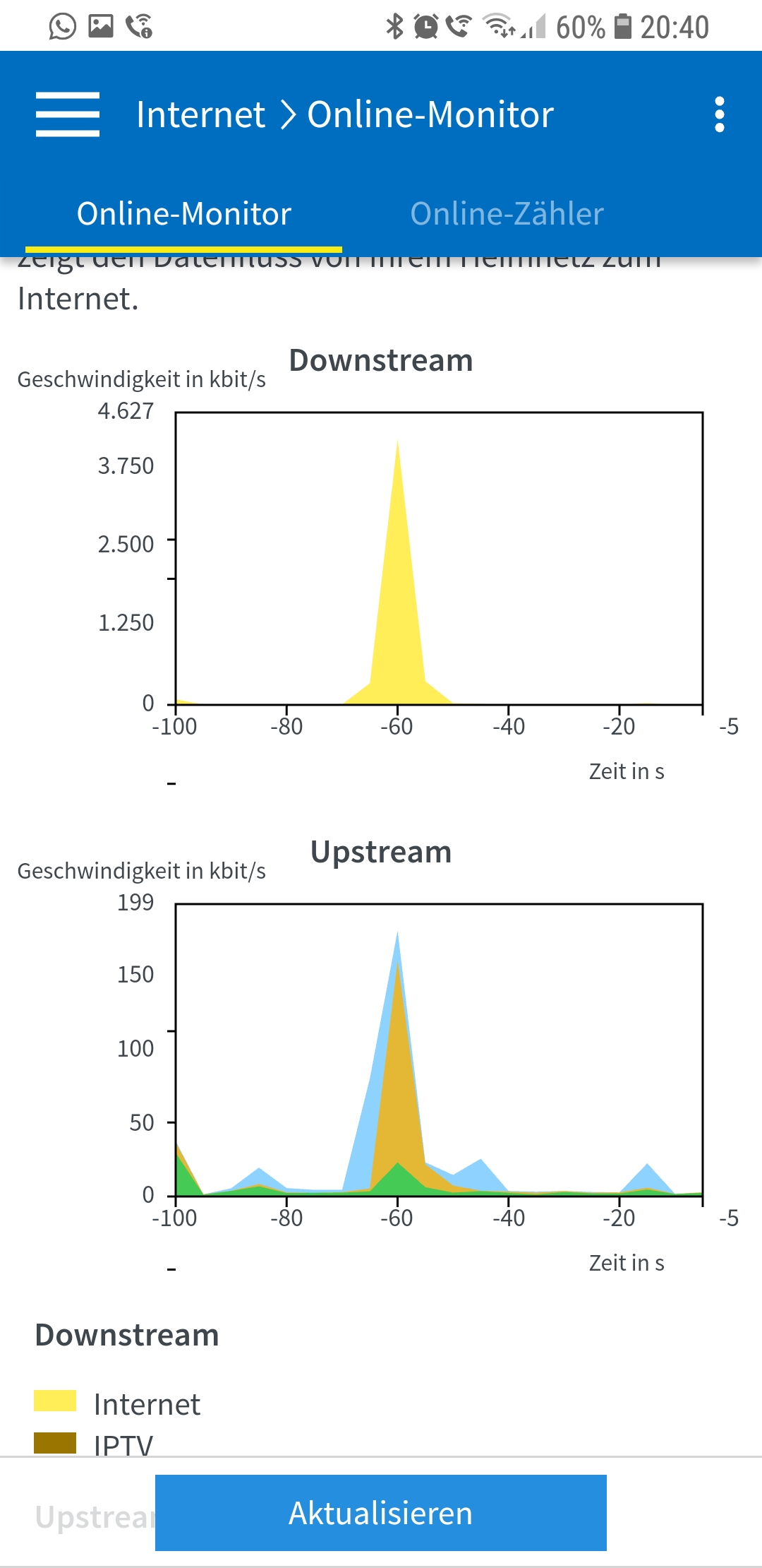

Hallo ich habe ein seltsames Problem mit UnityMedia.
Undzwar habe ich ab ca. 20-23 Uhr ganze Zeit Internet abbrüche oder kurzzeitig kein Internet für 2< Sekunden. Seit August bin ich bei UnityMedia und hatte noch nie probleme.
Im Anhang ist mal ein Foto bei diesen peaks die Auftreten ist in dem Moment das Internet weg.
Heute habe ich bei UnityMedia angerufen und wollte mal das Problem schildern, aber der nette Herr meinte meine private 6490 ist garnicht im Internet und ich wäre Offline bei UnityMedia, was aber quatsch ist da das Internet ja funktioniert.
Man liest ja so vieles schlimmes über UnityMedia oder generell über Kabelinternet.
Könnte es auch daran liegen das über Weihnachten mehr Menschen zuhause sind und alle Abends zuhause sitzen und das Netz zusammen bricht?
Aber dann müsste ja meine Downloadrate ja auch zusammenbrechen. Aber bei mir liegen immer 170Mbit an, welche auch dauerhaft zur Verfügung sind.
Oder kann es sein das ein Gerät gehackt wurde, und in der Zeit aktiv wird und diese Peaks auslöst?

ich kann an dem bild nichts ungewöhnliches feststellen, wie sind denn die ping Zeiten mal einafch ping 8.8.8.8 -t im cmd fendster eingeben
Lankabel habe ich zum PC getauscht, aber es passiert an allen endgeräten gleichzeitig das das Internet ausfällt.
Immer wenn in der Fritzbox unter Online Montior dieser peak kommt bricht das Internet ab mal dauerts länger mal kürzer. Nutzen tut den Anschluss nur meine Frau und Ich.
Wohne in einer Stadt mit ca. 180,000 Einwohnern. Aber das problem besteht erst seit 4 Tagen
ping ist gut dann Zeitüberschreitung und geht dann normal weiter
das bild ist nicht ungewöhnlich.... der obere teil (peak) ist was gesendet wird an die fritzbox
der untere teil was die fritz box absendet ins netz
das jetzt ne kurze zeit kein empfang (download) da ist währen der uplink sendet ist nicht ungewöhnlich
Ja aber es wird Zeitgleich gesendet und Empfangen, und in dem Moment ist dann auch der Abbruch.

In dem fall ist bei DS-Lite das AFTR überlastet und/oder die DNS Server.
DNS Server kannst du ja testweise mal umstellen und einen öffentlichen verwenden.
170 ist ne recht krumme Zahl. Was solltest du laut Tarif haben?

Das problem habe ich nicht, ich habe dauerhaft 170mbit/s anliegen auch während den 1 Sekündigen abbrüchen. Leider bietet Telekom nur DSL 6.000 an. Bin da ja erst jetzt weg.
@h00bi
DNS und DHCP läuft über mein Raspberry wegen PiHole als DNS nutze ich Cloudflare. (Ja ich habe auch schon alles zurück gebaut, und ohne den Raspberry betrieben da waren die abbrüche auch vorhanden)
Aber wenn ich doch einmal auf dem Server verbunden bin brauch ich auch kein DNS mehr, die IP habe ich dann ja.
Jump 150, aber kommen 170Mbit an.
Muss ehrlich gestehen war seit Donnerstag auch nicht mehr am PC und kann leider nicht sagen ob besser oder schlechter geworden ist.
Neee im PiHole ist CloudFlare für IPV4 und IPV6 eingestellt.
Aber wenn ich doch einmal den DNS aufgelöst habe dann fragt er ja nicht ein zweites mal an, oder?
Na, dann fragt dei PiHole eben da nach. Tut es nicht jedes Mal, aber es hält sich ja auch aktuell.
Und nein, mMn fragt er bei aktiver und gehaltener Verbindung nicht ein zweites Mal nach
Klar, der PiHole cached die Einträge eine gewisse Zeit.
Aber wenn der piHole den Cloudflase DNS nutzt dann kann man das schonmal ausschließen.
Hast du DS-Lite?
Falls ja, notier dir mal die DS-Lite ipv4 Adresse und die Adresse des AFTR.
Dann nimm das Modem mal 10min vom Strom (wirklich echte 10min+) und schau ob deine neue Verbindung danach anders geroutet wird.
Wenn das auch nicht hilft müsste man da schon ne Weile beobachten und genauer analysieren auf welchem Teilstück der Verbindung die Probleme autftreten.
