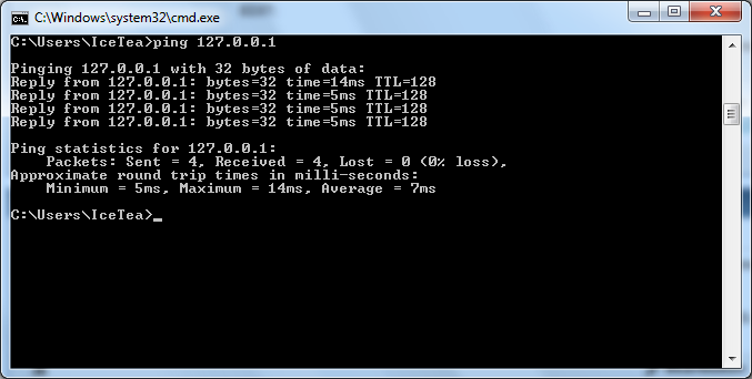

Also 6 ms auf 127.0.0.1 ist schon langsam, normalerweise sollte da <1 ms stehen.

Der Ping bei 127.0.0.1 bleibt trotzdem twischen 5ms und 14ms (Screen im Anhang.)

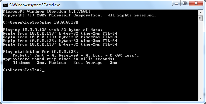

Nachtrag vom 21.02.2013:
Eine Umstellung von 100Mbps Half Duplex(war eingestellt o.O) auf Full Duplex wirkt wunder...
Seit dem habe ich nen konstaten ping von 2-3ms wie auf dem Screen im Anhang.
Bei mir steht da: <1 ms (dazwischen noch 2 Switche)
Wieso schreibst du 2-3? Da steht doch nur 2.
da er auch manchmal(ca 2%ig) auch einen 3ms ping raus haut ;)
