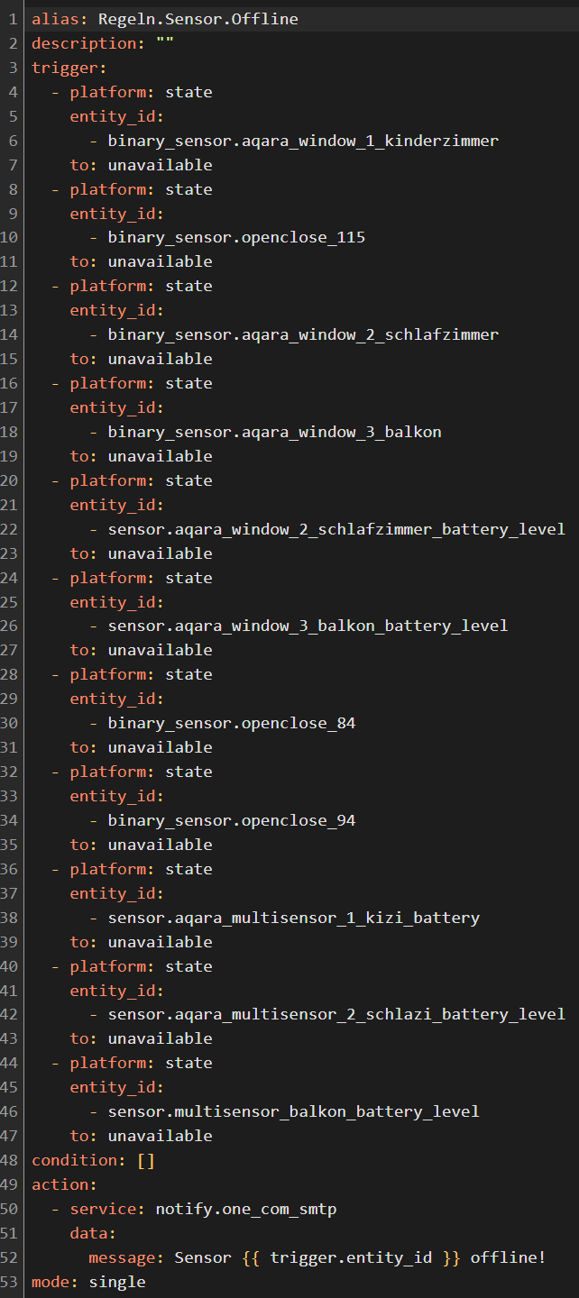

Diese Regel triggert zwei Mal täglich, die Aktion wird aber nur ein Mal ausgeführt aufgrund der Bedingung.
Noch ein Beispiel: Sollte einer der Sensoren offline gehen, bekomme ich eine Mail. Wäre schlimm wenn erst alle leer sein müssten.
