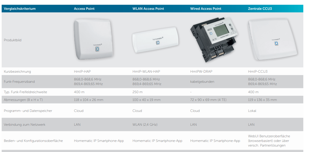

In einem Homematic IP System gibt es in Verbindung mit der Smart Home Zentrale CCU3 keine genaue maximale Anzahl von Geräten.
Access Point HmIP-HAP:
An einem HmIP-HAP können bis zu 80 Geräte angeschlossen werden. Dank Advanced Routing können mehrere Access Points kombiniert werden, wodurch zusätzliche Geräte in das System eingebunden werden können. Jeder weitere HmIP-HAP ermöglicht die Integration von 40 zusätzlichen Geräten.*

Du kannst nicht die CCU3 (was Du wohl als Zentral bezeichnest) mit dem AccessPoint mischen.
Nein, die CCU3 funktioniert nicht mit der App, gibt aber eine gute Alternative (tinyMatic), allerdings nur via VPN sinnvoll.
Es reicht eine CCU3 bzw. AP je nach Reichweite und Anzahl Geräte.

Die Unterschiede zwischen Zentrale/Acces Point sowie den Thermostaten siehst du hier:
homematic-ip.com/sites/default/files/downloads/vergleich-access-points-zentrale_1.pdf
homematic-ip.com/sites/default/files/downloads/vergleich-hmip-heizkoerperthermostate.pdf

Pro AccessPoint bei Homematic sind 40 Geräte möglich.
Das ist leider falsch
XN04113 schrieb:
Smart Home Zentrale CCU3:
...keine genaue maximale Anzahl von Geräten...
...bis zu 80 Geräte Jeder weitere HmIP-HAP ermöglicht die Integration von 40 zusätzlichen Geräten...
Das ist die richtige Aussage
Prinzipiell würde ein Access Point reichen. Falls jedoch die Reichweite nicht ausreicht könnte man darüber nachdenken ob man sich weitere APs holt (wäre auch sinnvoll wegen Ausfallschutz) oder man kauft sich wie bereits angesprochen einfach nur Funksteckdosen und verwendet diese zur Verbesserung der Reichweite.
Der Vorteil des AP ist, dass dieser ohne Umwege (dank Cloudanbindung) direkt über die Handyapp von überall aus gesteuert werden kann. Zusätzlich funktioniert Sprachsteuerung out of the box.
Man könnte auch in Betracht ziehen eine CCU3 zu holen. Dann geht aber nur out of the box die Steuerung über die Weboberfläche. Keine Steuerung von unterwegs aus und keine Sprachsteuerung. Für beides letzteres muss man dann schon ein wenig basteln. Thema VPN bzw. ggf. DynDNS
