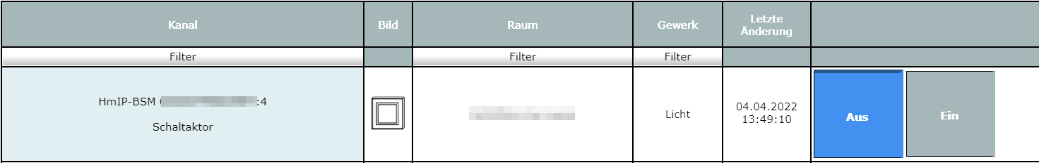

Da müsste es doch so etwas in der Art geben:
oder so etwas:
Genau sowas gibt es bei dem Taster leider nicht.
Bei den Tastern mit verdrahteten Licht habe ich diese Option, bei den Funksendern gibt es genau sowas leider nicht.
