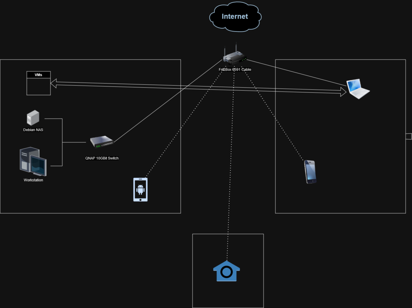

Das Macbook soll ja eben nicht ins private Netz. Es ist da kurzfristig reingekommen weil ich eben doch VMs vom NAS zum testen benötigte. Wenn ich das MAcbook ins Gästenetz verfrachten kann und trotzdem Zugriff auf VMs vom NAS aus dem Primary LAN realisieren kann hast du vlt recht und ich brauche keine extra HW für VLANs.
Eine Zeichnung folgt.
e: Jetzt mit Skizze. Links privates Equipment, Rechts Dienstequipment, unten die SmartHome Devices. Gestrichelte Linien sind WiFi Verbindungen, ansonsten soll der Doppelpfeil nochmal verdeutlichen: Zugriff von Dienstmacbook auf private NAS Ressourcen wie VMs, Dockercontainer o.ä. Services als Service freigabe oder Port weiterleitung.
Soweit ich weiss geht das nicht mit der Fritzbox, also Portweiterleitung aufs Gastnetz, daher die Idee mit einem VLAN fähigem device dazwischen der sich um saubere Segmentierung kümmert. edit: ok, also ich habe es gerade selbst probiert: Die VM bekommt eine seperate IP und dann kann ich eine Portweiterleitung darauf einrichten dann erreiche ich aus dem Gästenetz die VM per SSH. ist aber nicht so ganz dafür gedacht: Jetzt ist die VM auch von außerhalb exposed. Ich denke ein openWRT Router/Switch ist eine gute Lösung für das Problem
Oder eben ein VPN vom Gast ins Hauptnetz wie oben beschrieben.
Es drängt sich aber folgendes Problem auf:
Du willst das Firmen-Macbook vom Privatnetzwerk trennen, aber trotzdem auf das private NAS zugreifen, weil du dort VMs offenbar für die Arbeit benutzt. Das ist nix halbes und nix ganzes, egal wie man es dreht und wendet. Netzwerksicherheit erlangt man nur durch saubere Trennung und nicht durch mit Ausnahmen aufgeweichte Hintertüren wie Router zwischen Haupt- und Gastnetz, Portweiterleitungen durch das WAN oder eben VPNs über das WAN. Entweder Sicherheit und Trennung oder keine Sicherheit und irgendwie verhackstückte Mischmasch-Trotzdem-Kommunikation. Wenn du wirklich Sicherheitsbedenken hast, dann solltest du es auch richtig machen. Entweder setzt du deine Testumgebung mit den VMs in der Firma auf und arbeitest via Firmen-VPN mit ihnen - aus dem Gastnetzwerk heraus - oder du setzt einen zweiten VM-Host auf, der sich mit im Gastnetz befindet.

@Rajin01 das ist die Ideallösung. Die kommt für mich gerade nicht in Frage:
1. Klar kann ich auf die Arbeitgeber Ressourcen pochen, die dann in der Firmencloud statt finden. Wenn die aber mal wieder Probleme hat kann ich die Testsysteme nicht erreichen. Da ich im Homelab aber die Ressourcen bereits habe arbeite ich daher aktuell am liebsten lokal bei mir und muss mir keine Gedanken darum machen wie und ob die Firmen ressourcen heute laufen, ob ich Adminzugriff darauf habe/bekomme usw.
2. Extra für den Job einen zweiten VM-Host installieren: Ja, kann man für wenig Geld machen, ist dann wieder ne extra Kiste die Strom verbraucht. Ich mein wozu hab ich denn mein üppig dimensioniertes nas? ;)
VPN von Gast ins Hauptnetz: läuft das dann nicht erst über internet?!
Ansonsten ist es natürlich nicht genau so sicher wie ein komplett seperates netzwerk. Aber immer noch besser als komplett exposte private Elemente, die fröhlich hin und her funken. Ich könnte auch alles mit UFW vom NAS-OS denyen. Ich fand eine LAN Segmentierung aber auch ganz interessant, vor allem weil mich Router mit opensource OS auch interessieren. Jenachdem was openWRT so kann auch Firewalling, DPI und andere sicherheitsfeatures die mir eine FritzBox so allein nicht bieten kann.
Also: Ja, mir ist klar dass das nicht die beste Sicherheitslösung ist. Aber schon mal eine deutlich größere Hürde für Angreifer rum zu schnüffeln wenn ich VMs und Dienste als Service route statt einfach das Macbook mittem im Heimnetzwerk alles erreichen zu können, sämtliche Dienste aufzulisten und den kompletten LAN Traffic abgreifen zu können.
