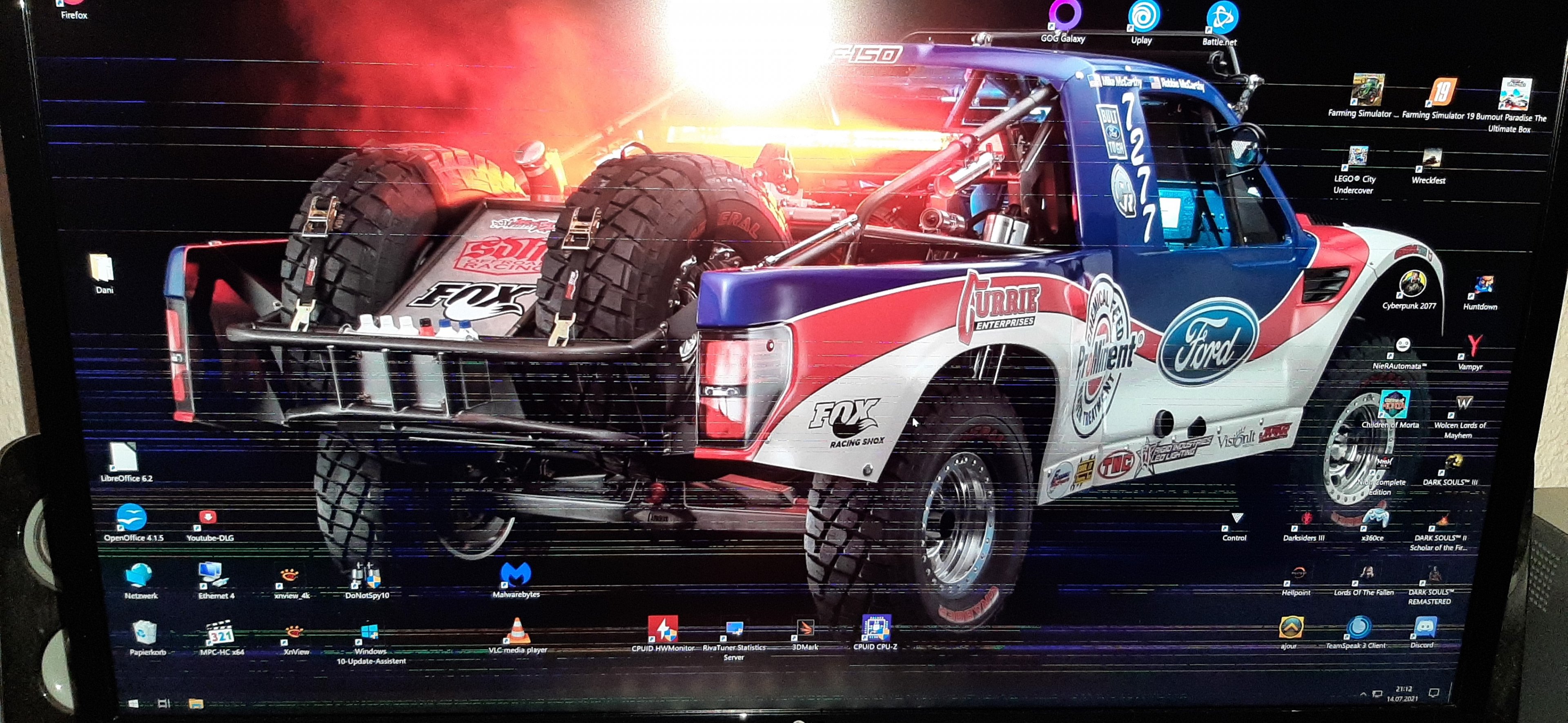

Hallo Allerseits,
Ich habe seit ein paar Tagen ein Problem mit meinem Monitor oder der Grafikkarte.
Es flackern horizontale Striche über den Bildschirm. Es fängt mit ein paar vereinzelten an und wird immer mehr. Schalte ich den Monitor aus und nach 5 sec wieder an sind sie weg. Deshalb bin ich mir nicht sicher ob es an der Grafikkarte liegt ( evtl Vram defekt ) oder doch am Monitor.
Das Problem habe ich am Displayport und anscheinend nicht am HDMI Ausgang. Wenn der Monitor anfängt zu flackern und der TV über HDMI ebenfalls angeschlossen ist, sind diese Striche nur auf dem LG Monitor zu sehen.
Ich habe verschiedene DP Kabel ausprobiert. Ohne Besserung. Alle DP Ports an der GK getestet. Diverse GK Treiber ausprobiert.
Alles ohne Erfolg.
Evtl kann jemand das Bild ( Foto, kein Screenshot ) beurteilen.
Auf Screenshots scheint der Fehler nich aufzutauchen.
Mfg

Nicht auf Screenshots, nicht über HDMI. Beides starke Indikatoren für ein Problem mit dem Monitor.

Vielleicht ein Schaden in einer Buchse oder dem Signalwandler.

Ich finde es komisch, dass die Striche nicht durch die Icons gehen (bzw. nur durch die transparenten Teile der Icons), weswegen ich eher auf Graka tippen würde.
Die Striche gehen überall durch. Ich hab noch ein Video aber es ist zu gross. Arbeite grad dran es hier hochzuladen. Die Striche gehen auch über das OSD des Monitors ( manchmal auch nicht )
Okay, das konnte ich so nicht im Bild erkennen. Dann schließe ich mich den anderen an: Monitor hin

Auch ich tippe zu 100% auf den Screen.
VRAM würde ich ausschließen.
Gsync Kompatibilität aktiv im Treiber und im Montor Freesync aktiv ?
Dann mal deaktivieren im OS des Screens und im Treiber ebenso.
Aber ich denke, es hat den Screen einfach "erwischt"

Ich habe gestern mit DDU alles entfernt und die Sync Kompatibilität war auch ausgeschaltet. Ebenso im OS. Problem war dennoch vorhanden.
Ich habe mich schon damit abgefunden dass er hin ist. Zumindest ist es mir lieber als die GK.

Kabel/Anschlüsse/Wandler sind meine Tipps.

Kurze Rückmeldung nachdem ich Hilfsheinz Tip nachgegangen bin und mich nochmal mit dem User aus dem verlinkten Thread zum selben Problem unterhalten habe. Es hat nichts geholfen. Also werde ich mir doch einen neuen Monitor besorgen müssen.

Überprüf mal die lose montierbare IO-Blende ob da sich eine Blechzunge in einem Anschlussport verirrt/umgebogen hat. Aber selten ist der Fall das die Grafikkarte aus seinem Sockel drücken kann weil sie manchmal sperrig eingesetzt bzw. der PCIE-Slotriegel nicht ganz geschlossen wurde bzw. dort nicht vollständig einrastete und Kriechströme verursacht.
