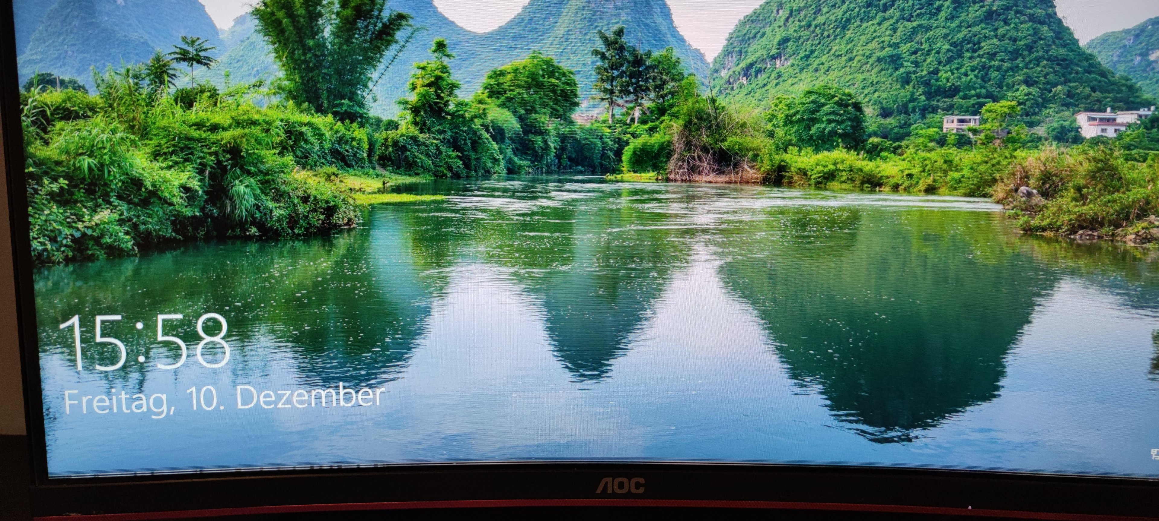

Ich habe jetzt ein Foto von den Streifen gemacht die sind unten zu sehen. Leider sind die zu schnell verschwunden damit ich ein Screenshot machen kann. Ich verstehe nicht wie die GraKa daran schuld haben kann. Ich kann die 3060 ti auf 99% Auslastung bringen und Stundenlang damit zocken. Es passiert nichts außer eben beim Start des PC.

Sieht nicht nach Grafikkarte-Problem aus, höchstens ist dein Monitor nicht in Ordnung. Defekte Grafikkarte würdest du merkwürdige Artefakte verteilt sehen. :confused_alt:
Probier mal Freesync/G-Sync unter Monitor OSD-Einstellungen zu deaktivieren, ob es daran liegt. Eventuell andere Kabel probieren. Dein Xbox läuft bestimmt nicht mit 144Hz, dein PC schon. Der Fehler kann es auch am Monitorfrequenz liegen.

Das sieht mir eher danach aus dass dein VA Display den Geist aufgibt.
Wenn du da momentan die XBOX oder einen Laptop anschließt, hast du den selben Fehler?

Das hört sich dann tatsächlich danach an dass das VA Display den Geist aufgibt. Wird dann graduell stärker werden und auf Dauer nicht mehr weg gehen. Ging mir erst letzten Monat ähnlich mit meinem Samsung Monitor (ebenfalls VA). Da half nur ein Tausch vom Display. :(
Hab nun ein Screenshot gemacht und die Linien waren auf dem Screenshot nicht zu sehen und auf dem Fernseher lief alles gut.
Also ist es jetzt der Monitor oder?

Ja dann ist der Monitor oder Kabel defekt, wenn es auf dem Screenshot nichts zu sehen ist. Defekte Grafikkarte sieht man im Screenshot merkwürdige Artefakte.
OK das ist dann wohl zum Glück ne gute Nachricht. Hatte ohnehin vor neun neuen Monitor zu holen. Danke
