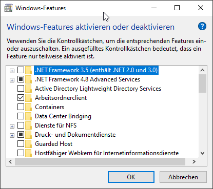

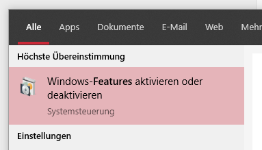

Unter "Windows-Features aktivieren oder deaktivieren" kannst du das .NET Framework 3.5 aktivieren.
Dort den Haken bei ".NET Framework 3.5" setzen und auf OK drücken. Das dürfte es dann gewesen sein.

Mit der Windows-Feature-Installation von Dot Net 3.5 und 2.0 müsste es klappen. Findest du auch in der (alten) Systemsteuerung unter "Programme und Features" und dann "Windows-Features aktivieren oder deaktivieren"
Dot Net 4.x ist nicht wirklich abwärtskompatibel zu 3.5 und 2.0 im Speziellen.

Vielen Dank, das mit der Aktivierung von Net Framework über Windows Features hat funktioniert.
