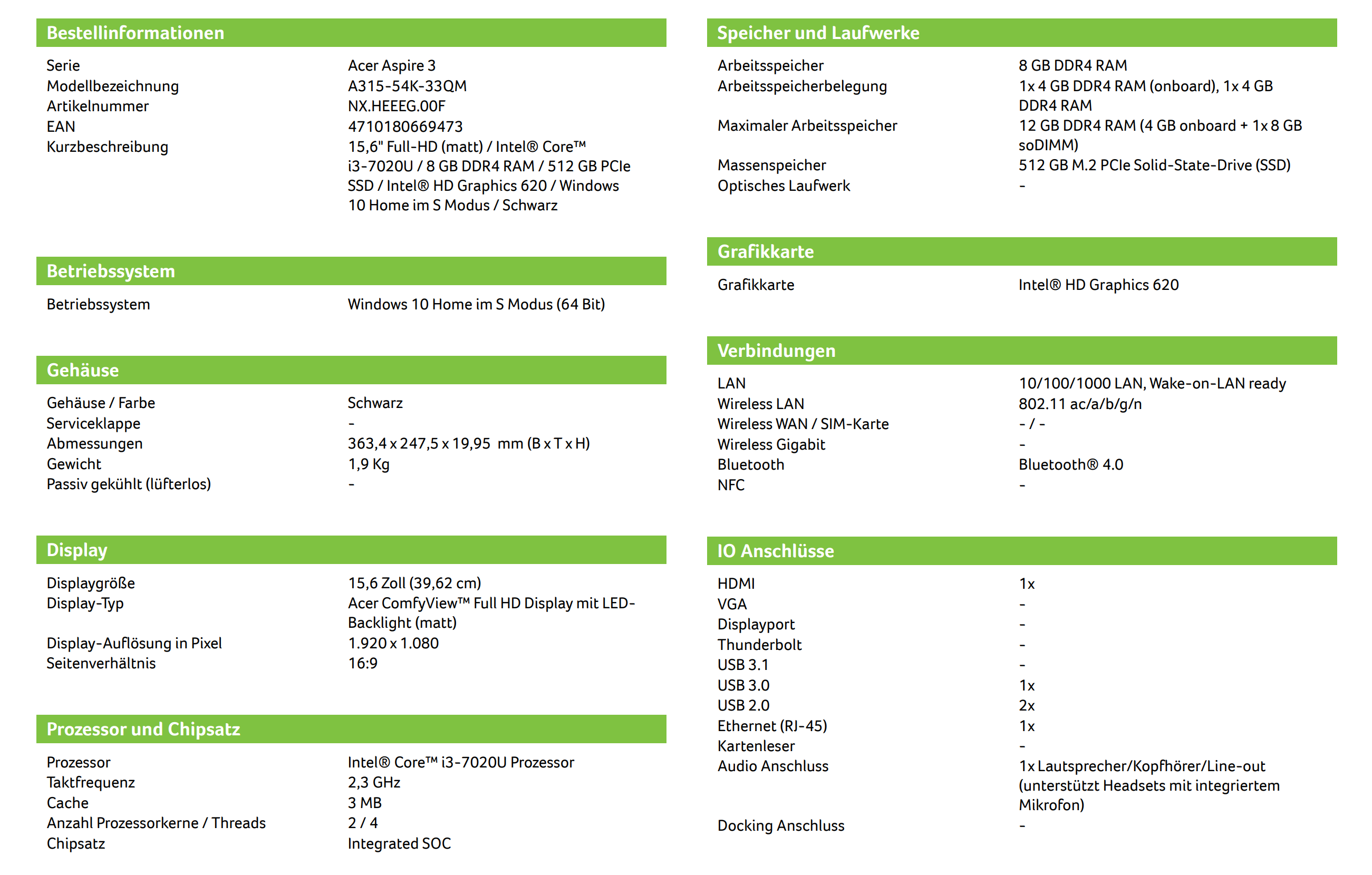

ich habe auch das Problem, dass ich über meinen Benq EL2870U nur 4K@30fps anzeigen kann.
Mein Acer Aspire 3 A315-54K-33QM hat leider keinen DP-Port Anschluss, deswegen entfällt ja die angesprochene Lösung.
Würde es denn etwas bringen den HDMI-Anschluss an sich gegen einen 2.0 Anschluss auszutauschen?
Tut mir leid, dass ich den Thread noch noch mal so spät aufmache.🙄
Das ist ein Notebook oder?, da ist der Anschluss fest verbaut, da lässt sich nix tauschen
