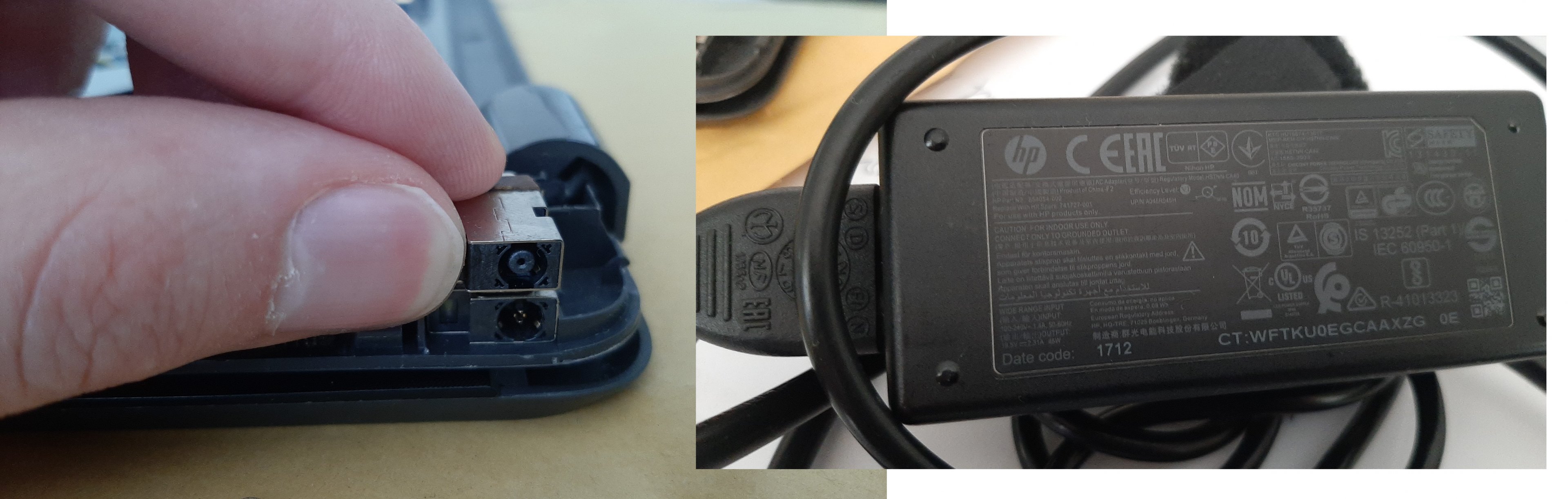

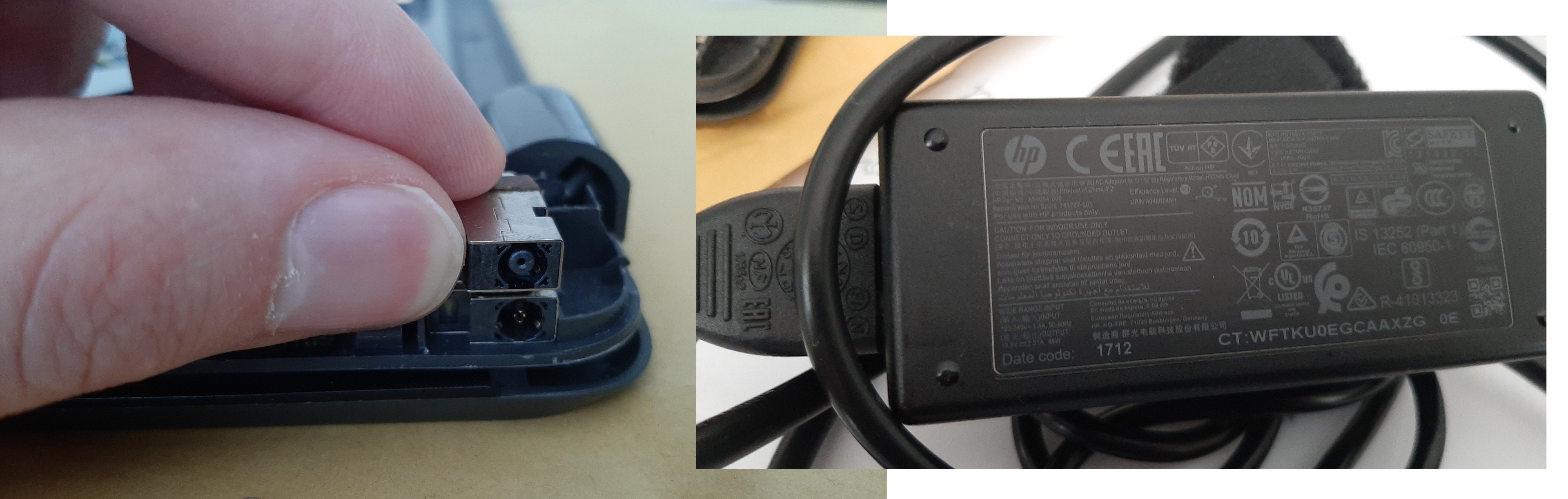

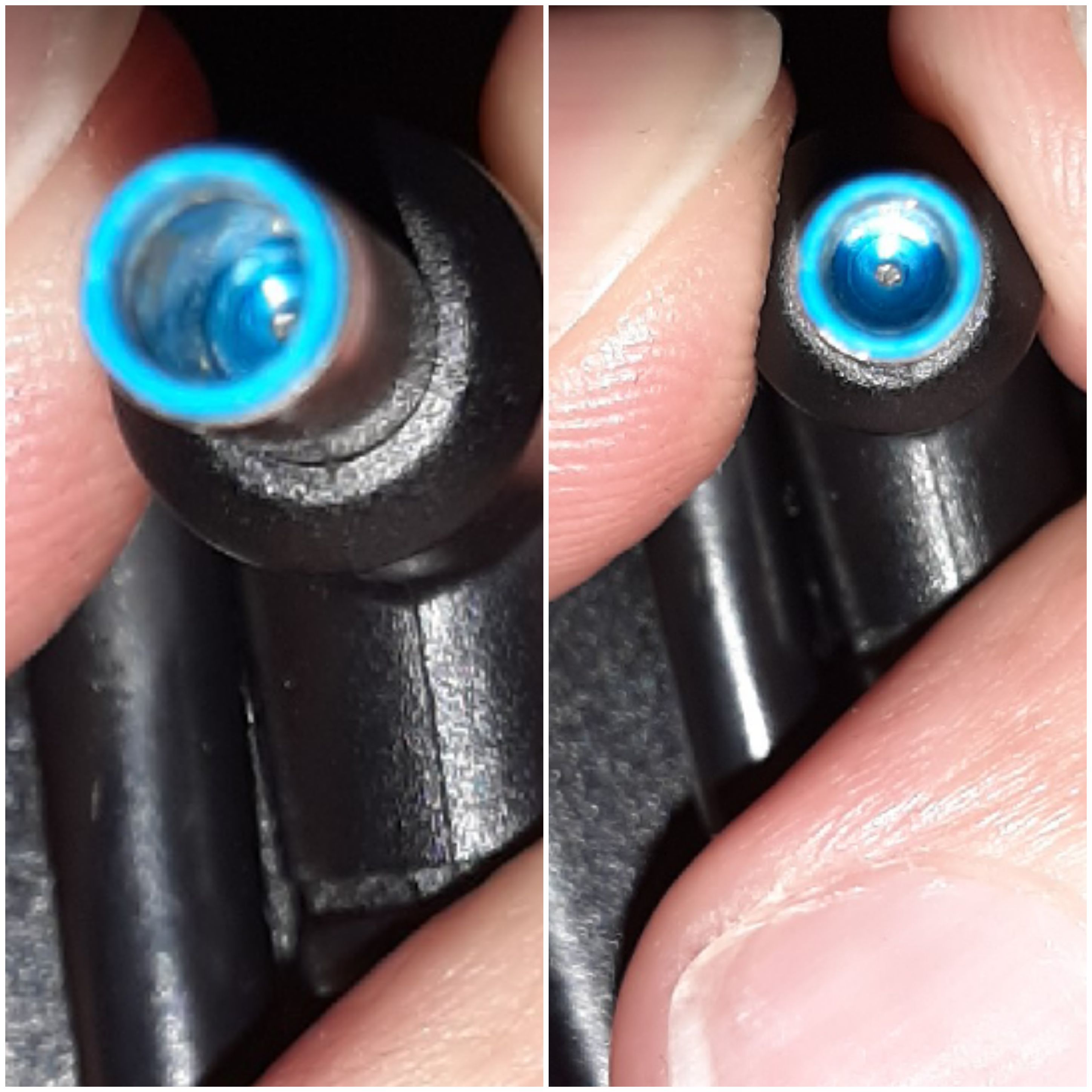

Vielleicht hilft dir dieser Thread weiter, da hatte einer das gleiche Problem und da war u.A. die Buchse hinüber und der Pin am Ladegerät Stecker gebrochen, sehe Bild Buchse / Bild Stecker.
