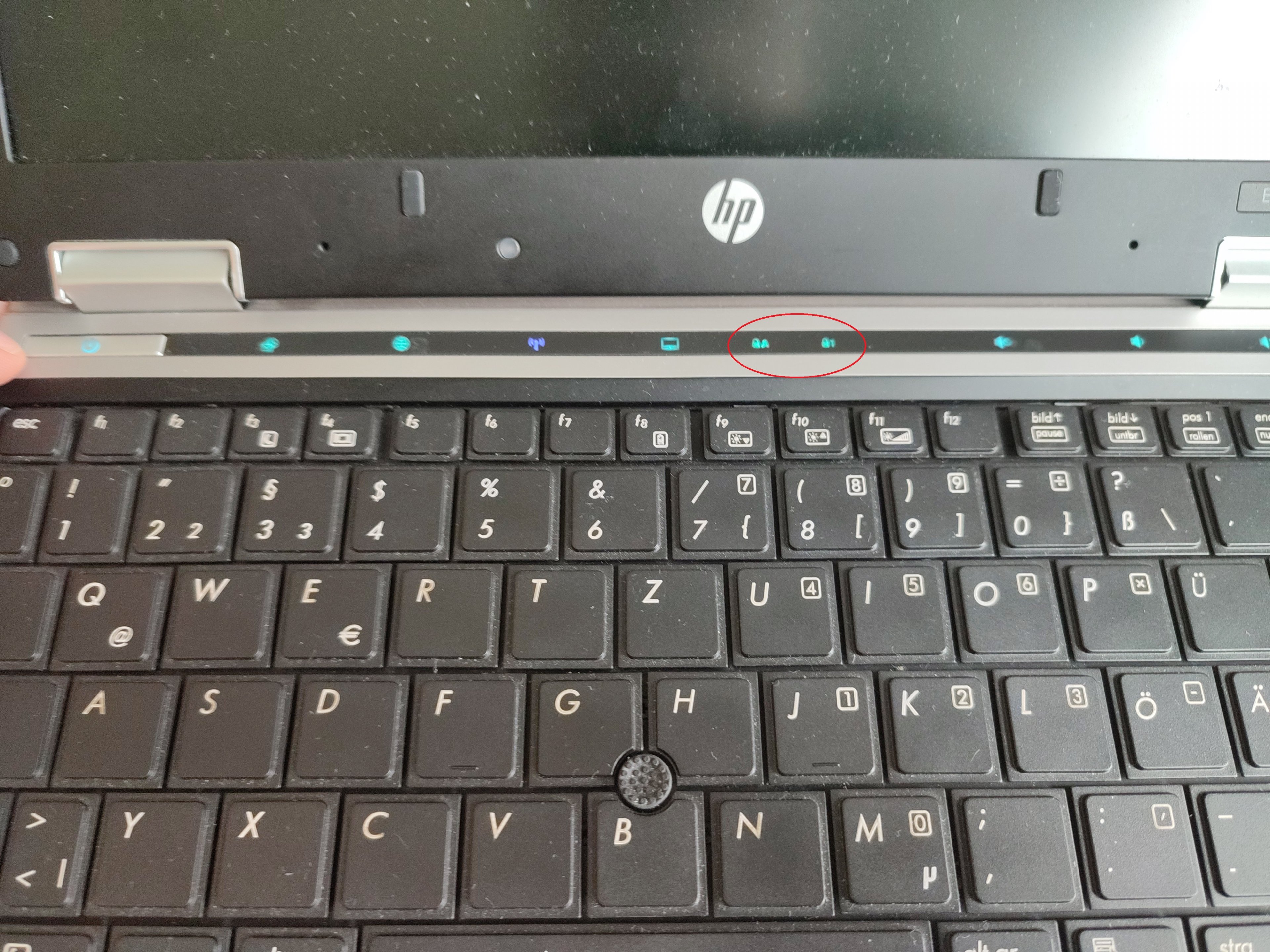

Kein Bild und zwei Symbole blinken, siehe Foto.
Das Bild ist leicht unscharf, was sind das denn für Symbole? Kannst du mal im Handbuch nach deren Bedeutung nachschauen? BIOS-Batterie kannst du ja auch mal auf Verdacht wechseln, das Teil ist ja inzwischen sehr alt, da kann sich so eine Batterie natürlich auch mal verabschieden. Ansonsten kann es natürlich vieles sein.
edit: Funktioniert der Akku noch, oder hat das Teil nur noch Netzbetrieb? Dann könnte evtl. ein Wackelkontakt am Netzstecker vorliegen.

Es blinken "Schloss 1" und "Schloss a", also Capslock und Numlock.
Grüße!
Kann es ein Defekt der Tastatur bzw. ein Problem beim Anschluss der Tastatur sein? Sprich, dass ohne Drücken diverse Tasten u.a. Caps und Numlock, aber eben auch Hibernate ausgelöst werden?
