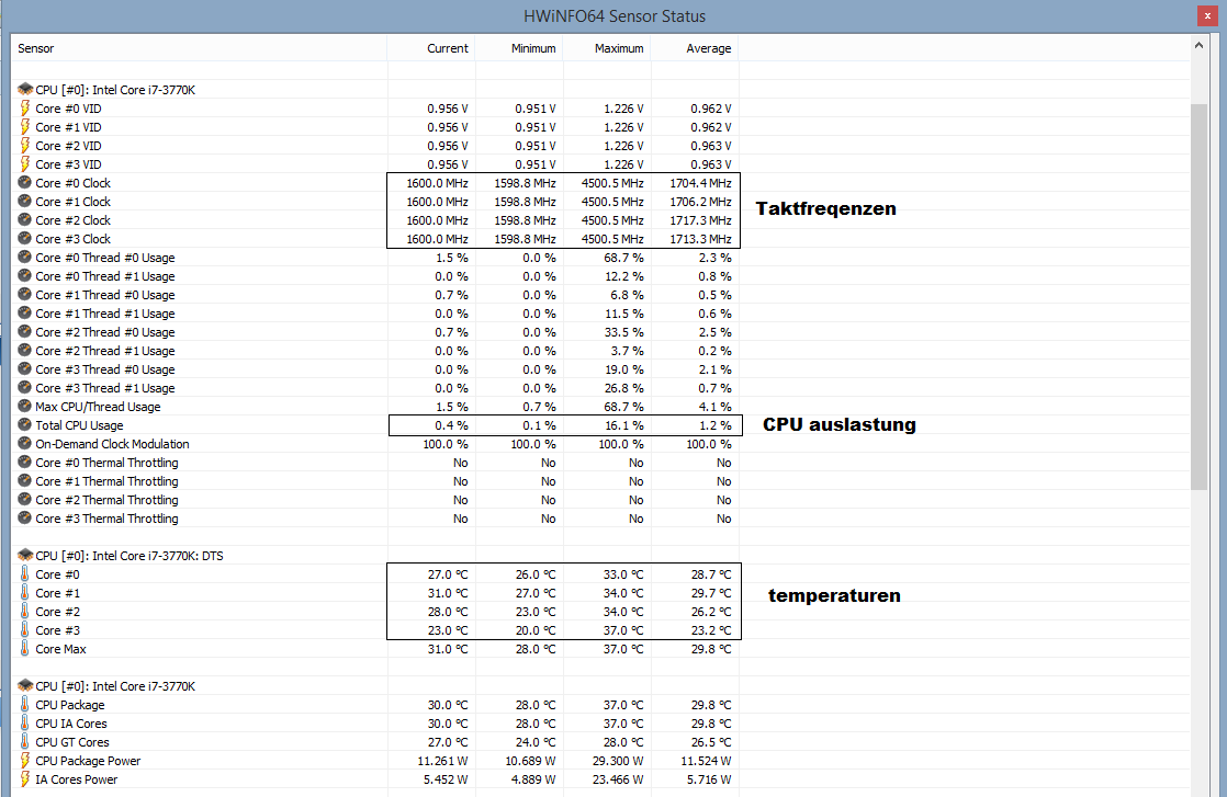

Starte Hwinfo und setzt das häckchen bei "sensors only" dann bekommst du alle daten geliefert. So sollte es aussehen

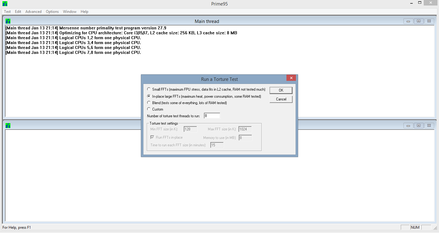

In Prime nehme ich immer diese einstellung:
Um die GPU voll auszulasten nimmst du am besten furmark (läuft auch ewig).
Was bedeutet die 8? bei mir stand dort standartmäßig ne 4 und der typ riet mir die 4 in ne 1 umzuwandeln, warum steht da bei dir 8?
sonst hab ich alles genauso gemacht wie du auch das zweite von oben gewählt und dann auf *ok* gegnagen!! und mit speed fan die temps beobachtet.
wielang lässt du den test immer laufen? und bei welcher temp soll ich abbrechen?
So weit ich weiß stellt man dort ein wie viele Threads belastet werden. Ich hab 4 Kerne/8 Threads, du hast 2 Kerne/ 4 Threads. Wenn du dort 4 hinschreibst sollten alle Thread auslastung sein.
Laufen lasse ich in so lange bis die temperaturen über 5 Miunten nicht mehr steigen. Abbrechen würde ich bei deinem CPU bei 85 - 90° wenn er nicht schon von alleine abschaltet
Edit: Laut Notebookcheck sollte deine CPU auch 105° vertragen. Ich kann das aber nicht ganz glauben.

Jop dann mache ich dass auch mal also soll ich da wo bei dir 8 steht bei mir 4 eintragen? (; und dann aufhören wenn die temps 5 min nimmer steigen?
