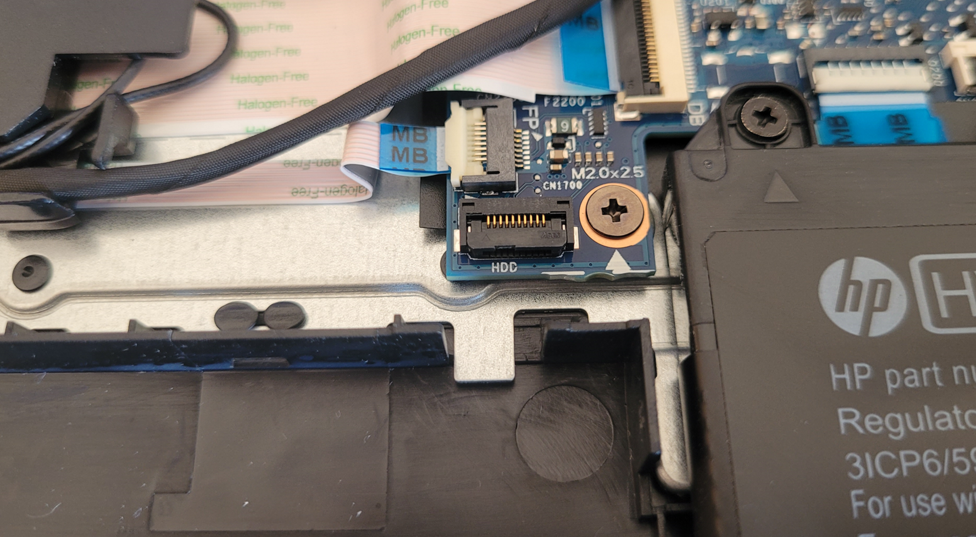

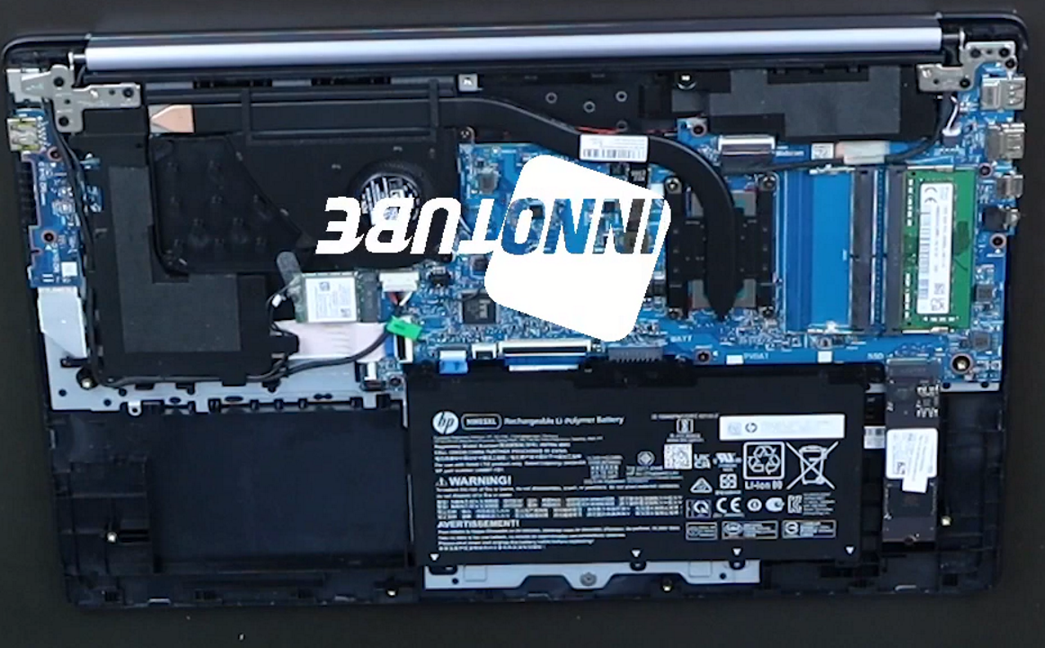

Ein 2,5 Slot ist schon vorhanden, aber soweit ich sehe keine Anschlußmöglichkeit. Was meint ihr? 2,5" SSD zusätzlich einbaubar?
Ein hochaufgelösteres Bild zum HP470 G10 habe ich leider nicht gefunden. (Youtube-Link)
Anhand des Fotos lässt sich das nicht sagen. Abhilfe: Ein Modell mit verbauter, möglichst billiger 2,5" SSD/HDD kaufen.

  • Mit einer normalen SSD (kein M.2, kein NVMe) zu erweitern halte ich aufgrund der geringeren Geschwindigkeit für nicht sinnvoll. In Zukunft könnte ich hier (vermutlich) erweitern, ein Anschluß ist vorhanden (s. Bild unten)

Foto meines Laptops. Anschluss für die SSD. Ob es funktioniert?
Sofern du das entsprechende Kabel bei HP bestellen kannst, sollte das wohl klappen.
