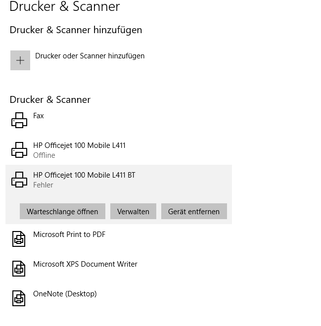

[edit] Im Windows Fenster "Drucker & Scanner" wird der Drucker mit der Meldung "Fehler" versehen. Scheinbar ist zwischen Windows und dem Drucker keine Kommunikation möglich?!

Da muss ja eigentlich grundsätzlich in der Kommunikation zwischen Windows und Drucker was falsch laufen, da der Gerätestatus im HP-Tool immer als "nicht erreichbar" und bei Windows als fehlerhaft angezeigt wird.
Interessant wäre doch mal zu wissen, wie so ein "Komplett-Reset" funktioniert. Bis jetzt habe ich nur den Reset aus dem Benutzerhandbuch (Akku und alle anderen Komponenten entfernen) durchgeführt. Leider natürlich auch ohne Erfolg.

Also,... eigtl. seh' (auch) ich das Problem ja eher seit dem Eröffnungsbeitrag hier bei
claudiaroth schrieb:
[...] wird der Gerätestatus als nicht erreichbar (o.ä) angezeigt, obowhl via USB und Bluetooth verbunden.
- und das hat m. E. überhaupt gar nix mit leeren oder nicht originalen Patronen zu tun.
Allerdings können solche nicht originalen Patronen auch durchaus bei Wenig- oder Nichtnutzung schnell mal austrocknen und dann gibt's (je nach Hard- und Software) vermutl. doch schon eine Fehlermeldung - dementsprechend sollte natürlich zwecks systematischer Fehlerbehebung auch zuerst dieses "kleine" Problem beseitigt werden.​
Leider war höchst wahrscheinlich auch
[...] ich habe so eben den Drucker aus der Registry und auch die Ports gelöscht und den Drucker erneut verbunden.
etwas verfrüht.
Entweder ist wirklich etwas mit dem Drucker selbst nicht i. O. (wieso sollte so ein Gerät nicht auch einen Defekt bekommen können?), oder da ist eine gravierende "Macke" im Verbindungsweg.
Da das ja aus obigem Screenshot in #12 offenbar der einzig angeschlossene Drucker ist und wohl auch nur der via USB angeschlossene Treiber-Eintrag im Offline-Modus angezeigt wird (oder?), vllt. schonmal mit der Schaltfläche "Verwalten" beim angezeigten Fehler des BT-Eintrags weiter verfolgt?
Evtl. gern nochmal Screenshots mit den ganzen Einstellungen zeigen.
