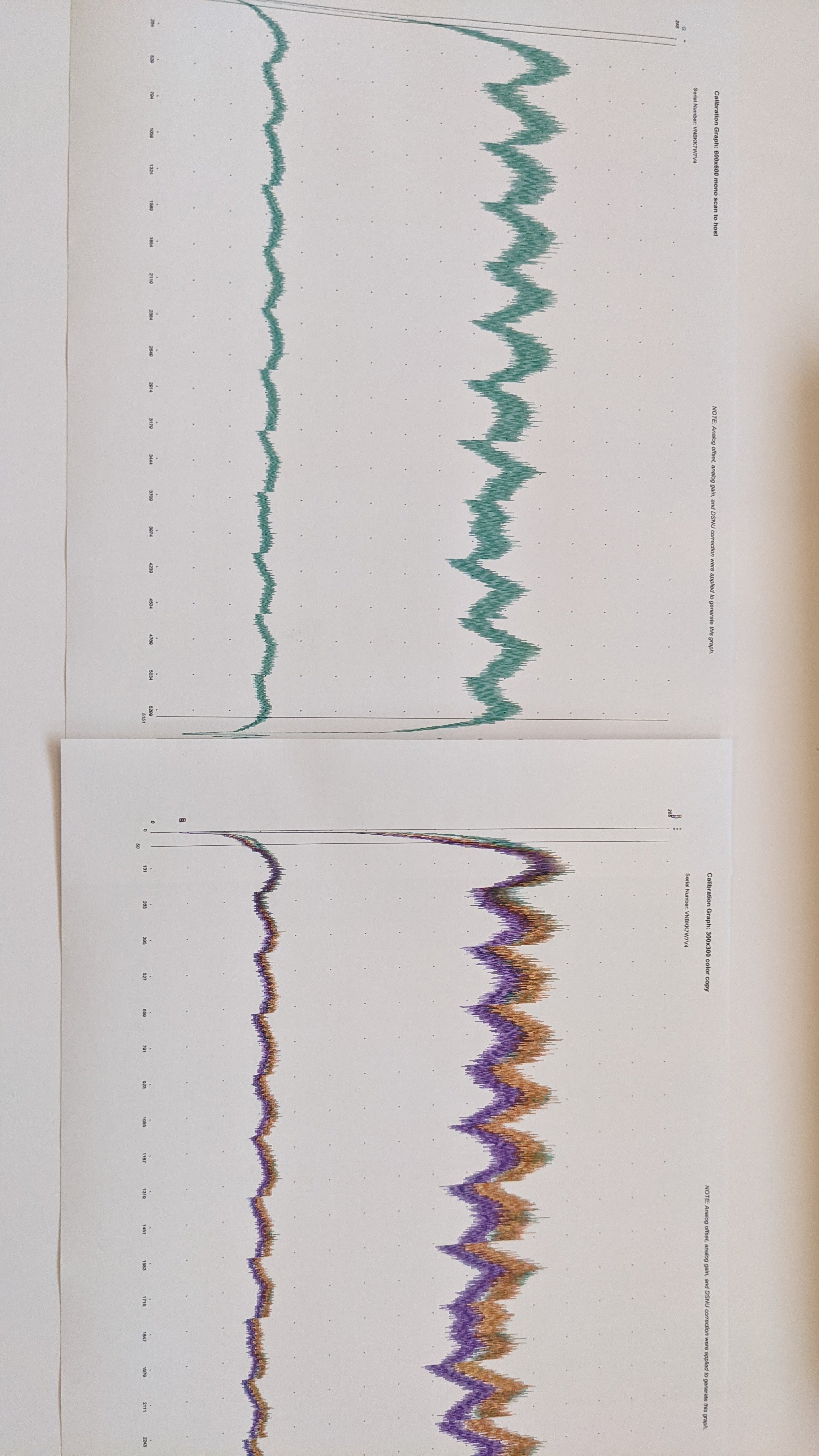

Ich habe es jetzt hinbekommen in das servicemenü reinzukommen, komischerweise hatte ich keinen PIN den ich eingeben musste aber Scan calibration bringt gar nix...
Da kann ich mir so seltsame Grafiken ausdrucken... aber ich hätte jetzt eher irgendwas erwartet, dass er eine Art Muster ausdruckt und das Muster danach eingescannt werden muss und die kiste daran erkennt was man anpassen muss beim scan ...
Ja, hab es gestern nicht mehr geschafft zu antworten. Bisschen Fummelei in das Menü zu kommen, aber sehr enttäuschend.
