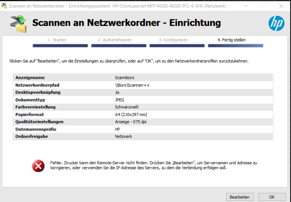

Ich benötige eure Hilfe: Seit kurzem verwende ich einen neuen Drucker (HP MFP M283dw) und würde diesen gerne vollumfänglich nutzen, insbesondere die "Scan-to-Ordner"-Funktion. Leider gelingt es mir nicht, diese Funktion einzurichten.
Mein Setup ist wie folgt: Ich habe einen Router, an den sowohl der Computer als auch der Drucker angeschlossen sind. Der Drucker wird auch in den Router-Einstellungen angezeigt, doch es gelingt mir nicht, ihn entsprechend einzurichten. Hat jemand einen Tipp für mich?
Ich denke es scheitert beim dem Versuch einen Netzwerordner unter Windows anzulegen, könnte das sein?

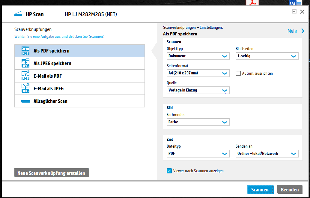

Ich kann über die Software schon Scannen... aber nur nicht über das Touchfeld Drucker selbst unter "Scan an Netzwerk" welches ich ja einrichten will.
Über diese Software ist das schon möglich, jedoch nicht am Drucker "Scan an Netzwerk"

Der UNC Pfad mit "Büro" und "Scannen++" sind wohl potentiell auch nicht ideale Angaben.
Eigentlich müsste dann das eher was Richtung \\Computername\NamederFreigabe sein - und am besten nicht mit Sonderzeichen und solche Spässe weil dann die Konfiguration darüberfallen kann. Also z.B. Freigabe einfach "ScanToHome" oder sowas benennen und natürlich mit einem entsprechenden Benutzer und Passwort freigeben der am besten nur für den Drucker genutzt wird.

Ich habe nun einmal das Ganze erneut über Software und auch einmal über Drucker-Weboberfläche versucht und jeden Schritt aus der Anleitung befolgt. Methode 1 sowohl als auch Methode 2 haben beide nicht gegriffen... Im Prinzip hatte ich alles auch schon, bevor ich hier nach Hilfe gefragt habe, so auch getan, wie in den Anleitungen beschrieben... Warum will das nicht funktionieren? Ordner auch jetzt "ScannenK" genannt und es will trotzdem nicht. Passwörter habe ich jetzt erst mal keine vergeben. Auch mein Windows Konto ist nicht Passwortgeschützt...
Soll ich nun extra meinen PC umbenennen weil er BÜRO getauft wurde :D? Am Ende ist das wohl die Ursache...
Ist ja keine grosse Sache das zu ändern - aber vorher erstmal die anderen Punkte sicherstelle. Vermutllich dürfte "Scannen++" schon eher Probleme machen, "Büro" als Computername könnte klappen (muss aber nicht).
Wie es bei deinem HP ist, weiß ich nicht, aber nicht wenige dieser Multifunktionsdrucker unterstützen nach wie vor nur SMBv1, welches als unsicher gilt und in Windows standardmäßig deaktiviert ist (aktueller Standard: SMBv3).
Nachdem du die bisherigen Tipps ausprobiert hast, kannst du es mal mit reaktiviertem SMBv1 testen (google weiß wie). SMBv1 ist zwar angreifbar, aber innerhalb des Heimnetzwerks ist das Risiko überschaubar. Dennoch ist es nicht so dolle, wenn man es nur wegen eines Druckers wieder einschalten muss.

Dort ist der M283 zwar nicht aufgelistet, aber M280/M281, die beide nur mit SMBv1+2 angegeben werden. Es ist davon auszugehen, dass der M283 wohl ebenfalls kein SMBv3 unterstützt und deine Freigaben zum Scannen mutmaßlich erst nach Aktivierung von SMBv1 funktionieren.
Der Punkt ist, das die Anleitung alt ist, Neuerungen die per Update kommen, nicht berücksichtigt.
Das betrifft halt smb1 Deakivierung und smb3.
Aber auch einen Rechner Büro zu nennen ist ein Punkt den man unterlassen sollte. Als ich versucht habe einen User Jürgen anzulegen ist daraus dann Jrgen geworden als ordnername. Dein User Ordner wird vermutlich bro sein.
Also als erstes smb1 aktivieren. Dann vernünftigen User einrichten oder öffentlichen Ordner nutzen.
Dann nach erweiterter Netzwerkfreigabe schauen, ob Datei Freigabe öffendliche Ordner eingeschaltet sind.
