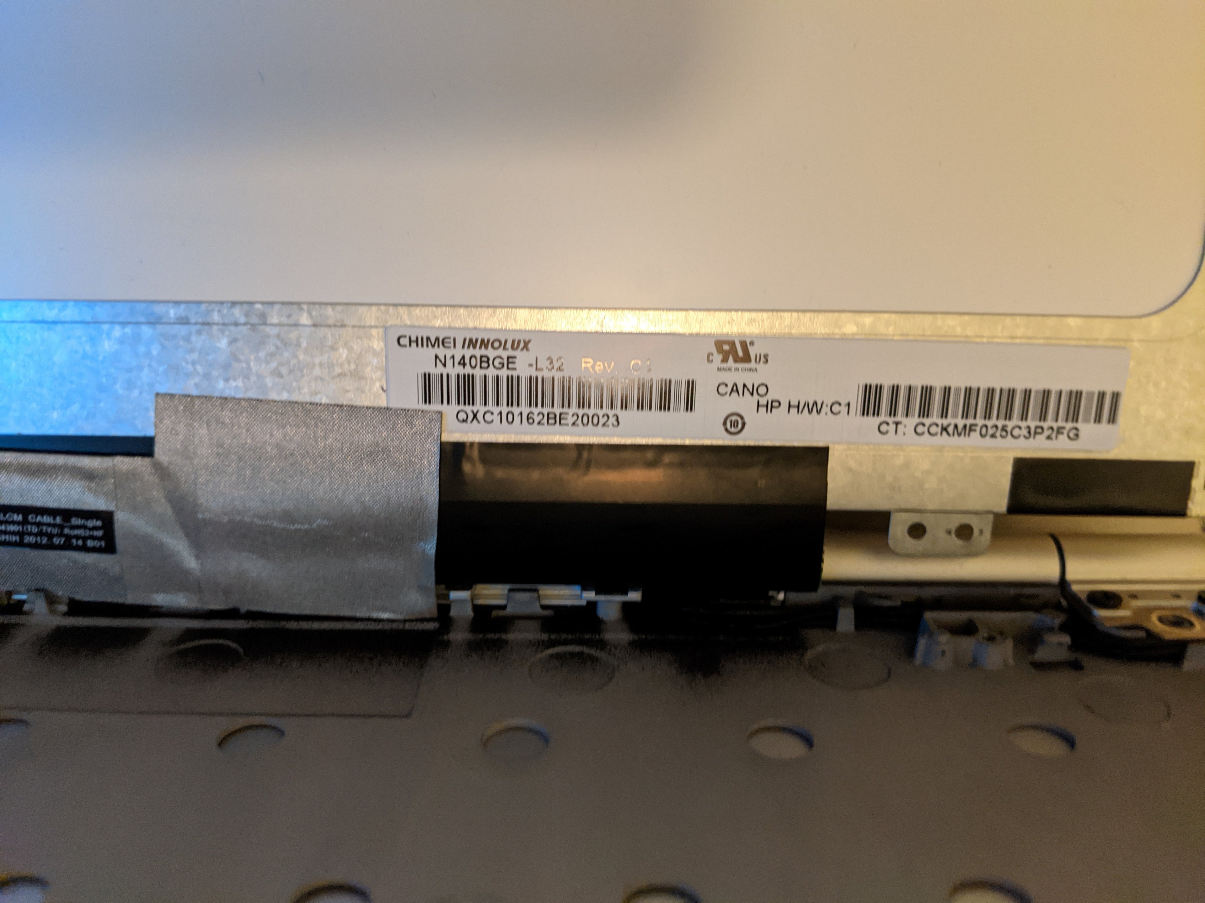

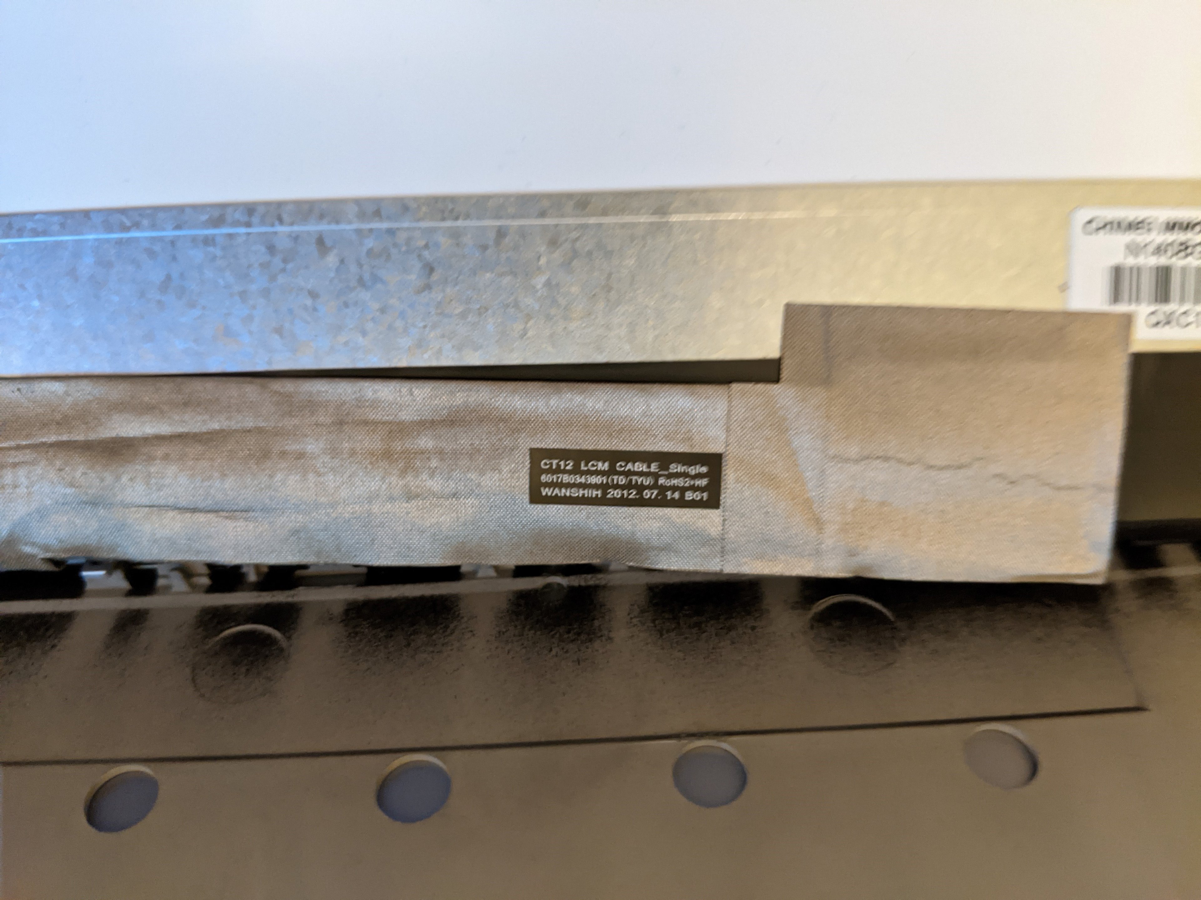

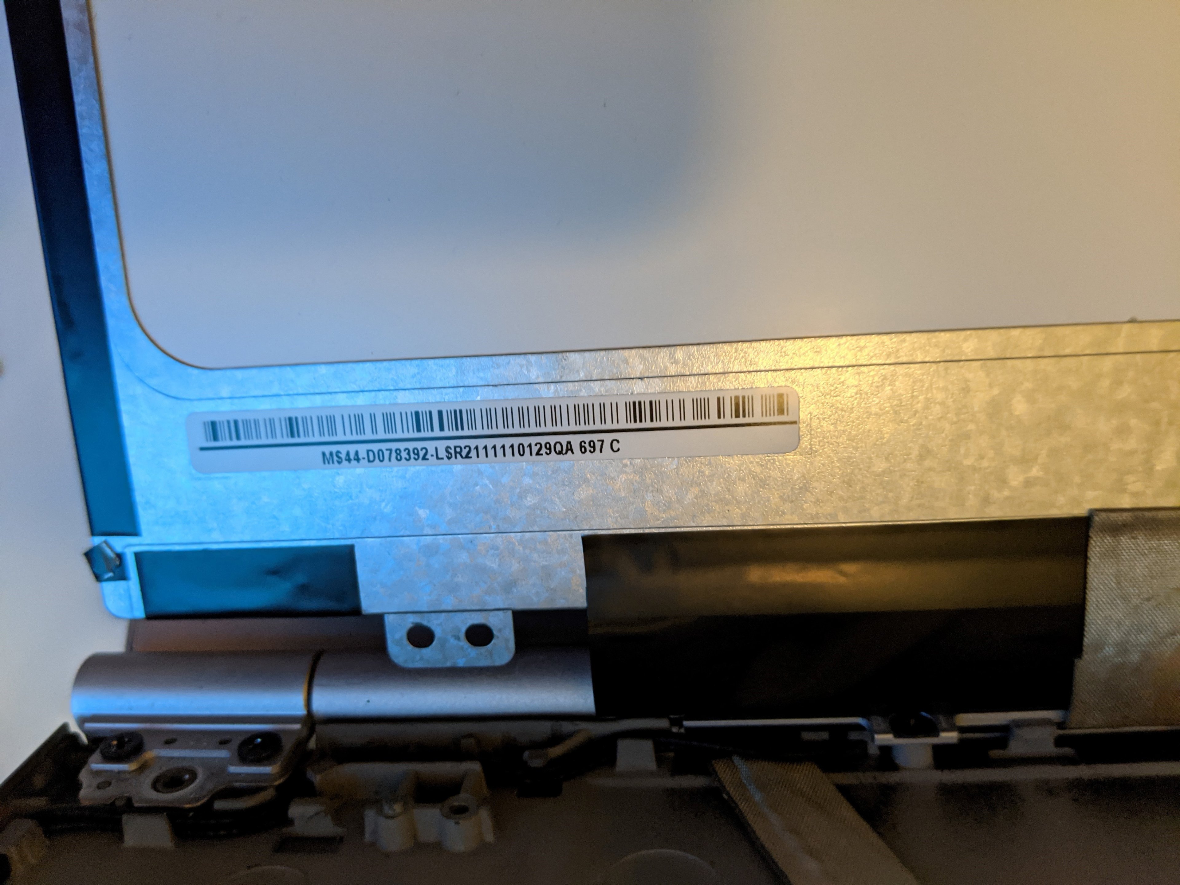

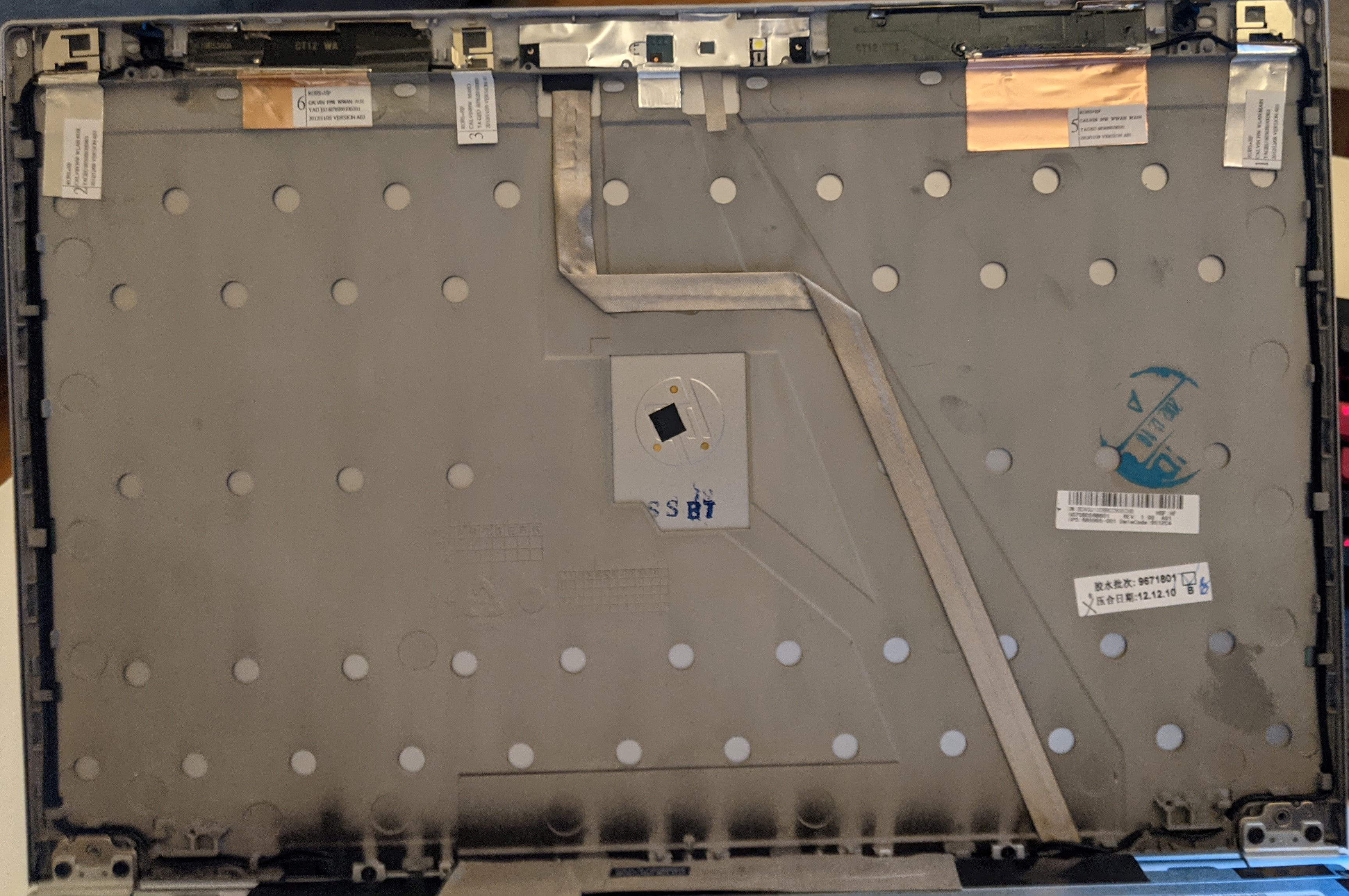

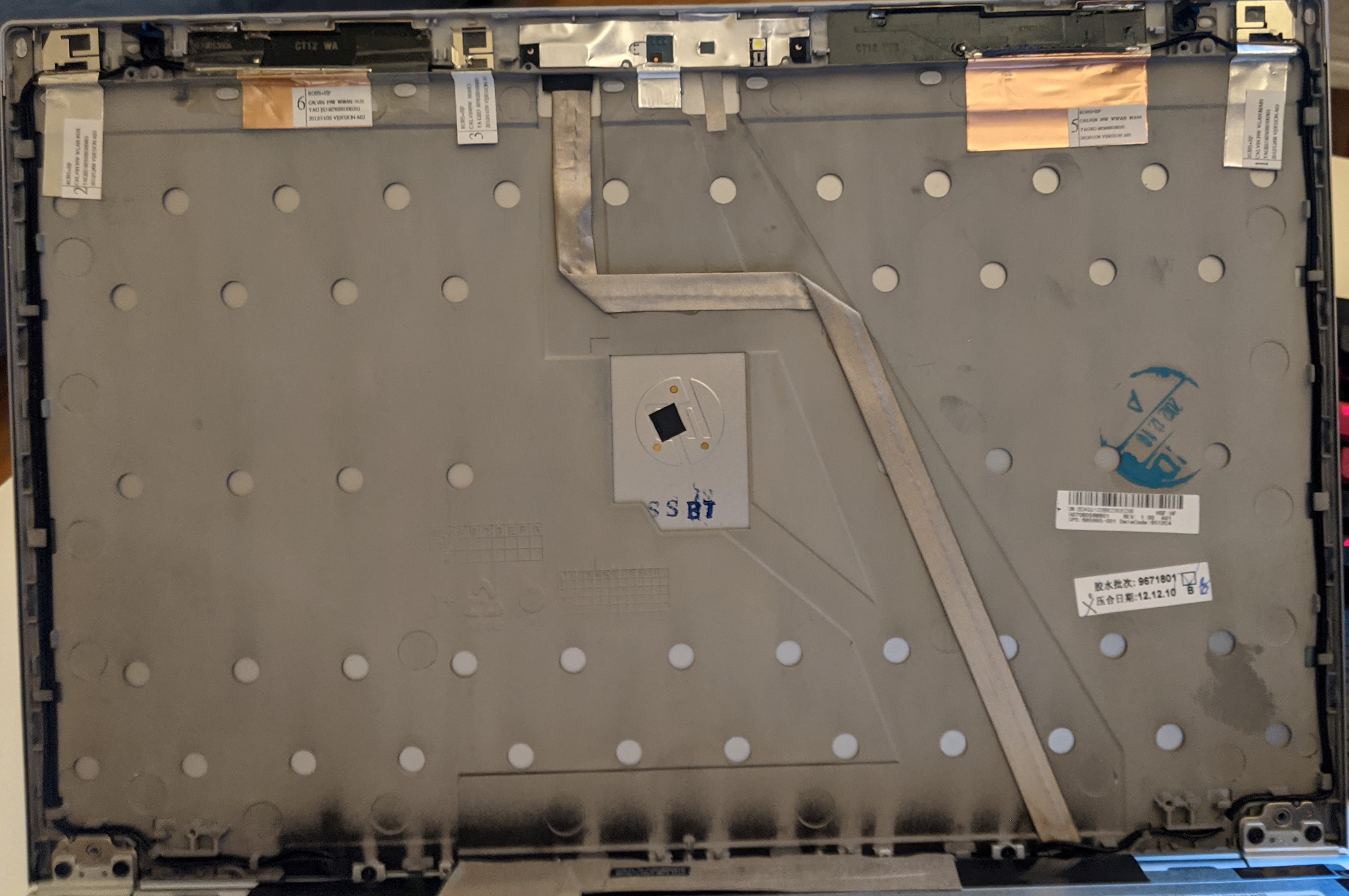

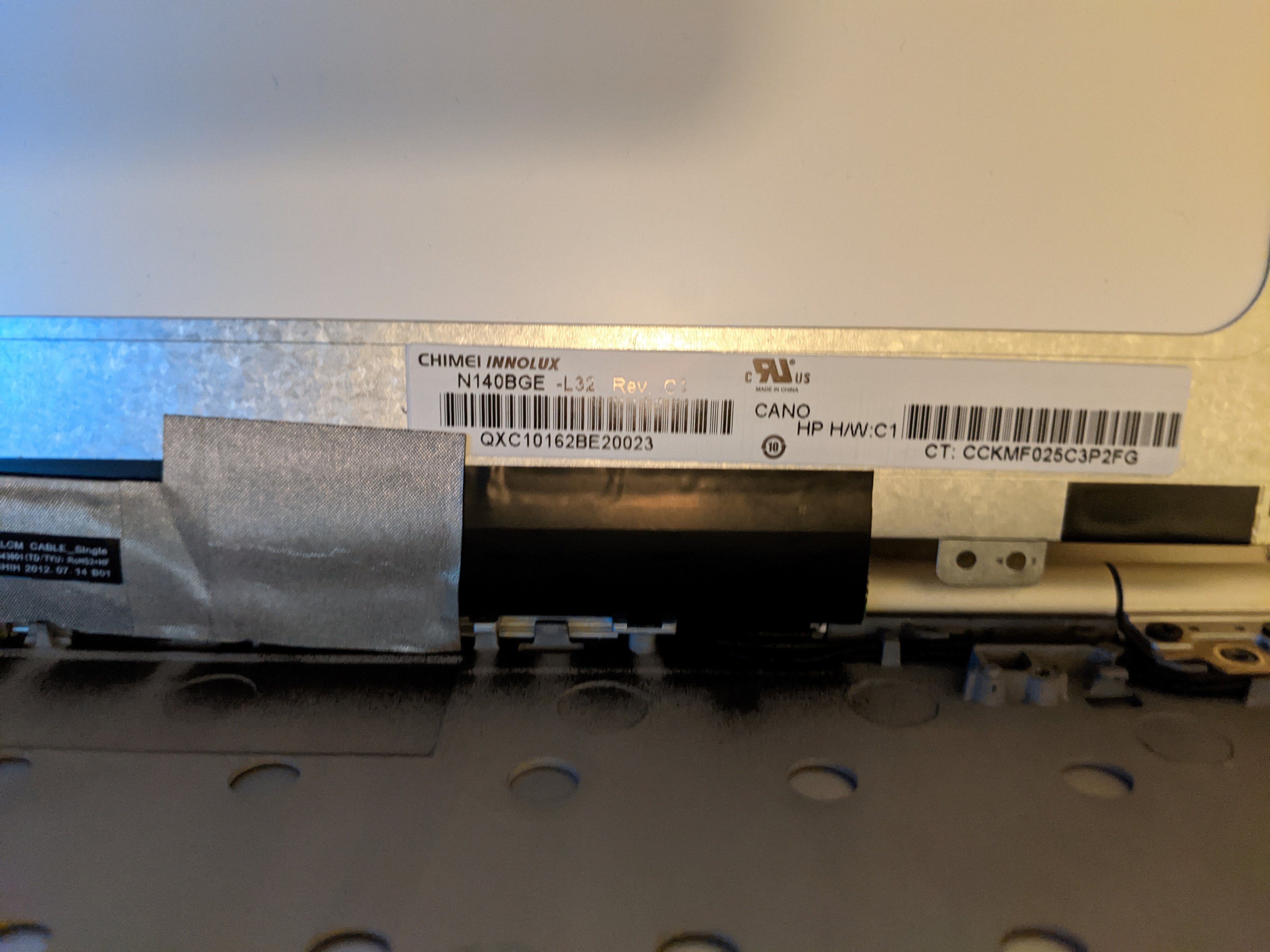

Ggf. hilft es um diese These zu stützen. Hier noch ein paar Bilder die ich bei einem Ausbau gemacht habe.
P.s.: Ist das Kabel auf Bild 1 (metallmantel flach) das Kabel für die webcam?

@Wertzius Das ist quatsch. Der Wechsel ist problemlos möglich, mit entsprechenden, von HP dokumentierten, Ersatzteilen.
Siehe HP: https://support.hp.com/ch-de/document/c03689434
@Andre2k Du benötigst ein anderes Displaykabel sowie halt das passende Display. Und ja, der lange graue Teil vom Kabel ist für die Webcam und die Beleuchtung.
Kabel:
Nur für die Verwendung in HP EliteBook 8470P-Notebook PCs, die mit einer HD+-Displaybaugruppe ausgestattet sind
HP Teilenummer: #686018-001
Sowie ein passendes Display
Display:
Blendfreies 14,0-Zoll-LED-FLT-HD+-Display
HPTeilenummer : #686047-001
Hier mal 2 Links wo du die Sachen bekommst.
Kabel: https://www.ebay.de/itm/274352392271
Display: https://www.ebay.de/itm/380847629404
