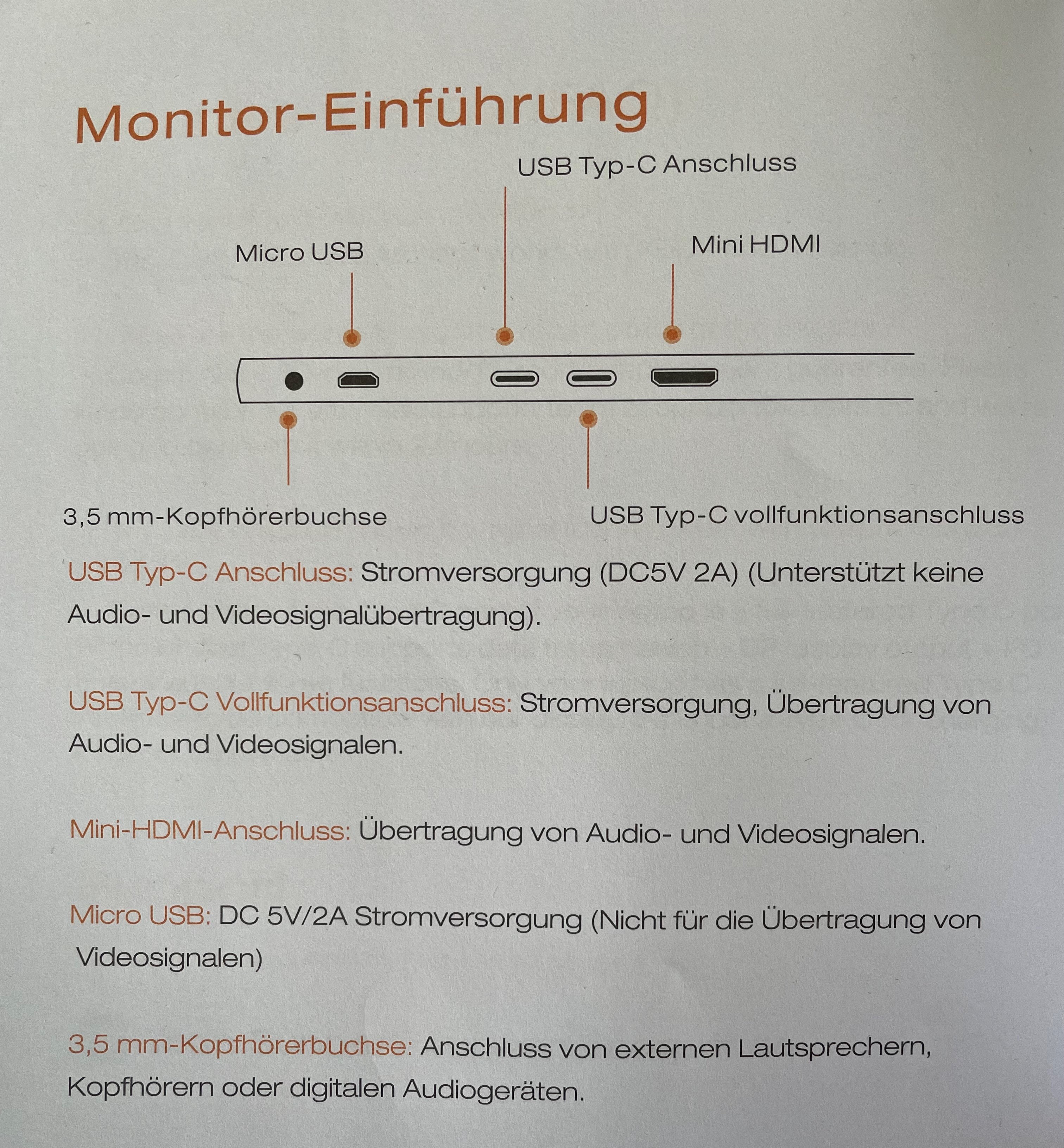

Die Monitore sind von "Corprit (Model No.: D154").
Ich hatte einen Monitor bei meinem Bekannten bereits per USB-C auf USB-C direkt an meinen Rechner angeschlossen. Eine USB-C Buchse ist kombinierte Strom und Signal-Buchse, nur über diesen Anschluss war der Monitor bereits "betreibbar" (hat also Strom bekommen und das Video-Signal angezeigt).
Dockingstation ist Original HP ("HP UltraSlim Dock 2013 D9Y32AA").
Ah ja ok das sind so portable Monitore.
Beim Betrieb von DP auf USB-C (oder auch zu mini HDMI) brauchst Du mindestens noch eine separate USB-C oder Micro USB Stromversorgung mit 5V/2A. Hast Du das gemacht? Vom DP alleine direkt gibts kein Strom.
Ansonsten würde ich es mit einem DP auf mini HDMI Kabel probieren, dürfte weniger Probleme machen - mit der zusätzlichen USB-C Stromversorgung versteht sich weil gemäss Hersteller muss der USB-C "full-featured" betrieben werden d.h. mit Bild und Strom was bei DP aber nicht gegeben ist.
Alternativ kannst Du einmal USB-C auf USB-C (dein HP Elitebook hat Thunderbolt 3) sowie HDMI (hat das Elitebook ebenfalls) auf mini HDMI direkt anhängen - ohne Dock. Mit Dock wie geschrieben würde ich DP auf mini HDMI empfehlen.
