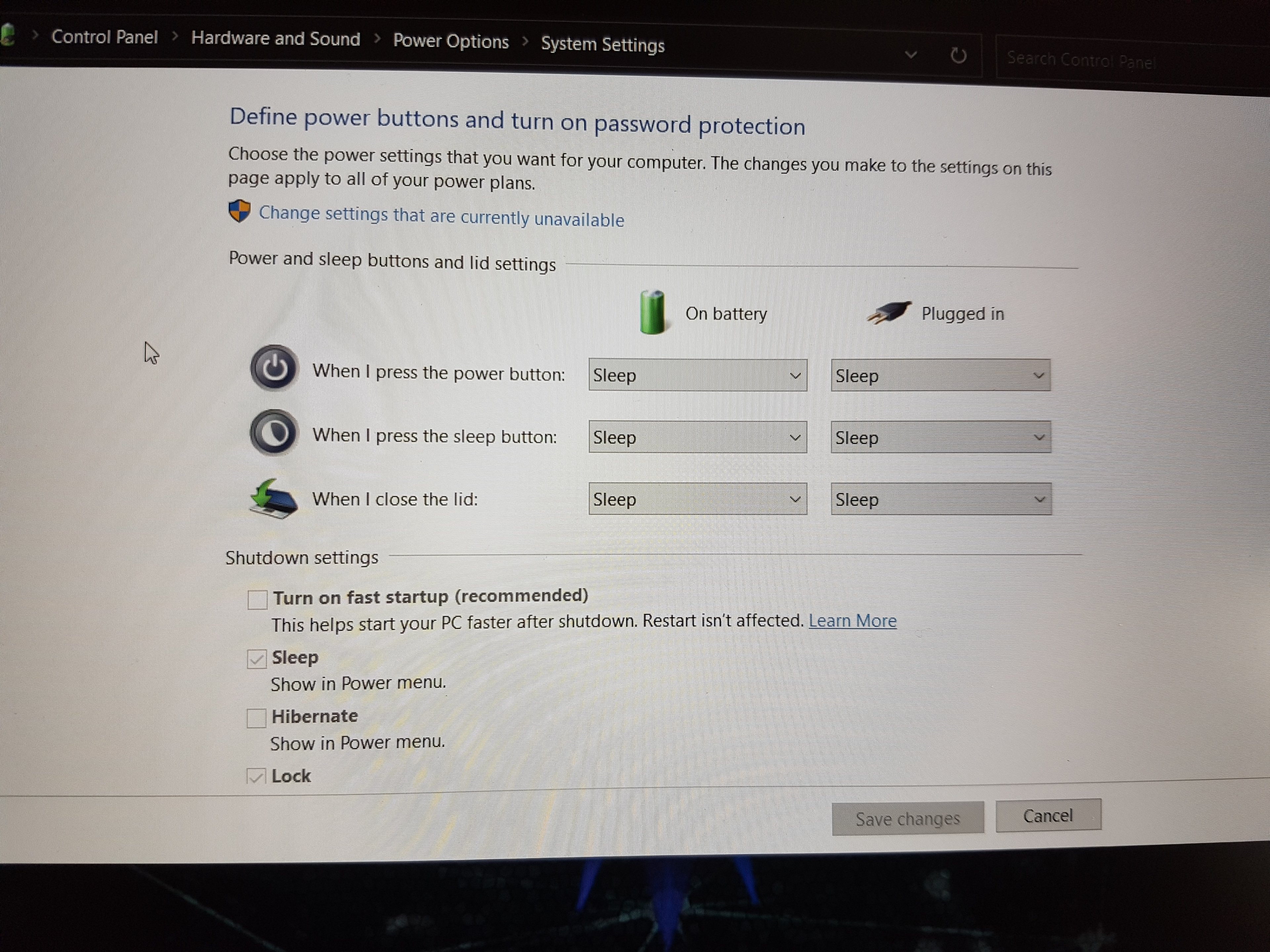

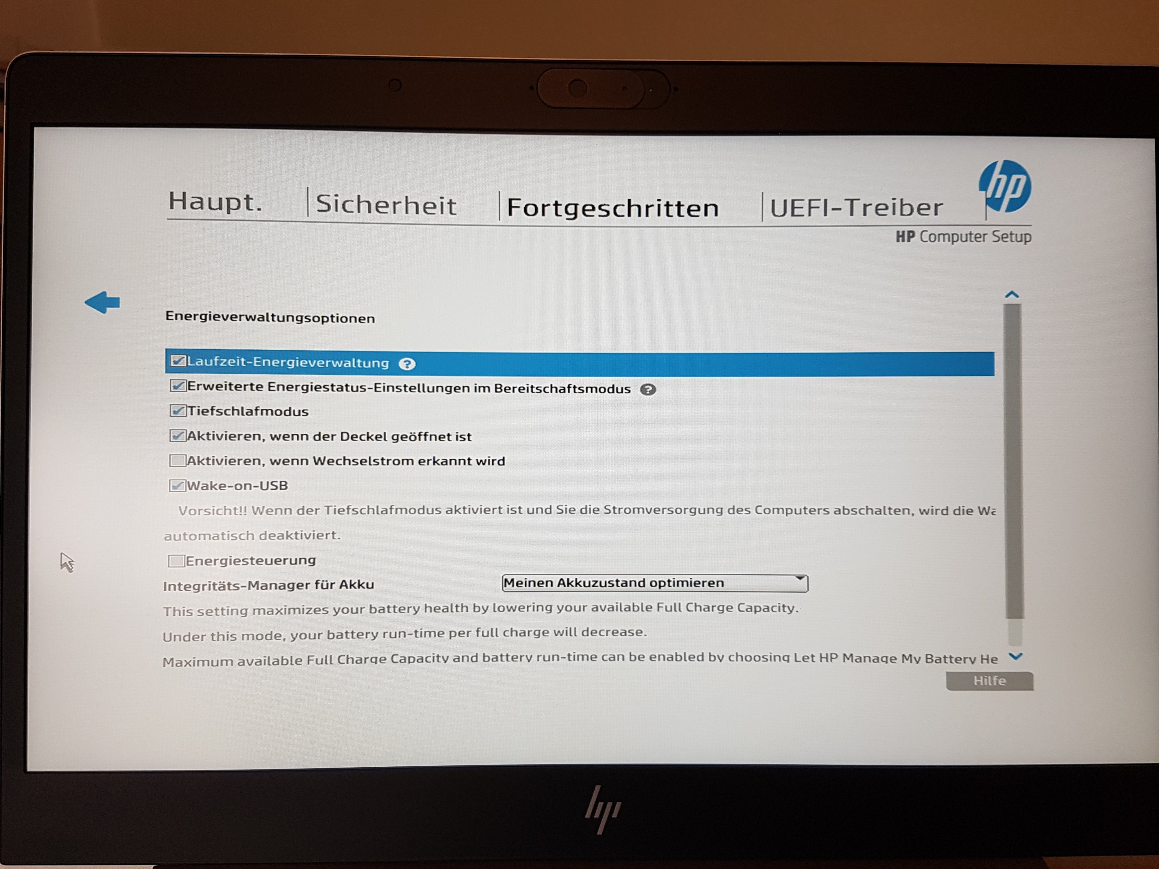

Ich habe mir vor kurzem ein Elitebook 840 G5 privat gekauft. Ich lade den Laptop meist zu 100% auf und stecke in dann in der Nacht ab. Am nächsten morgen sind jedoch 20% verbraucht obwohl ich den Laptop komplett ausgeschaltet habe? Wie kann so etwas sein? Ich habe dann im BIOS nach den Energieoptionen umgeschaut und das ist rausgekommen:
Passen diese Einstellungen so? Oder ist evtl. sogar die Batterie kaputt?

Ich benutze Windows 10 Pro, 10.0.19045 Build 19045.
Alle Treiber sind aktuell, keine BIOS oder sonstige Updates bei HP Support Assistant
Das kommt bei Power Settings bei rum:

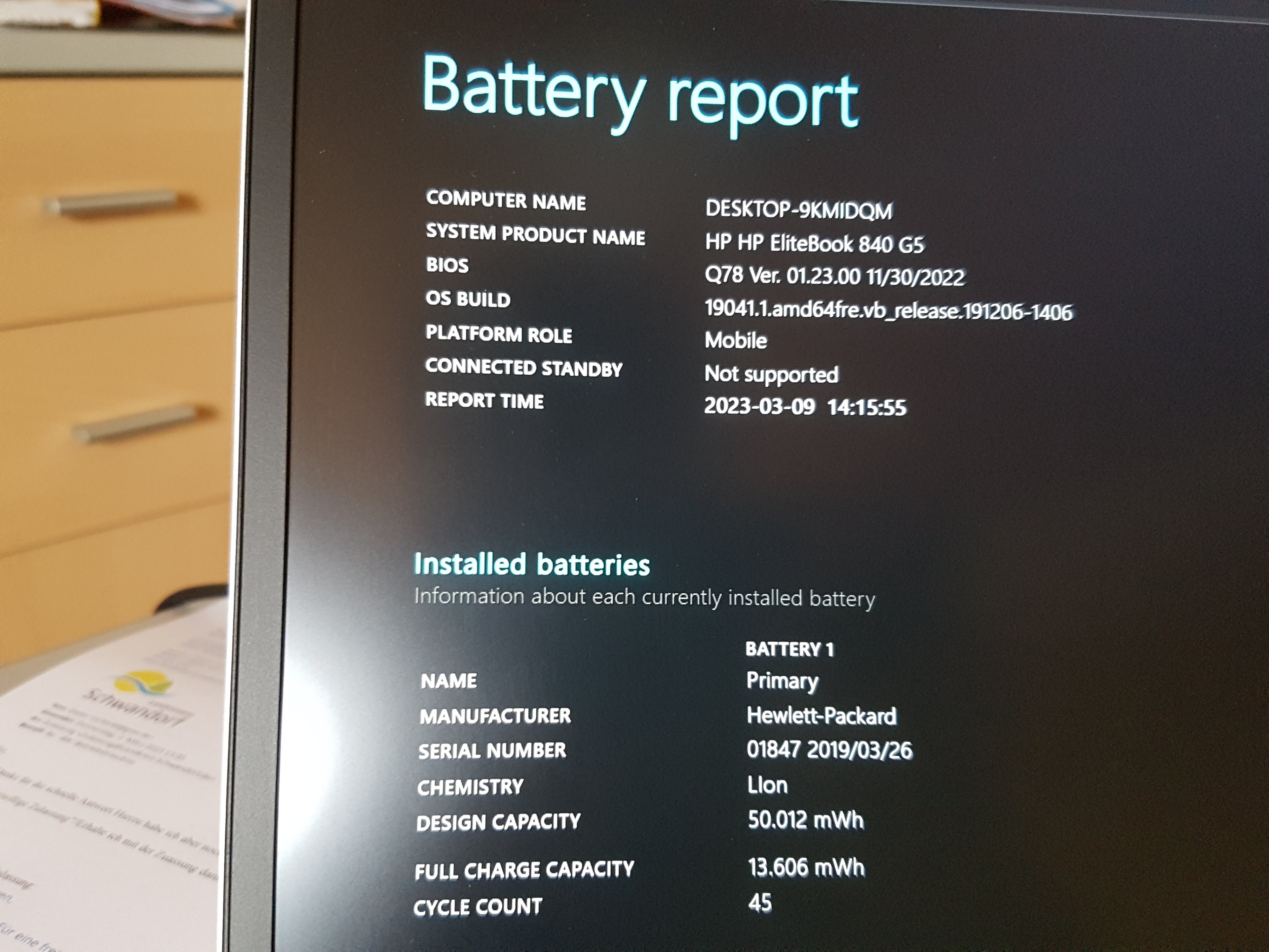

Der Akku ist Schrott. Der müsste leider mal ausgetauscht werden.
Design 50 Wh und Full Charge 13.6 Wh.
Und wenn dann der Laptop auch immer nur in Sleep geht, wenn er nicht aktiv ausgeschaltet wird, dann ist natürlich nicht mehr viel drin.

.. Aber nur 45 Ladezyklen - ich vermute, der steckte auch zu 98% in der Dockingstation - der Verkäufer hätte keinen Laptop gebraucht, ein PC hätte es auch getan..

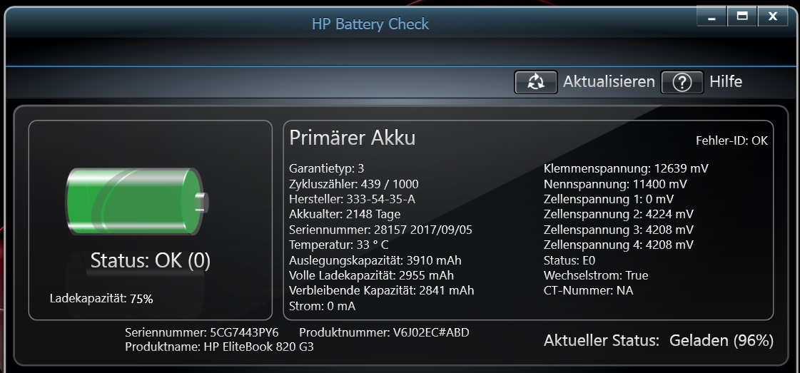

Es gibt für HP Notebooks die Software "HP Battery Check".
Diese hat einen erweiterten Modus und zeigt dann auch die einzelnen Zellenspannungen an.
Ebenso den "Abnutzungsgrad" in Prozent.
Beispiel von mir mit noch 75% Akkukapazität:
So kann man z.B. erkennen ob und welche Zelle defekt ist.
