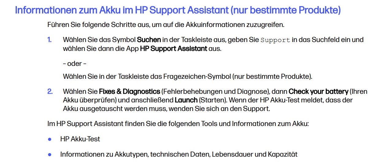

Dort gibt es nur Hinweise wie man sein Gerät schön unter Windows einrichtet. Ist nicht hilfreich bei technischen Fragen.
Ich frage mich sowieso, ob HP bei Sondermodellen für campuspoint "minderwertigere" Bauteile verbaut, um die günstigeren Preise zu erreichen.
Dort gibt es auch weitergehende Informationen, die allerdings im Text versteckt sind.
Wie zum Beispiel...
