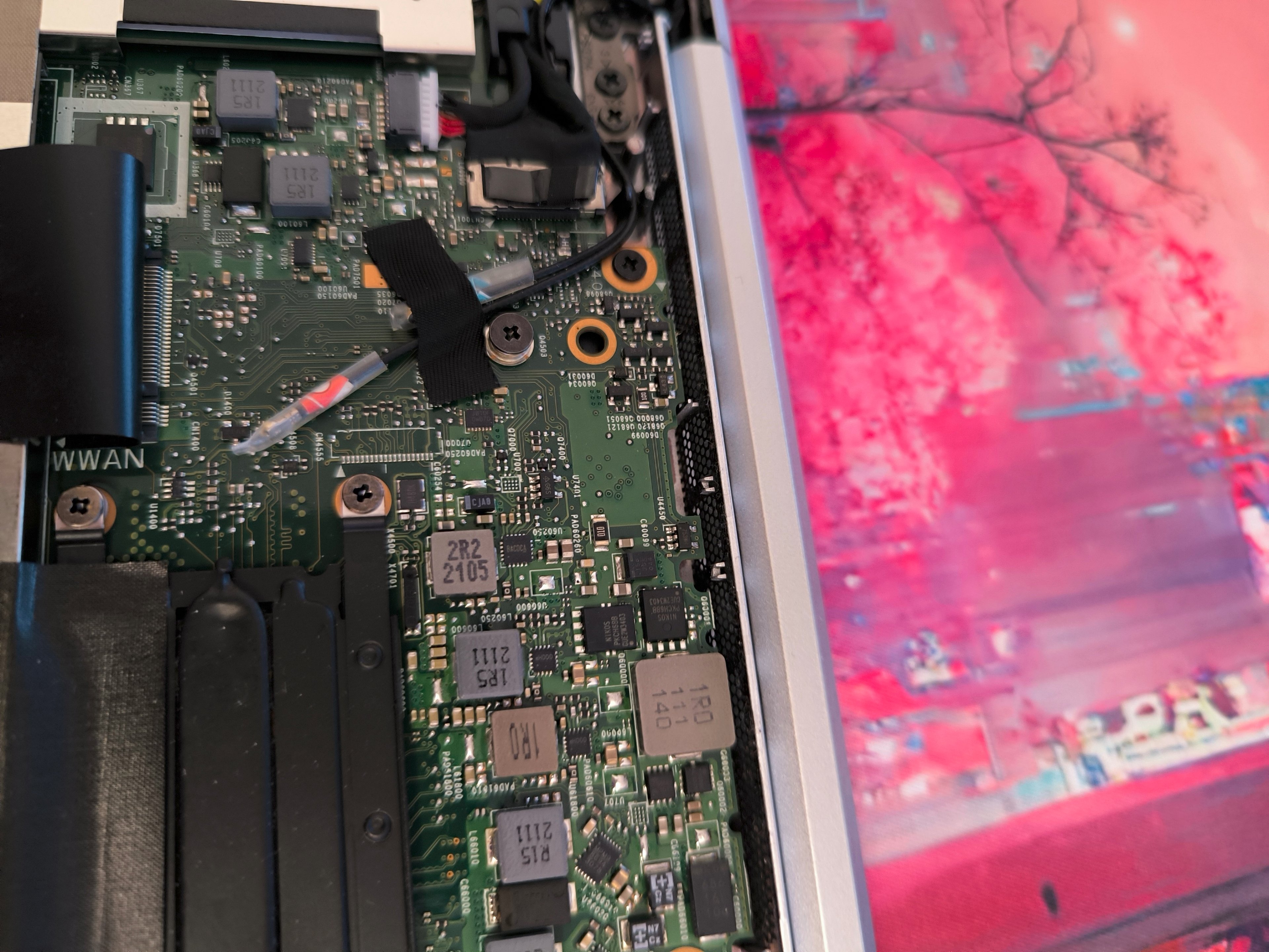

Ja, aufschrauben. wenn es vorbereitet ist, enden an der Position der WWAN Karte 2 Kabel mit Antennenanschlüssen. Wenn nicht dann nicht. :D

WWAN Port und Kabel sind vorhanden.
