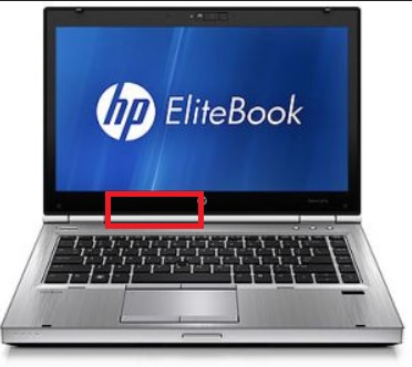

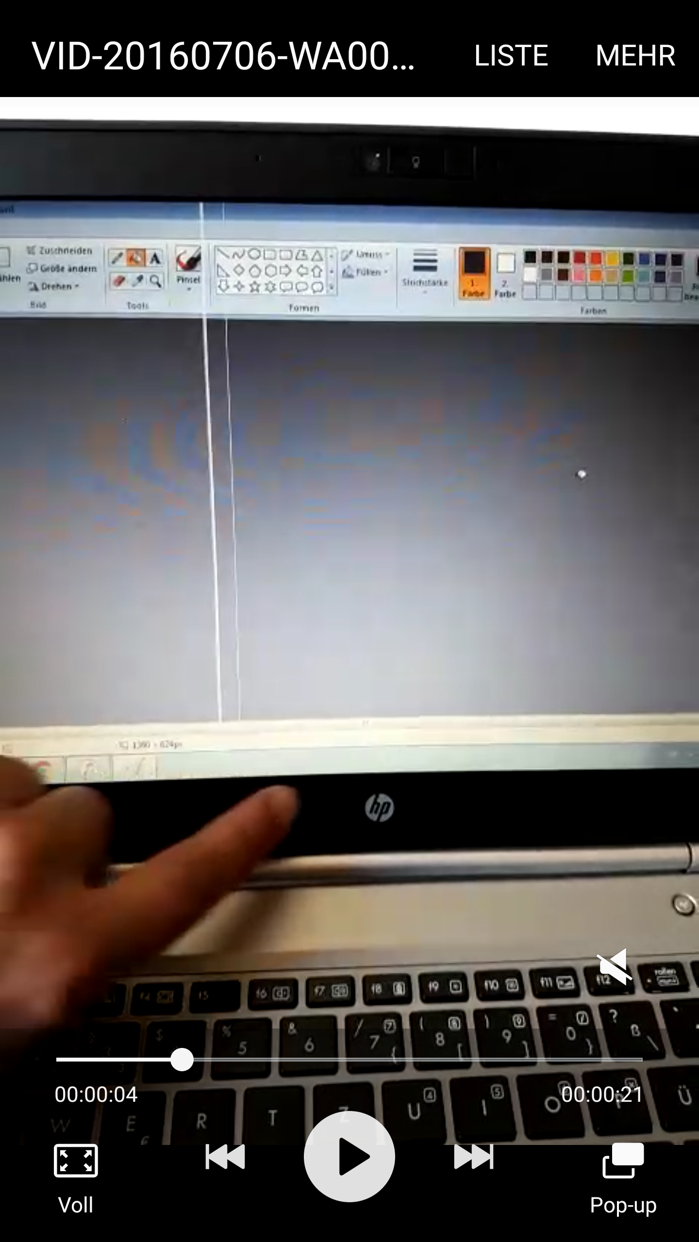

wenn ich am untere Rahmen des Bildschirm leicht drücke oder hin und her streiche entstehen senkrechte Streifen (1-5) im Bildschirm. Diese Streifen verschwinden direkt wieder.
Was kann das sein?
Kabel defekt oder verabschiedet sich das LCD Panel bald?
Ich streiche ganz sanft am Bildschirmrand hin und her! :D
Ich denke mal eher es ist die Kontaktleiste am Display.
Hieße neues Display wird benötigt.
Falls verlängerte Business Garantie besteht, dann diese in Anspruch nehmen.
Gibt auch Bastelanleitungen wie man eine Chance haben könnte
den Kontakt dort wieder herzustellen. ... mal google befragen

Ich habe eben bei HP angerufen und die sagen auch dass das Display getauscht werden muss. Glücklicherweise habe ich noch Garantie auf die Kiste.
Dann ist es sehr sicher ein Garantiefall, wenn im Garantievertrag nicht irgendwelche Klauseln das Display ausnehmen.
Leider hat HP da sehr viele mögliche Garantieverlängerungen, da lassen sich nicht alle inbegiffenen Leistungen verallgemeinern.
