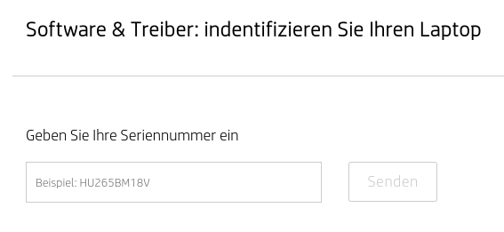

Ich würde aber sicherheitshalber mit der Seriennummer Deines Gerätes (im UEFI ersichtlich) auf der HP-Website nach exakt Deinem Modell suchen, damit es auch exakt das richtige UEFI-Update wird. Sonst gibt es nachher im schlimmsten aller Fälle ein nicht mehr funktionierendes Gerät.
Nachtrag: Hier kannst Du die Seriennummer eintragen:
https://support.hp.com/de-de/drivers/laptops
Und so kannst Du sie finden:
