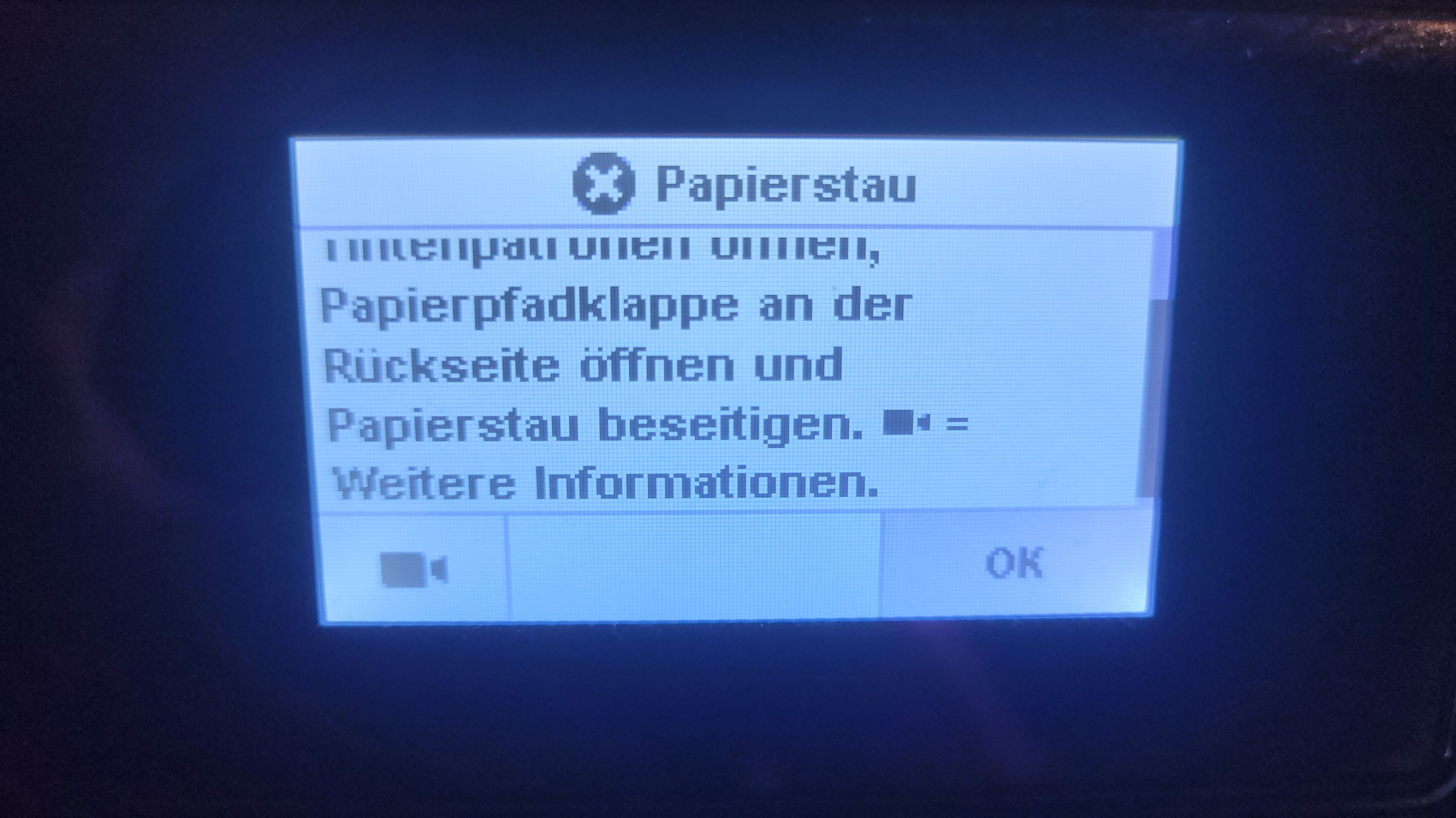

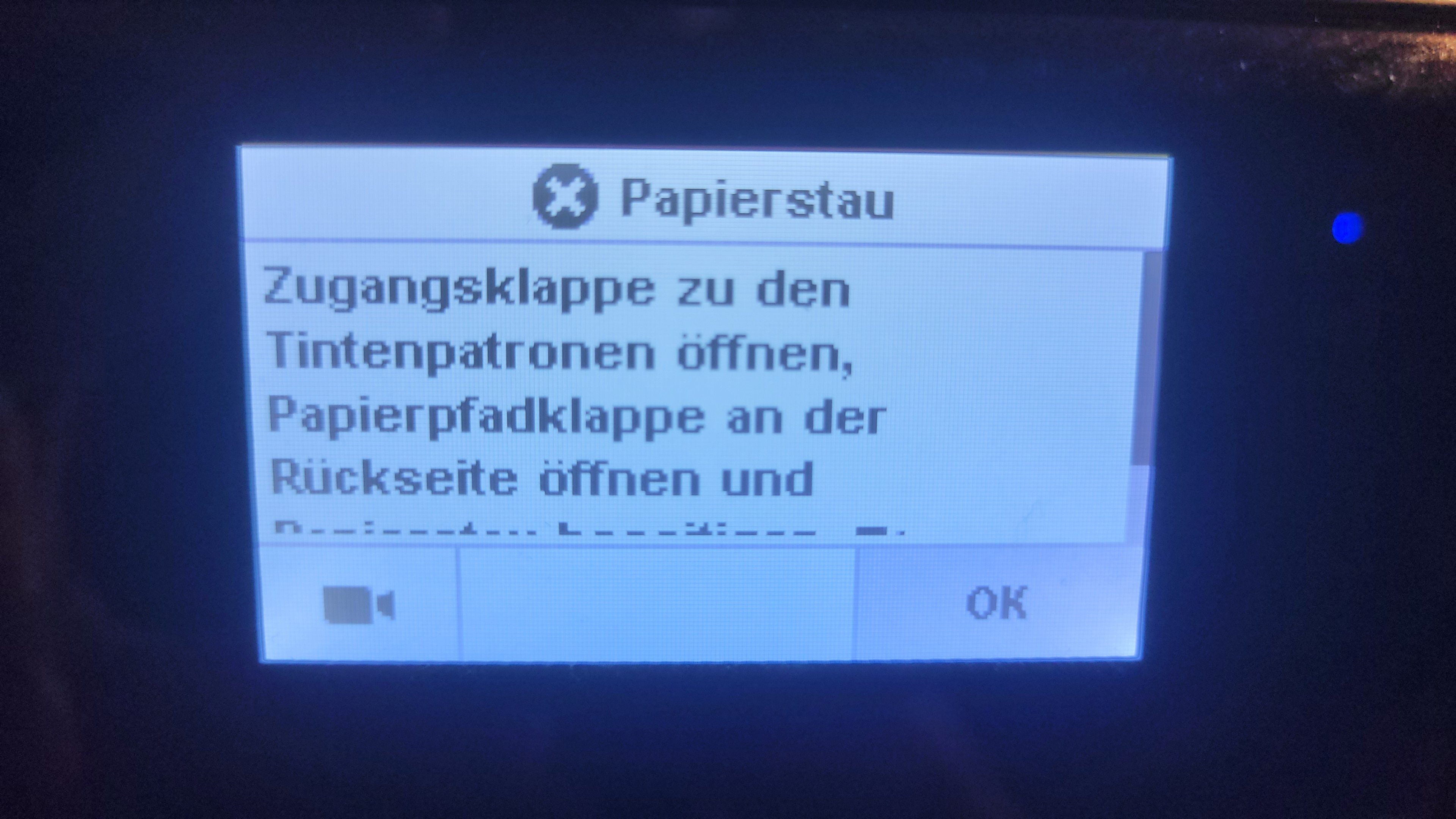

Hallo Forum,
der Drucker (HP ENVY 4525) eines Bekannten zeigt Papierstau an aber es ist keines im Drucker. Wir haben alle möglichen Klappen geöffnet und die Einzugsmechanik auf Papier und deren Reste untersucht - nichts gefunden und nicht klemmt.
Der Drucker wurde auch schon auf Werkseinstellungen zurückgesetzt aber leider auch ohne Erfolg. Habt ihr noch Ideen?
Wenn wir hier OK drücken, arbeitet die Druckermechanik aber die Meldung poppt wieder auf
Danke euch
