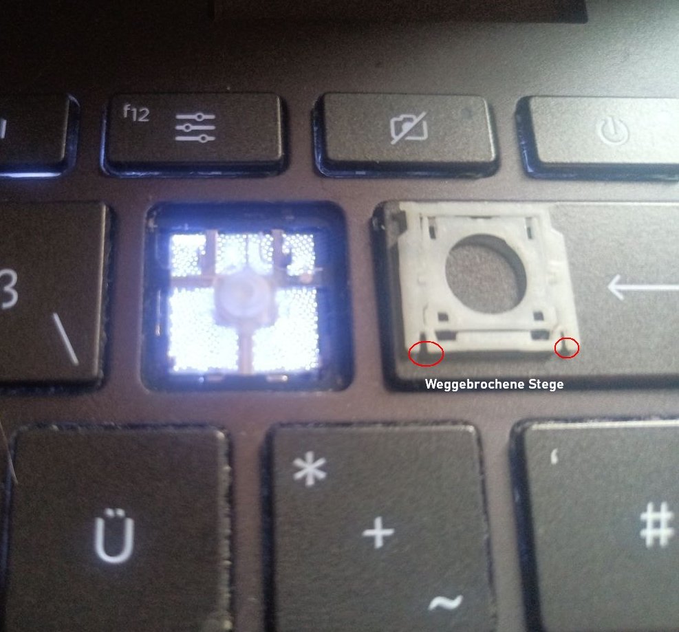

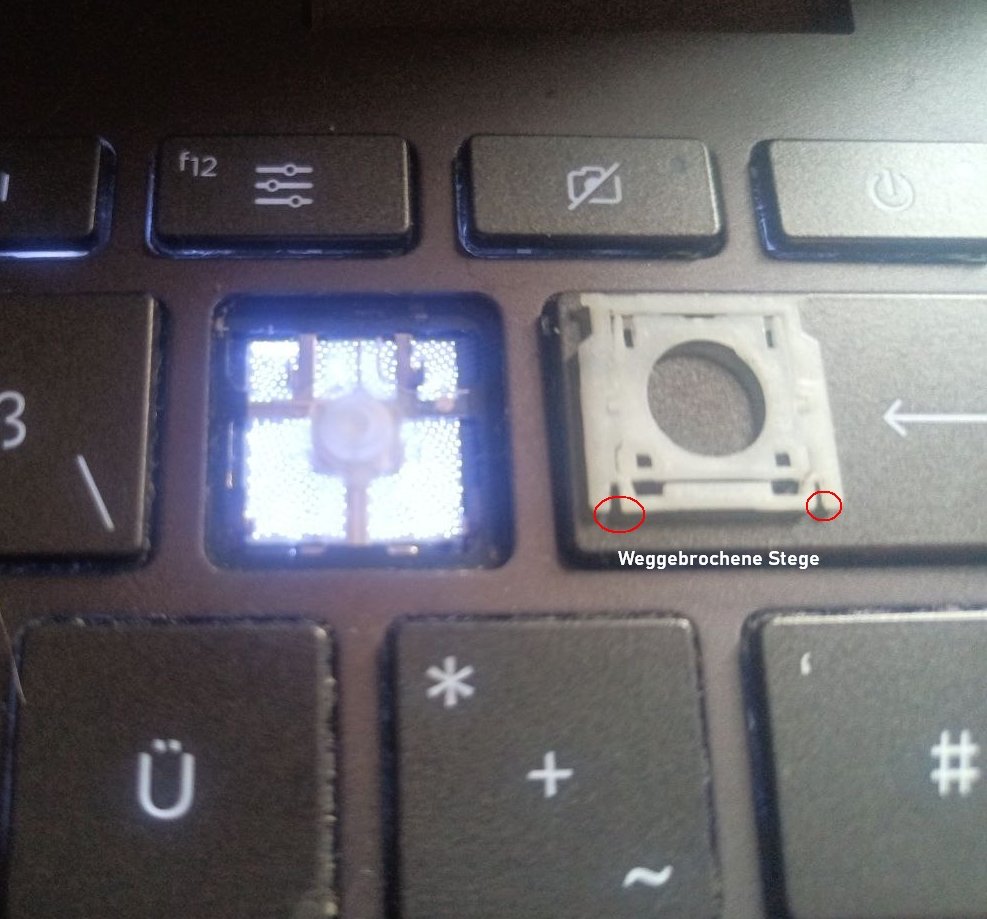

Mein 2,5 Jahre altes Envy x360, (14" Ryzen 7; Win10 aktuellst. Garantie vorbei) fällt plötzlich durch Tastaturprobleme auf - einseitig. Es sind nur Tasten am rechten Rand betroffen (Cursor li/re, entf) und der Fehler ist sporadisch: es werden für eine Weile von diesen Tasten keinerlei Befehle entgegen genommen, etwas später (2 - 10 sec.) funktionieren wieder alle Taste einwandfrei. Ein mechanisches Problem würde ich daher ausschließen, keine Kontaktschwäche befällt mehrere Tasten gleichzeitig und hört dann auch simultan wieder auf. Wo würdet ihr weitersuchen? Controller? Kabel? Oder gar Mainboard?

Oder mal aufschrauben und das Flachbandkabel der Tastatur kontrollieren bzw. einmal aus und wieder einstecken.
hm.. das war auch mein erster Impuls... es sind tatsächlich alle ganz rechten Tasten.. die laufen über eine Leitung, oder? Da wird ja iwie eine Matrix gebildet?
ich wollte mal lösen:
Die Tastatur hat eine echte Sollbruchstelle: die billige Plaste-Mechanik unter den Tasten, dort biegen sich Verbindungsstege weg oder brechen gar aus. Das ist echter Schrott, wie ich ihn von früher her nicht kenne.
Fehlerbehebung: Austausch der beschädigten Mechaniken. Dann gehen die Tasten wieder.
Diagnose-Hinweis: die häufig benutzten Tasten betrifft das zuerst. Es ist eine wirklich sehr traurige Qualität für ein nicht ganz billiges Notebook. Nie wieder HP.
