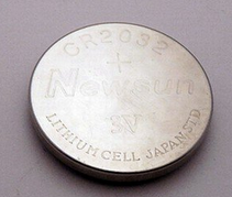

Wieso hat er keine Biosbatterie mehr?
Biosbatterie ist eine CR2032.
Weil einige Hersteller keine Bios Batterie mehr verwenden. Das wird dann übers Akku realisiert. Bei seinem X360 ist das auch der Fall.
Reaktionen: Terrier
Ah, Ok. Danke
@Terrier nein, das ist falsch. 95% der Notebooks haben noch eine Biobatterie, i.d.R. mit einem einem Kabel mit dem Mainboard verbunden. Ja, die Hersteller bringen immer mal wieder Geräte ohne Bios Batterie auf dem Markt, aber der Normalfall ist eine normale Biobatterie. Es gibt auch keine "fest verbauten" Akkus, diese kann man IMMER entfernen, sie sind halt nur intern verbaut.
