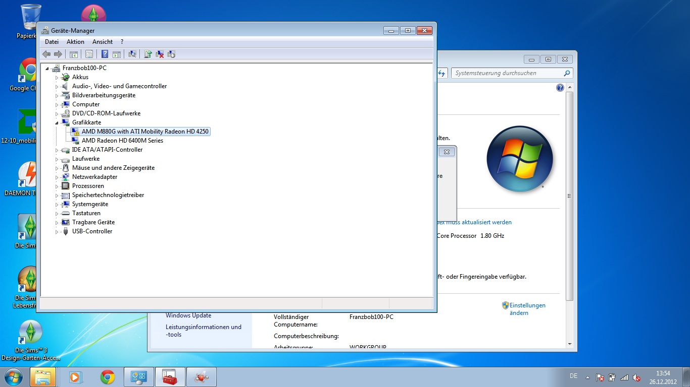

Hallo Leute,
habe bei meiner Freundin eine Samsung 830er SSD ins oben genannte Notebook eingebaut.
Hat auch alles wunderbar funktioniert, super schnell.
Aber ich bekomme einen Treiber einfach nicht installiert.
Wenn ich jetzt SIMS 3 starten will, dann sagt er mir, "kann nicht auf 0 laufen, es wurde keine passende Grafikkarte gefunden"..
Kennt jemand dieses Problem und kann mir vielleicht helfen?!
Übrigens funktioniert mit der alten Festplatte alles ohne Probleme..
MfG
Schemmi
Hallo
Das Notebook hat 2 Grafikkarten, eine integrierte (AMD 880G mit HD 4250) und die AMD 6400m mit 512MB Speicher.
Einfach die integrierte Grafik im Bios deaktivieren, dann sollte es klappen.
Vicanus
Hi, kann man nicht deaktivieren.
Aber habe den Fehler gefunden.
Das Notebook kommt damit zurecht, wenn man Originaltreiber von der AMD Seite nimmt...
Habe einfach die alten Dinger von HP genommen und schon funktioniert es..
Trotzdem danke. :)
